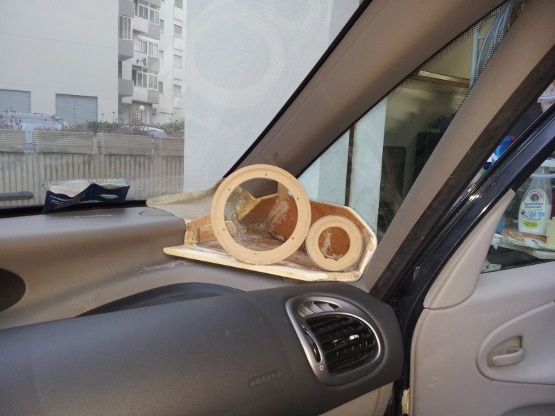

Non lo so Joe, il risultato estetico va bene, ma con lavorazioni simili io darei la precedenza al risultato sonoro.
O è proprio dal punto di vista della resa che hai dei dubbi?
Re: La Picasso di Joe62

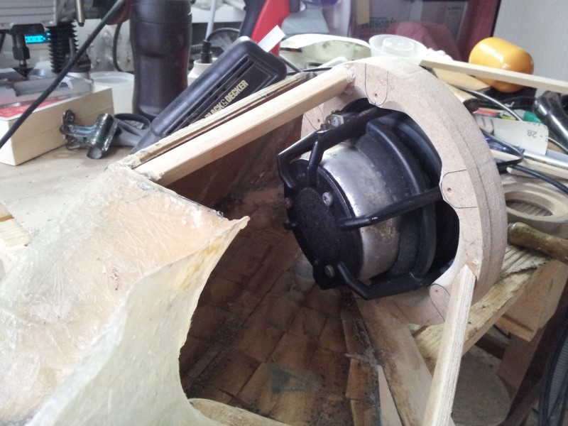

No Marsur la resa sonora non posso conoscerla a priori, cerco di dare il giusto litraggio costruendo la struttura solidamente lasciando abbastanza aria attorno al cestello e dietro al magnete ,cercando di realizzare una cubatura per quanto possibile regolare avanzando il cono per non caricare troppo l'emissione.....
Piu' di questo non so....
In effetti cerco qualche suggerimento per una soluzione alternativa che i miei neuroni gia' esauriti da tempo non mi suggeriscono
Chiedevo anche se esteticamente puo' andare immaginando il tutto in tinta con il cruscotto ,qui' la cosa e' soggettiva e piu' pareri male non fanno......
Ma infatti quello dicevo.
Dopo aver studiato a tavolino la conformazione migliore per salvaguardare la resa, non resterebbe altro che realizzare ed impellare.
Andare a studiare altro forse vorrebbe dire armonizaare di più il risultato estetico, che ora non mi pare disprezzabile, ma al tempo stesso levare qualcosina alla cura tecnica.
A meno che la buona idea esca da qualche parte per migliorare davvero il tutto, ma conoscendo i tuoi trascorsi, credo che migliorare i tuoi lavori non sia così semplice.

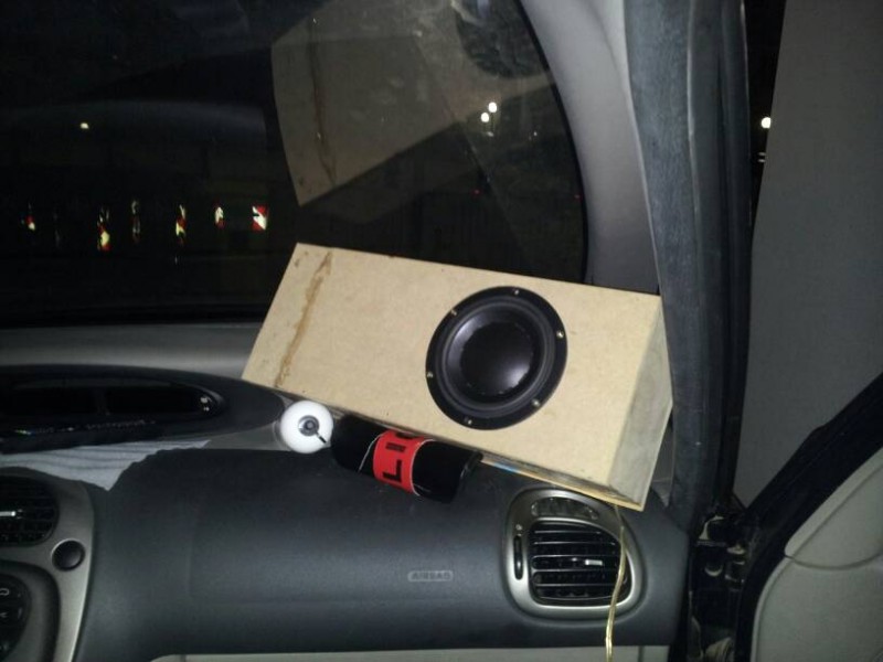

Io preferisco sempre puntati in faccia , certamente con l'uso del DSP , ma in auto per me è fondamentale se si vogliono raggiungere buoni risultati
Per di più quando si ha un trasduttore come l'mw150 che ha una scarsa dispersione fuori asse secondo me è ancora più importante non usarlo troppo fuori asse.
Il "caricamento" dovuto alla posizione te lo becchi comunque , poi certo ci vuole una aggiustatina quasi certamente alla gamma media , ma questo lo si fa sempre e comunque anche con diffusori home progettati con tutti i crismi , figuriamoci in auto
Per l'estetica non posso esserti di aiuto
Ci vorrebbe un midw alternativo con una buona dispersione, ingombri contenuti ed una buona discesa ,da incrociare con il sub senza svenarmi .......

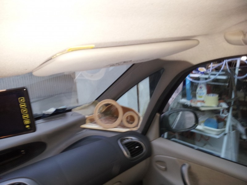

woofer MOLTO PIù ESTERNO e tw sul triangolino...
...ed io me ne starò tranquillamente seduto su una collina in disparte a guardare in lontananza la vostra città che BRUCIA...

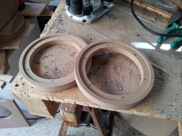

Giusto qualche sera fa ho rimesso mano a tutto l'accrocco....
Intanto ho rifatto gli anelli ex novo con mdf da 20 mm....
Adesso e' stato risistemato il posizionamento degli altoparlanti tweeter spostato a ridosso del montante ed attaccato al mid per avvicinare i centri di emissione...
Sono stati direzionati al centro dei due sedili leggermente verso l'alto come suggerito .Preferirei non mettere il tweeter nel triangolo appunto per non allontanare troppo i 2 altoparlanti .
Finito ora di leggere tutto il topic. Complimenti innanzitutto per la tenacia e la passione. Vorrei sapere se hai intenzione di tenere un due vie a cruscotto senza un rinforzo sulle cartelle tipo un 16 in free. Te lo chiedo perché se anche tu mettessi un sub frontale purtroppo l'mw150 in quei pochi litri non ha nessuna discesa... troppo in alto lo devi tagliare. Sarebbe solo un gran medio e basta. Secondo me rischi di trovarti con lo stesso identico problema dei mw170 in porta.
Il mio consiglio spassionato è appunto quello di mettere un medio basso in porta oppure lavori come si deve il cruscotto cercando di tirare fuori quanti più litri.
Ciao e grazie
Cerco di tirar fuori circa 4/5 litri che mi hanno detto sufficienti al dynaudio .
Poi realizzato il box andro' a misurare il risultato e vedremo....
Senza ritardi la vedrei dura un mediobasso nella predisposizione per esperienza fatta avevo un Res fvh 180 prima..
Per esperienza diretta, senza misure o calcoli, nella mia auto ho due box di forma regolare di 8/9 lt in cui volevo appunto mettere l'mw150 per farlo lavorare in un 2 vie a cruscotto. Beh risultato nonostante ho il doppio dei tuoi litri non facevano una nota di bassa, semplicemente murati, come se avessero avuto un passa alto netto a 250 hz. Ecco perché mi preoccupo visto che la tua configurazione è molto simile alla mia. C'è una alternativa ora che ci penso per chi non ha dsp come te.... sopra lasci cosi e sotto metti un mediobasso a kickpanel. Così sulla carta stai apposto.
Re: R: La Picasso di Joe62
Non saprei cosa dirti..
Io l'ho provato in 5 lt al volo e ad orecchio non va affatto male...
Taglio attivo a 160hz 12 db.

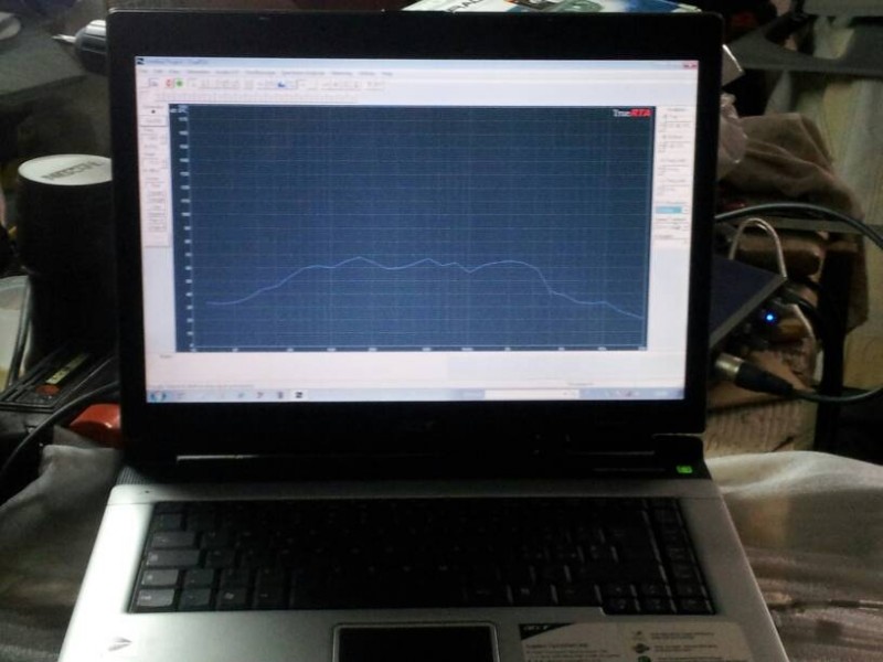

Il kickpanel è concepito pee tutt altri usi non certo per compensare determinate frequenze
Joe , abbassa la scala in db
Si Gianluca e' la prima misura in assoluto chissa' quante cose sono da aggiustare ancora.
L'ho portata la sera stessa a 120 db va bene o scendo ancora?
