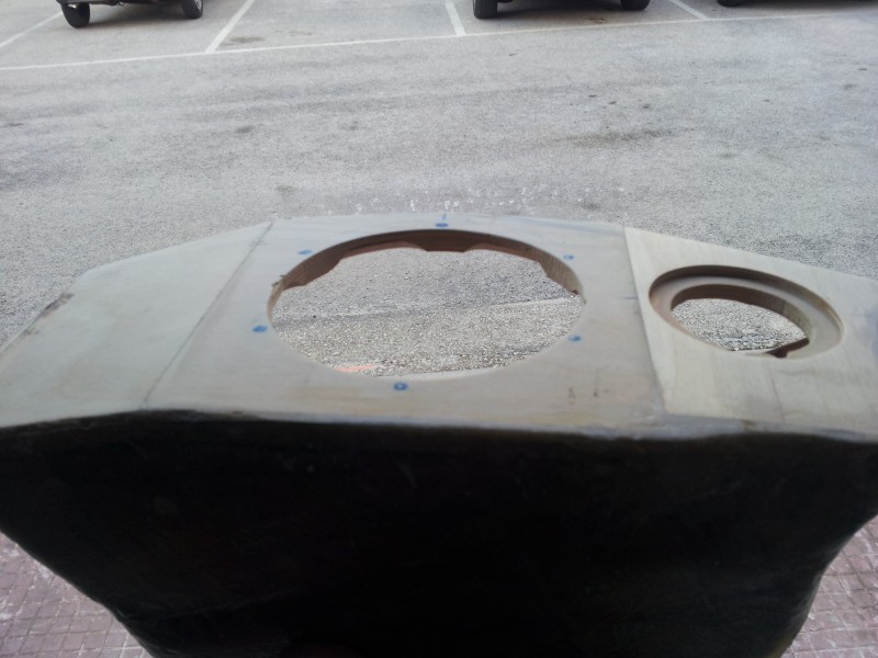

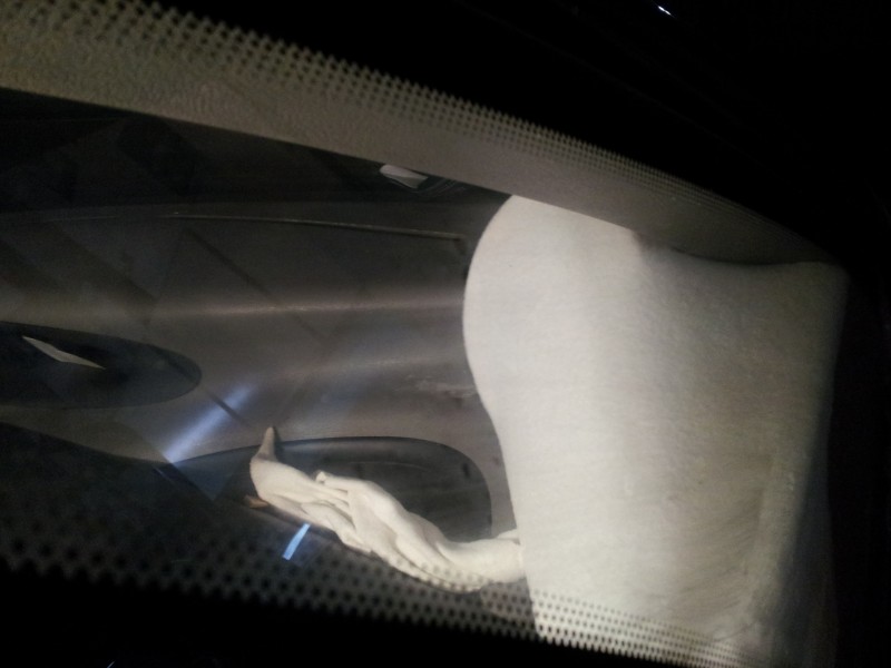

I cubi in mdf sono fissati con stucco di vetroresina al fondo e colla pattex vinilica tra loro.
Con la stessa pattex mista a polvere di mdf si crea un composto che steso sui cubi riempie gli spazi tra gli stessi e salda il tutto come un unico pezzo.
E' mia fissazione usare il legno per realizzare i box in special modo con i midwoofer tuttavia nel caso di strutture in resina va bene usare gli accorgimenti da te menzionati per aumentare la massa delle pareti e smorzare le risonamze .

Ottimo, quindi sono entrambe valide soluzioni di pari efficacia, buona a sapersi!Joe62 ha scritto:Grazie
Mille grazie per la tua disponibilità!
PS: oggi ho effettuato la mia prima "resinata"

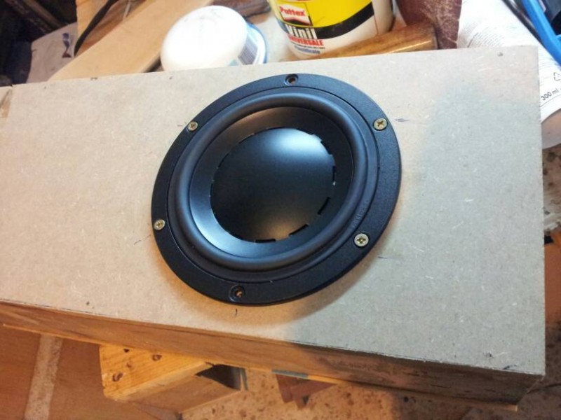

Ho calcolato tra 4 e 5 litri Santo...il risolutore ha scritto:Perfettamente daccordo con te su quello che hai scritto.... Curiosità....in quanti litri suonerà il mw?Joe62 ha scritto:Grazie

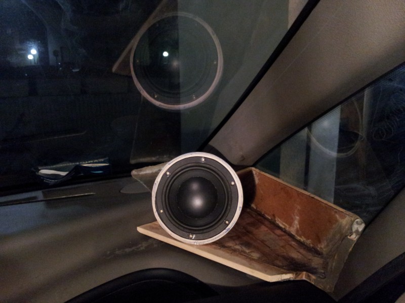

Prove di orientamento?

Nooooo....
C'era qualcuno che non si e' ripassato il compito
Sia il midwoofer che il tweeter sono orientati verso il guidatore
(che sarei io
Il bello sara' costruire il box lato guida .....
(che sarei io

Joe62 ha scritto:Nooooo....
(che sarei io)
macchina senza dsp sarebbe molto meglio orientare al centro dei 2 poggiatesta... in fuoriasse simmetrico. la direttività estrema spesso gioca brutti scherzi. a poi, vengono 2 supporti orrendi

Nostromo ha scritto:Joe62 ha scritto:Nooooo....
(che sarei io)
Mmmhhhh...... interessante !
Parliamone
Quali effetti ha l'emissione in asse senza DSP, non ho mai avuto possibilita' di leggere qualcosa in merito illuminami

ciao caro,quoto andrea,in fuoriasse simmetrico sei agevolato sulla ricostruzione;non potendo intervenire in digitale,avresti soolo problemi in asse
Re: La Picasso di Joe62
un driver in asse ha diversi brakeup che non potendo equalizzare si possono "spianare meccanicamente" con il fuoriasse. Puntare lato guida in faccia viene una cosa ORRENDA (e anche lato passeggero non è che sia questo gran che), mentre puntando tra i 2 poggiatesta sei in lieve fuoriasse, circa di 15° da entrambi i lati, e magari i suppoti sono più gradevoli... hai mai visto un auto passiva con altoparlanti in asse???? fossi in te io modificherei il suporto dx e farei il sx speculare, facendoli puntare in alto tra i due poggiatesta. ah, altra cosa fondamentale: puntando al centro minimizzi i problemi di riflessioni sui vetri.. soprattutto perchè l'emissione del tw dx va diretta sul vetro sx che la riflette confondendo ulteriormente il tutto... a sx invece rischi di avere il tw segregato da un montante che inesorabilmente lo carica...

Beh, evidentemente mi sono perso qualcosa per strada in effetti la vecchia configurazione aveva i medioalti puntati al centro non era male
Dovro' rivedere un po di cose, puntare in alto vuol dire inclinare di piu' il pannello frontale del box e lo spazio all'interno si riduce.
Ottime indicazioni comunque ne faro' buon uso...

Joe62 ha scritto:Beh, evidentemente mi sono perso qualcosa per strada in effetti la vecchia configurazione aveva i medioalti puntati al centro non era male![]()
Joe
non è che come molti credono, punti in faccia ed hai fatto!!! tutt'altro... ci sono un mare di valutazioni da fare...
il problema è che sembra che prima si resina e poi si ragiona! quando uno prende in mano il seghetto e taglia il primo pezzo, quello non deve essere l'inizio del lavoro, deve essere LA FINE... il grosso è il progetto, la messa in pratica è la meno!

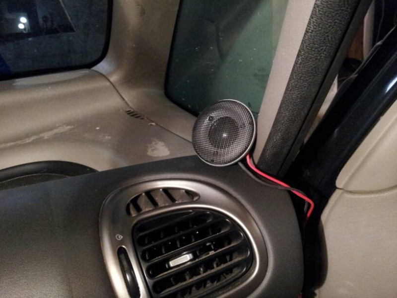

Finita l'estate????
Sembra di si, semmai fosse iniziata........
Comunque si ritorna a casa e rimettermi al lavoro sulla vettura rimasta ferma da oltre un mese e' molto traumatico !
Sopratutto perche' riflettendoci sopra non ho trovato soluzioni al problema del midwoofer da piazzare sulla plancia....
Mi spiego:
il progetto prevede l'istallazione di un due vie in box da 4 lt. circa per ogni lato del cruscotto utilizzando un mw150 dynaudio per la gamma fino all'incrocio(attivo) con il tweeter Piccolo.
Come gia' fatto notare i due altoparlanti andranno puntati al centro dei poggiatesta in fuoriasse simmetrico ed esclusa l'ipotesi di smontare la plancia devo per forza di cose poggiare la struttura sulla stessa.
Quindi sfruttando la base gia' realizzata in precedenza ho modificato la posizione del mw150 giocherellando col il pile per vedere l'effetto che fa ..... come diceva Jannacci
Siccome a mio gusto l'effetto non mi esalta in maniera particolare vorrei sapere se qualcuno ha visto qualche altro tipo di soluzione simile e se ha qualche foto da mostrare.........
Joe
