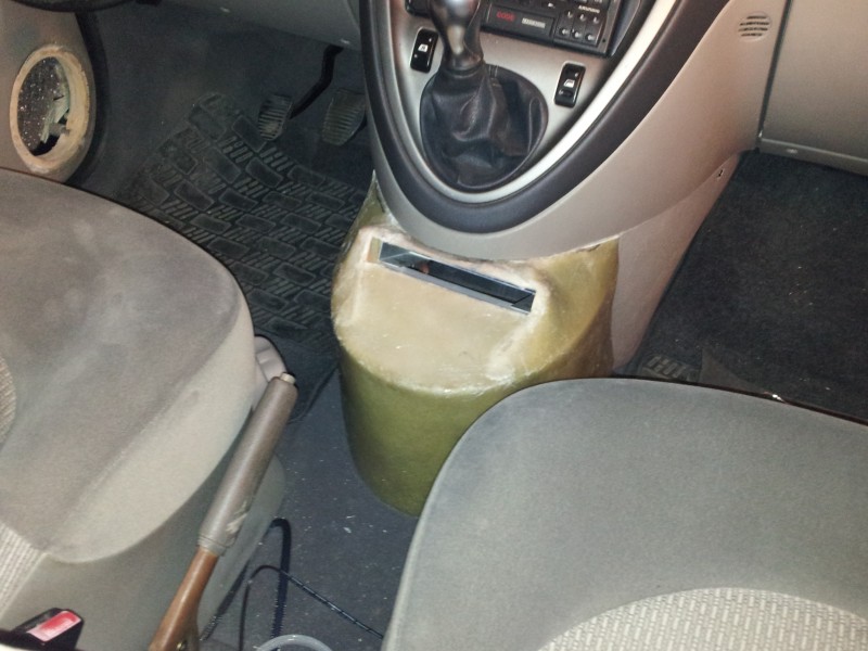

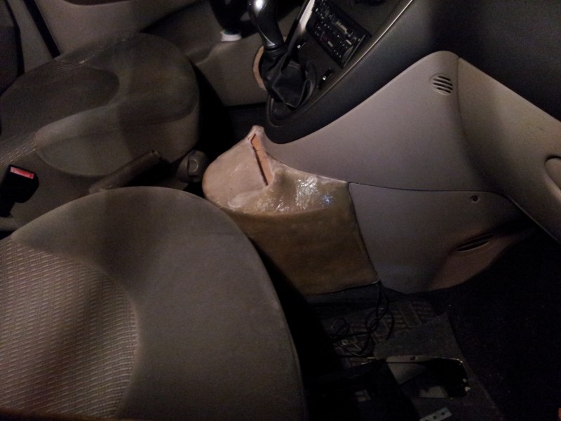

Con qualche piccolo aggiustamento e limatura sono riuscito ad inserire la struttura al suo posto, ci sara'in seguito da sgrossare qualcosa e vedere di rendere il tutto piu' gradevole all'occhio....
Pensavo peggio, onestamente non credo di esser nato per fare il designer piu' che altro sono molto pratico penso intanto alla sostanza che alla forma ci sara' modo in seguito di abbellirlo....

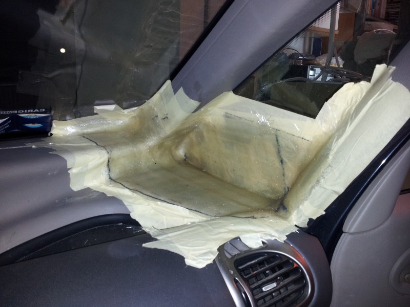

Il progetto prevede la costruzione di due box con il fondo in resina a seguire le linee dell'estremita' della plancia di circa 5/6 lt. cad. .
La parte all'interno sara' rivestita di pannelli in legno avendo la resina solo lo scopo di seguire il profilo della vettura .
Il pannello frontale e la parte superiore dovrebbero invece essere costituiti soltanto da pannelli in multistrato di betulla difficolta' permettendo....

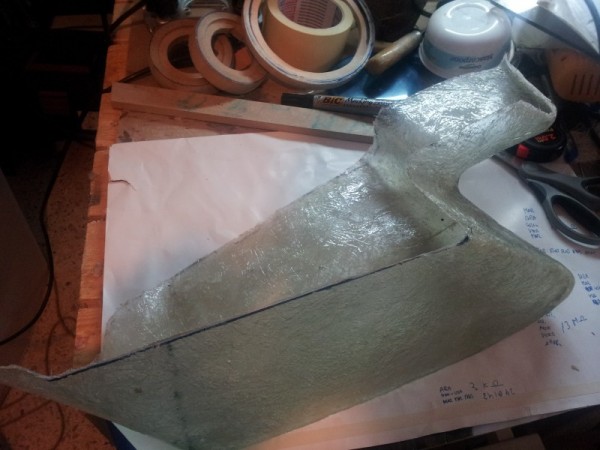

Inizio della costruzione del box, solita routine...

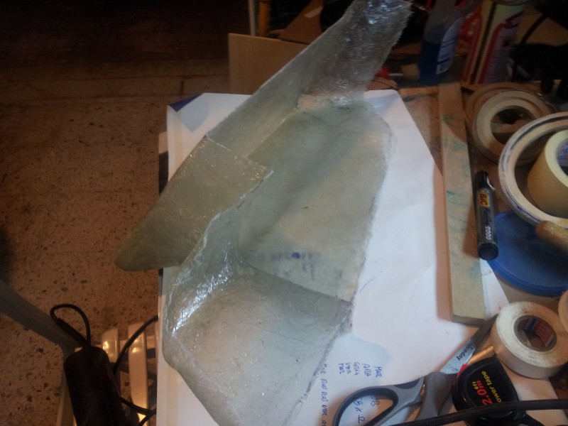

Qualche strato di mat per irrobustire leggermente il manufatto e dopo l'asciugatura ho ricavato il calco fedele della plancia.....
