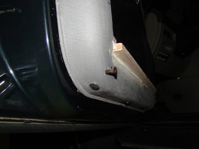

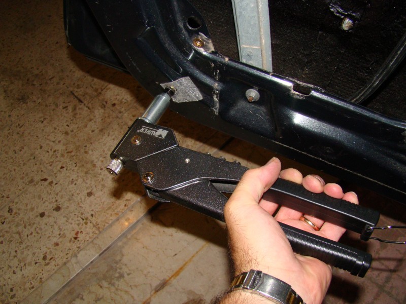

Stasera solo piccoli aggiustamenti alla cartella montata sulllo sportello, causa una non perfetta aderenza ho creato un ulteriore punto di fissaggio

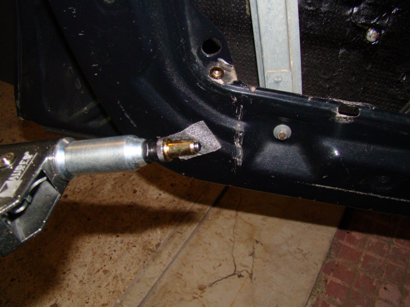

Dopo aver rinforzato la zona attorno al foro con due quadrati di mat e resina + una colata di resina liquida all'interno ho fissato un rivetto filettato M6 nella sede corrispondente
Re: La Picasso di Joe62
Questi rivetti sono una vera manna, risolvono un sacco di problemi in maniera veloce e pulita

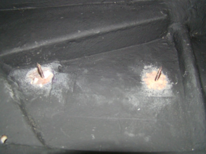

... Altro lavoro di contorno il passaggio delle viti per fissare i rinforzi alla base della cassa
Adesso mi devo solo procurare una confezione di viti da 3 cm autofilettanti per iniziare con il fissaggio del coperchio alla cassa previo incollaggio con adesivo vinilico tra legno/legno e Pattex PL400 tra plastica/legno ma questo e' rimandato a domani...

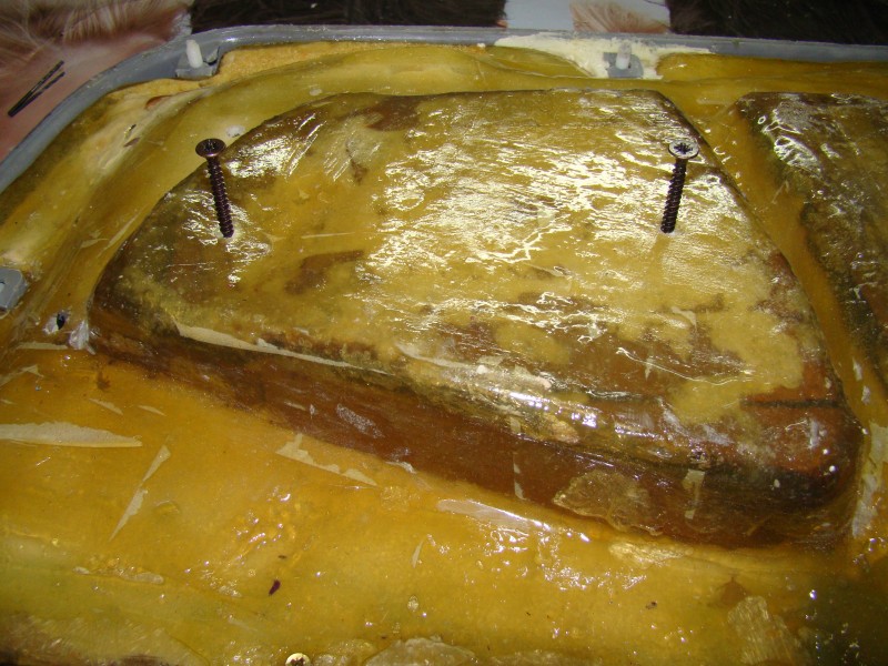

Stamattina ho controllato la resina e stranamente dopo una notte con temperatura molto alta (27 gradi) non e' ancora perfettamente solidificata.L'unica spiegazione potrebbe essere il catalizzatore, ho usato una confezione che avevo dall'anno scorso, e' plausibile?
Intanto per togliere ogni dubbio l'ho gettato via....
il catalizzatore ha una scadenza, dopo un anno non è più buono.Joe62 ha scritto:Stamattina ho controllato la resina e stranamente dopo una notte con temperatura molto alta (27 gradi) non e' ancora perfettamente solidificata.L'unica spiegazione potrebbe essere il catalizzatore, ho usato una confezione che avevo dall'anno scorso, e' plausibile?
Se lo avevi già aperto peggio ancora..
con questo caldo 2 ore è tutto solido.
Fortunatamente ha solo ritardato un po' all'ora di pranzo era perfetto........

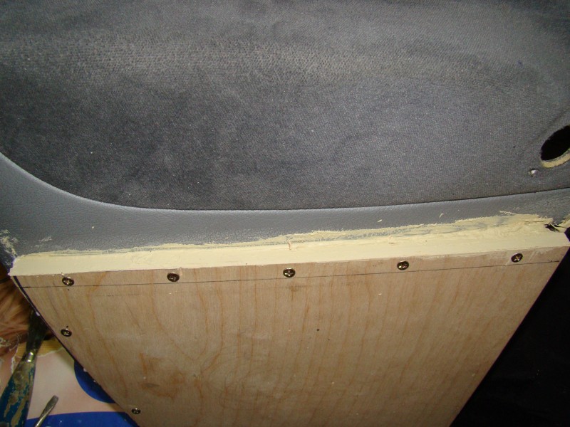

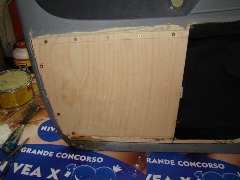

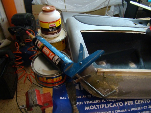

E venuto il momento di passare al fissaggio del coperchio, dopo aver ripassato mentalmente le fasi della
realizzazione ho preparato il materiale occorrente........
Quindi ho steso la colla vinilica tra la base ed il coperchio (legno/legno), i PL400 lateralmente (plastica/legno) e lo stucco metallico sopra (legno/plastica/legno) dopo aver piazzato qualche vite per tenere il tutto fermo.

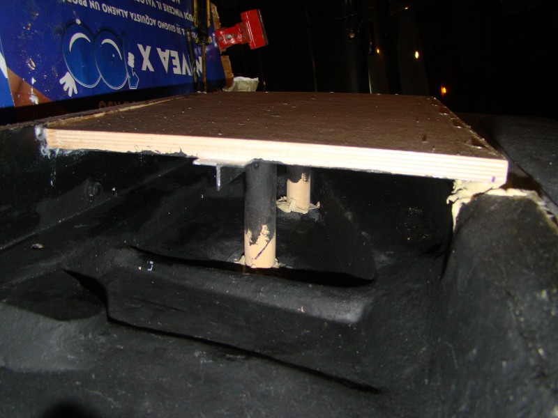

In ultimo una visuale della parte interna con i rinforzi annegati alla base nello stucco che devo ancora rifilare dagli eccessi , ulteriormente assicurati con le viti che ho gia fatto vedere qualche post fa.......
E domani un'altra giornata di lavoro
Intanto tra una cosa e l'altra si erano fatte gia' l'una e venti, sono tornato a casa, una bella doccia e poi qui' al computer per scrivere e postare tutta questa roba......E domani un'altra giornata di lavoro
