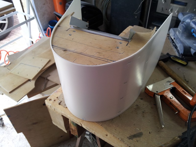

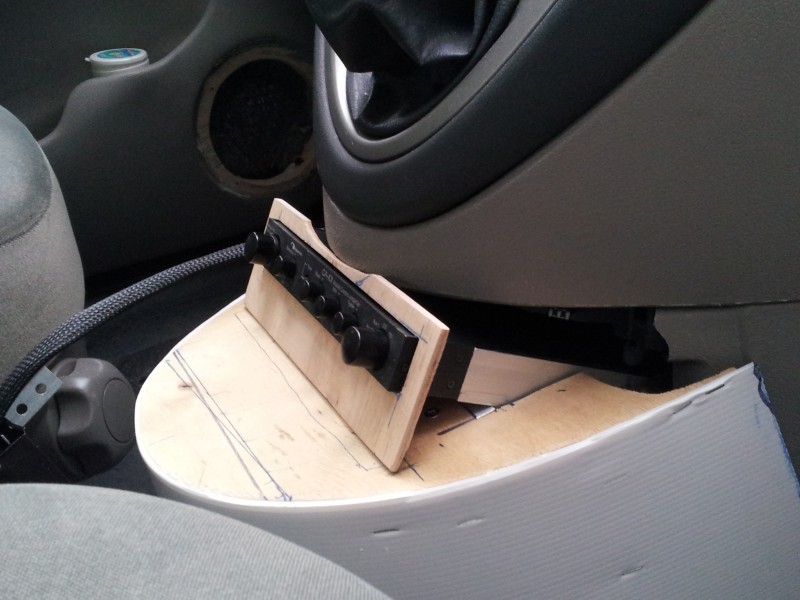

Infine una prova in vettura per controllare gli ingombri e l'inclinazione da dare al pre regolando i perni che assicurano tra loro gli elementi in alluminio.....

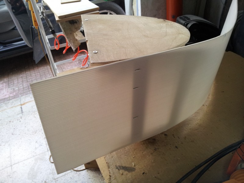

Adesso vado a realizzare un' altro elemento di questo puzzle, e' il profilo superiore che va a raccordare la stuttura alla parte superiore del cruscotto....

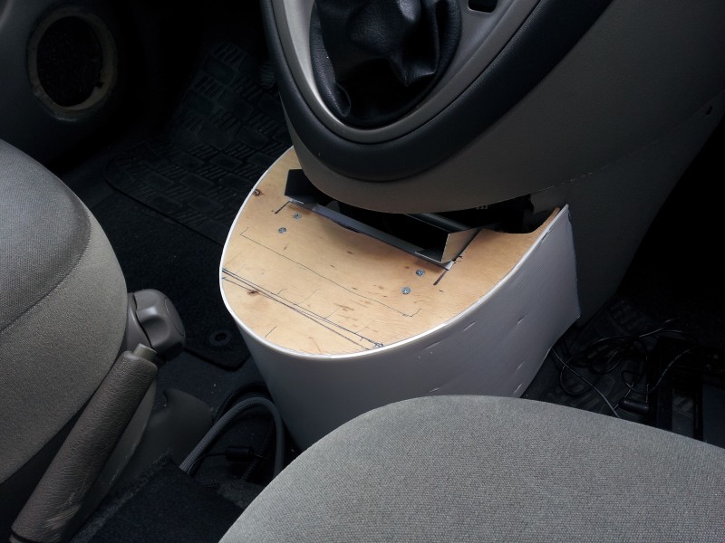

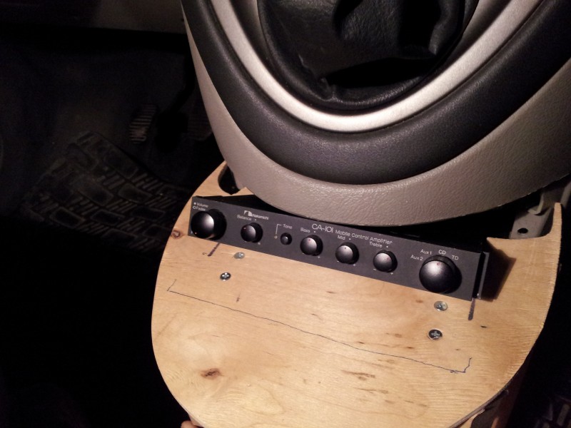

E per adesso direi che va bene cosi', una volta prese le misure posso rimontare il pre anche provvisoriamente e se riesco a sistemare il nuovo crossover trovando le basette per i moduli potrei cominciare a piazzare il comparto ampli e provare a dare una misurata agli altoparlanti.....
Sembra niente ma ancora c'e' molto da lavorare, spero che la macchina resista ancora per altri sette anni almeno per poter dire ho finito (anche se mi sembra improbabile

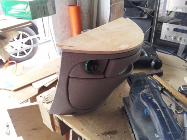

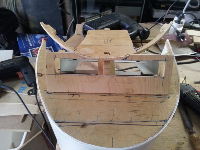

Ora dove ero rimasto?
Ah il profilo superiore ma prima c'e' da fare un'altro passaggio molto semplice non ho molto da commentare ..
Re: La Picasso di Joe62
La struttura comincia a prendere forma, la parte piu' complicata sara' raccordare perfettamente le estremita' con la plancia, riusciranno i nostri eroi .............

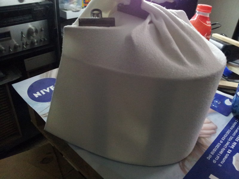

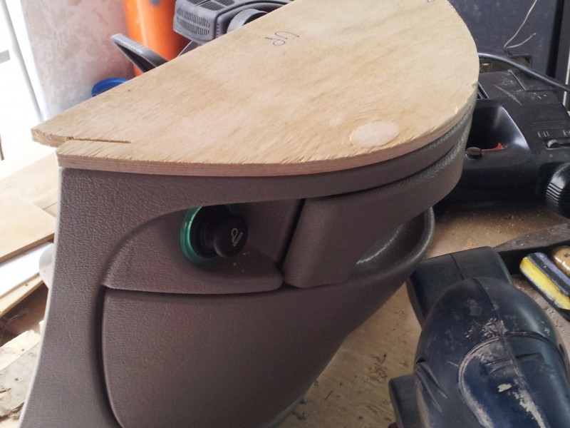

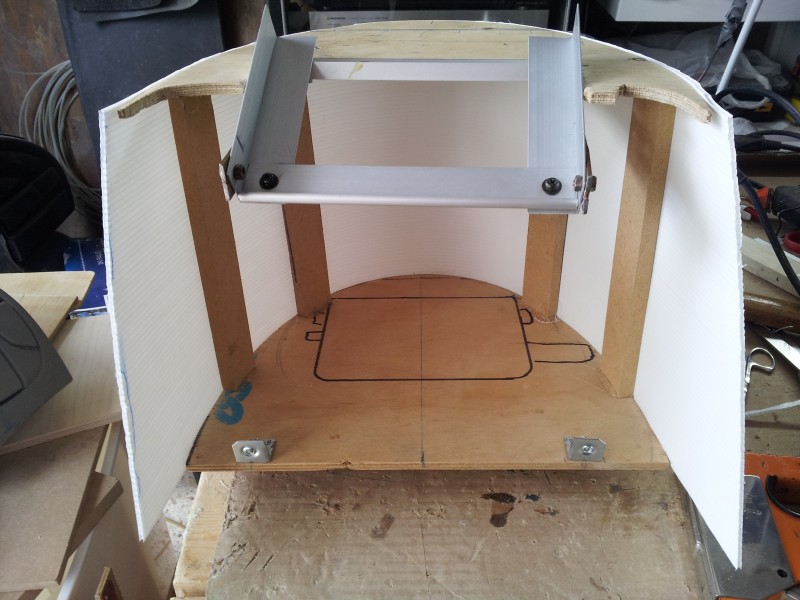

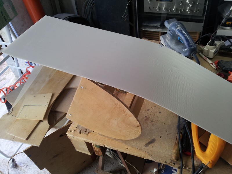

L'oggetto e' piu' o meno al suo posto quindi continuo a delineare le forme con i pezzi che mano mano andro' ad aggiungere....
Di nuovo sul banco, e' l'ora di sistemare la parte superiore con la dima che avevo fatto in precedenza abbondantemente ridimensionata....

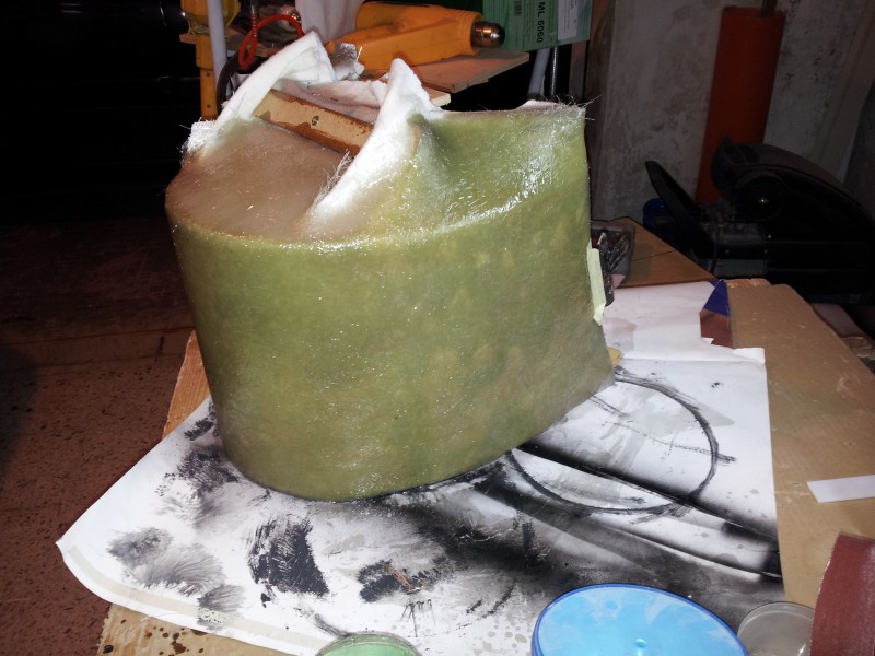

Qualche sostegno di rinforzo,sono tutti temporanei ed andranno rimossi dopo aver chiuso la struttura .....
Ok il passo successivo sara' di resinare le parti laterali lasciando in alto il tessuto piegato e in seguito quando sara' tutto asciutto bastera' tagliare e sistemare il frontale per passare anche li una mano di resina .Dopo, qualche foglio di mat sara' stratificato per irrobustire il tutto..
Ed infine quello che mi servira' a dare a questo orpello una forma piu' decente.............

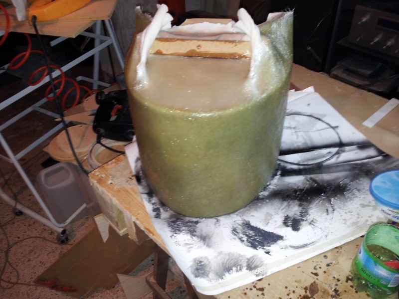

le piegature potresti tagliarle prima di passare la resina e cucire il fliss in modo da semplificare tutto il lavoro
basta tirare diversamente il fliss e le pieghe non vengono x niente...
Avevo gia' provato a tirare il fliss diversamente ma bisogna esercitare una forza rilevante e sicuramente la struttura superiore che e' molto esile per via degli ingombri potrebbe cedere....
Comunque tempo addietro mi ero ritrovato in una situazione simile quando realizzai i supporti dei medioalti ed ero riuscito a sistemare il tutto per bene....
Grazie per i suggerimenti , abbiate fiducia

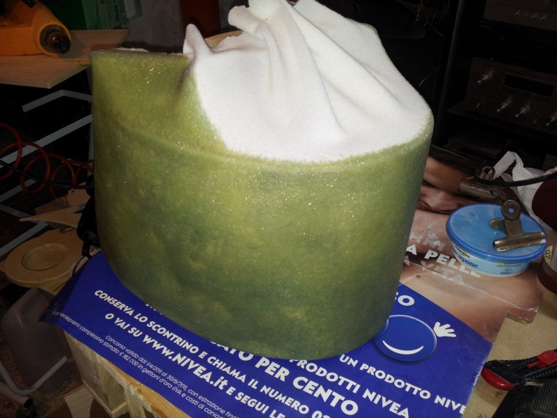

Aggiorniamo qualcosa..........

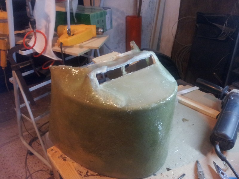

Resinato e rinforzato con 2 strati di mat.......Citroen Xsara Picasso -->Work in Progress
Ho chiuso la parte superiore e appena asciugata la resina (con il caldo abbastanza velocemente) asportate le due parti eccedenti e sistemato tutto l'accrocco......

Bello.. Come lo rivestimento?
Probabilmente similpelle...
Grigio chiaro e grigio scuro come la plancia.....
Joe
Joe

Joe, sicuro che all'interno della struttura non ci stesse qualcos'altro?
Chessò.....un convertitore D/A, un DSP, un grumo di passivi...
NO !Marsur ha scritto:Joe, sicuro che all'interno della struttura non ci stesse qualcos'altro?
Qui solo attivi, passivi niet !
Lo sai che lo spazio non e' mai abbastanza......
Comunque all'interno si trova l'antenna del wi-fi ,si vede qualche post fa dentro la struttura, e' abbastanza alta.
