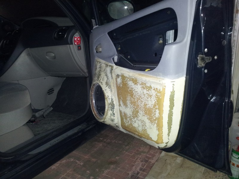

In questo momento il garage dove lavoro e' inaccessibile con la vettura perche' stanno rifacendo il prospetto ed ho il ponteggio montato di fronte all'ingresso.........
Poco prima avevo montato una cartella per provare un po' .
Il risultato non e' stato un gran che'!
Intanto il peso e' ragguardevole, ed anche se le cerniere reggono ho paura che nel tempo qualcosa ceda ,immagina cosa succede se in una giornata di vento scappi la maniglia.......
Poi alla prova di ascolto il risultato non e' stato entusiasmante, anzi.
Ho ascoltato la cassa prima senza assorbente, poi ho riempito gradualmente partendo dal fondo, poi ho pure messo il dinaxorb dietro ma non mi e' piaciuto per niente.
Allora ho smontato il Dynaudio ed ho messo su il RES 180 FVH che conosco bene (ah scordavo di dirti che ho misurato con acqua la cassa sono 12 lt. circa) e con mia grande sorpresa mi sono accorto che non va bene neanche quello.....

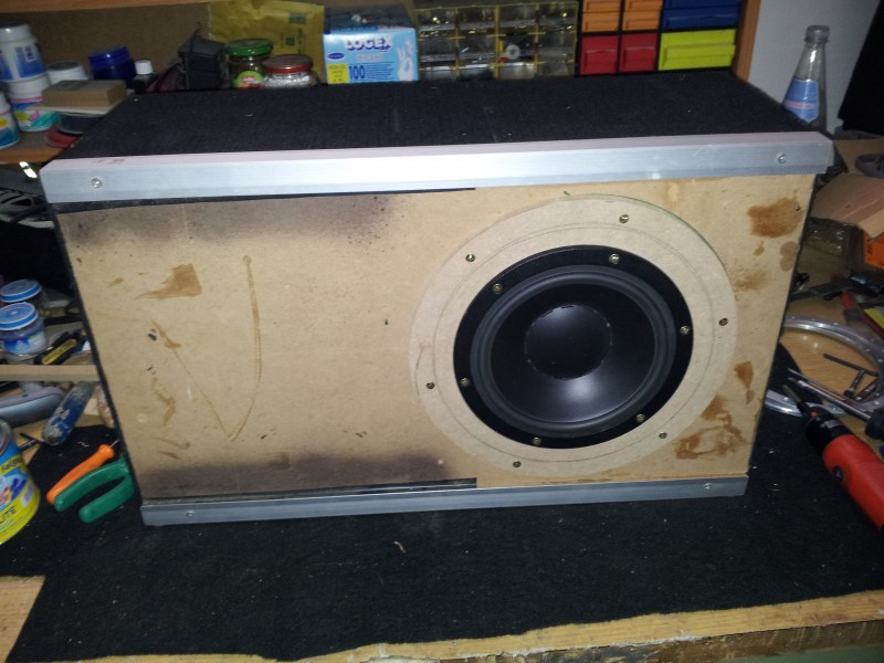

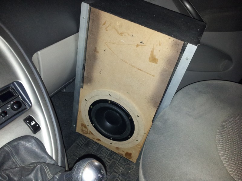

Allora ho pensato che c'e' qualcosa che non va nella cassa, forse la forma o qualcos'altro, forse l'abitacolo che non aiuta, forse ......troppi forse....
Quindi andando in cerca almeno di una certezza fino a quando non avro' trovato il tempo e la voglia di attrezzarmi per le misure e acquisire dopo un minimo di competenza, ho fatto una piccola prova............
ho montato il 170 in una cassa di circa 28 lt. leggermente coibentata con l'altoparlante vicino ad un lato per avvicinarmi al posizionamento sulla cartella ed ho provato ad ascoltare come andava in auto.
Joe62
Messaggi: 2046
Iscritto il: 8 giu 2012, 2:24
Località: Erice (TP)
Re: La Picasso di Joe62
#648
Messaggio da Joe62 »
Collegata ad un HK CA 260 in mono e taglio 200 hz 12 db andai a saggiare l'accoppiata con un brano ricco di percussioni presagendo una prestazione mediocre..........
NO !!!!
Se prima avevo qualche dubbio sul montare o no il Dynaudio ora ho la certezza:
LO DEVO MONTARE!
Troppo belle le sensazioni che mi ha dato questo woofer, una prestazione superba per impatto, un basso pieno, reale, pieno di armoniche, rotondo e frenato modula perfettamente seguendo i giri di basso di another one bites the dust dei Queen in 10 minuti di vera libidine......
Il confronto con il 16 e' imbarazzante, e' un'altro pianeta e me ne rendo conto solo ascoltando come suona un 20 messo in condizioni di suonare ......
Allora?
Per ora non sono a piedi, l'impianto suona anche senza woofer e per adesso va bene cosi'.

Proprio cosi' ,bisogna curare parecchio lo sportello e fare un lavoro di insonorizzazione al di sopra di ogni sospetto per sfruttarne le potenzialita' .
Peccato che non ho il contropannello metallico smontabile come molte auto recenti tipo Golf o Musa per intenderci,la struttura e' scatolata per meta' ,per questo non volevo cimentarmi ma di necesstita' ..........
Joe

Oltre a curare l'insonorizzazione io sono convinto che il contropannello vada rinforzato con un bel listone di legno ,magari mdf , in modo da irrigidire il tutto e evitare che vibri sotto i colpi dati dal woofer....ovviamente spazio permettendo tra cartella e contropannello in lamiera.
Probabilmente il mio prossimo step sulla Focus , anche perchè avendo la predisposizione a metà portiera ne risente anche di più.
