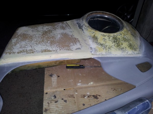

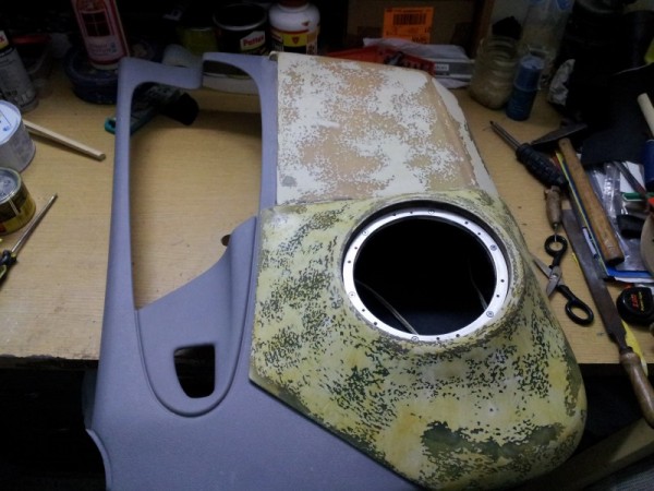

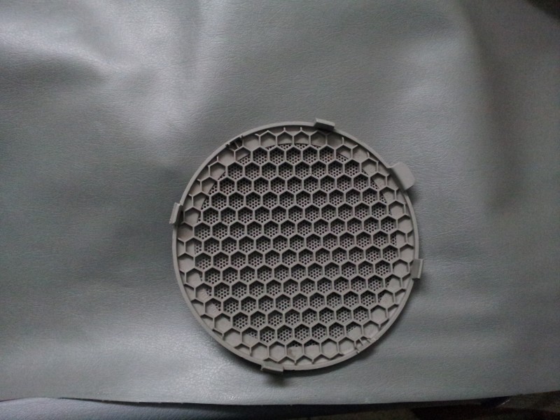

Dopo una pausa di riflessione e il reperimento in maniera del tutto casuale da un piccolo artigiano che aggiusta sedili di auto e moto di un rotolo di pelle dal colore quasi uguale agli interni della vettura ho deciso di modificare la cartella seguendo una procedura diversa dalla precedente che ,contrariamente a quello che avevo immaginato, nel risultato finale non mi ha lasciato molto soddisfatto
Quindi dopo aver tolto il rivestimento nero dal coperchio, lo ho incollato sulla cartella con stucco di vetroresina tra le superfici in resina e mastice strutturale PL400 tra le parti in legno dopo aver asportato il poggiabraccia in velluto .....
Appena asciutto passero' a raccordare le parti alla cartella e quindi andro' ad impellarla tutta sperando di cavarmela bene con tutte quelle rientranze vicino alla leva di apertura, non ho mai rivestito una superfice cosi' grande speriamo bene.....
Questa e' lo sky che ho trovato confrontato con una parte della cartella....

Esteticamente passerai da 6 a 10 di sicuro.
Spero solo che non troverai intoppi sulla rientranza del poggia braccio.
Come e' questo sky,cede abbastanza?
Se posso permettermi di consigliarti una cosa:in fase di raccordo,che penso farai usando la lanavetro,procedi facendo i soliti fori lungo il perimetro del raccordo stesso.

Grazie Guido, trovarla e' stato un colpo di fortuna ma e' un po' rigida non e' il massimo,provando a riscaldarla con la pistola termica dovrebbe cedere un po' devo vedere.
In effetti tutta la zona superiore e' un po' incasinata con spigoli e rientranze varie mi dara' sicuramente filo da torcere.....

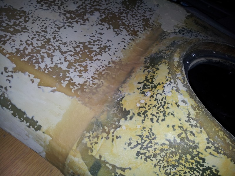

Chiusa spero definitivamente questa parentesi torno a mostrare i progressi anche piccoli fatti ad oggi,qui' ho sigillato con stucco di vetroresina le giunture delle due parti incollate e imbullonate alla cartella....

Quindi dopo aver tolto l'eccesso di materiale con una passata di cartavetro ho cominciato a stendere lo stucco metallico per rifinire il dislivello .Appena finita questa fase lunga e noiosa passero' a rivestire il tutto e speriamo bene :D
