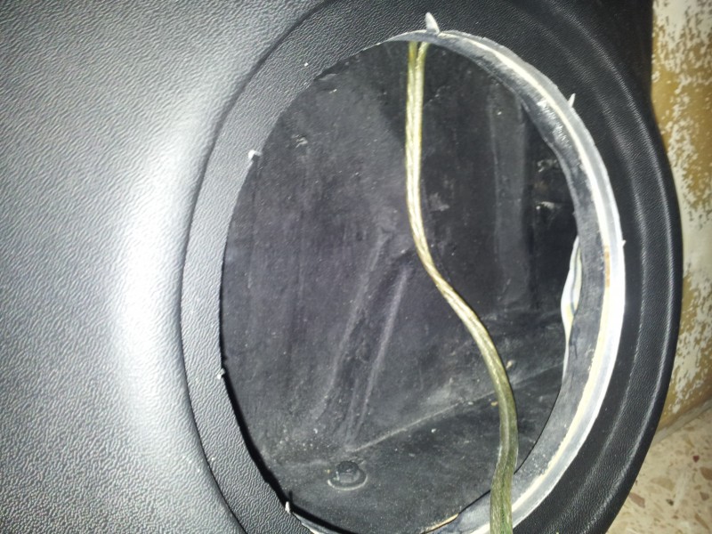

Riassunto di due serate di lavoro:
Joe62
Messaggi: 2046
Iscritto il: 8 giu 2012, 2:24
Località: Erice (TP)
Re: La Picasso di Joe62
#563
Messaggio da Joe62 »
e dopo prova altoparlante:
Poi saldati i cavi ai terminali e rivestiti con termorestringente.........

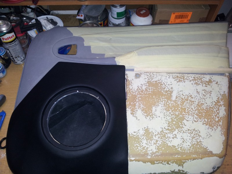

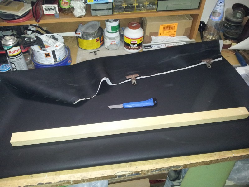

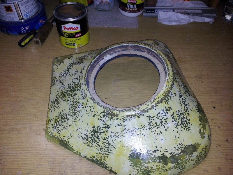

Ecco per esempio ho qualche piccola esperienza nel preparare le superfici e poi impellare, poca cosa a dire il vero ma stasera in un paio d'ore ho fatto questo :

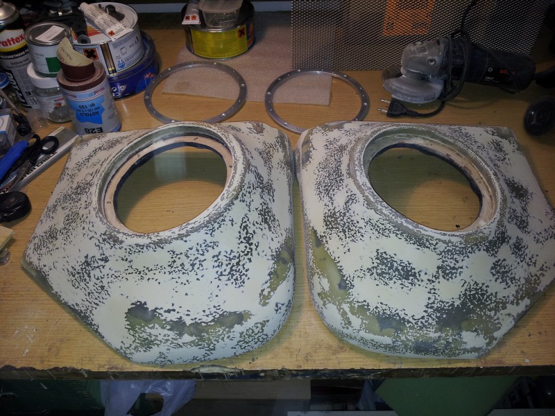

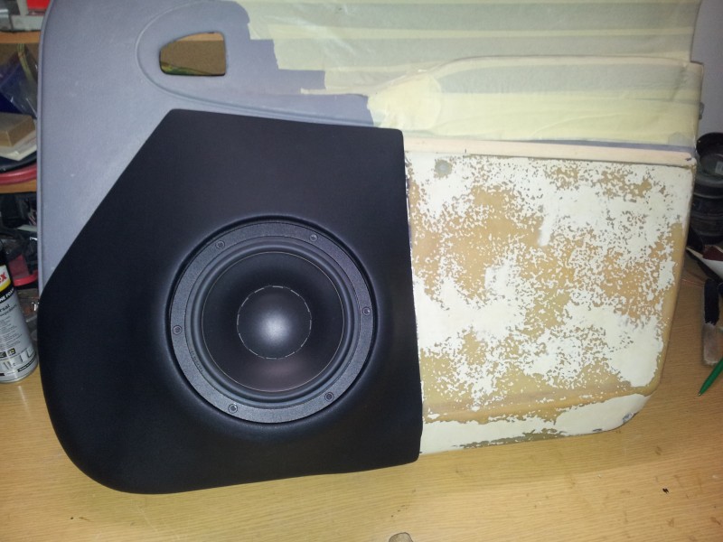

Provo un certo entusiasmo quando mi metto a fare un lavoro e fila tutto liscio e veloce ,in poco tempo ho finito di rivestire i due gusci e pertanto faccio una prova per vedere come stanno sulla cartella......

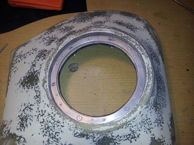

Questa e' la visuale dell'interno dove ho asportato i supporti della dima per avere meno ostacoli attorno al woofer.
A rendere il supporto dell'altoparlante saldamente fissato al guscio ci pensano i profilati di alluminio annegati nella resina che oltre a reggere dividono la superfice in tanti setti piu' resistenti alle sollecitazioni del Dyna visto che lo spessore della parete non e' eccessivo per contenere il peso ;)

Alla fine visto che la casa era pronta perche' non fare accomodare un'attimo il suo legittimo proprietario per un primo contatto?
Sembrano fatti l'un per l'altra alla vista, poi se andranno d'accordo alla resa dei conti sara' tutta un'altra storia :D
