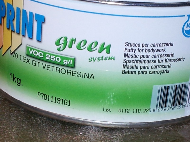

Dato che abito vicino Trapani ieri sono andato in un negozio di forniture navali dove solitamente compro il mat e la resina per acquistare il mastice epossidico che mi serve.
Purtroppo le scorte gli erano finite e l'ordine era previsto per marzo T_T .......
Quindi ho spiegato al titolare quale era la mia necessita' e mi ha consigliato di usare lo stucco di vetroresina caricato con fibre in latta , il costo era accettabile e l'ho preso.

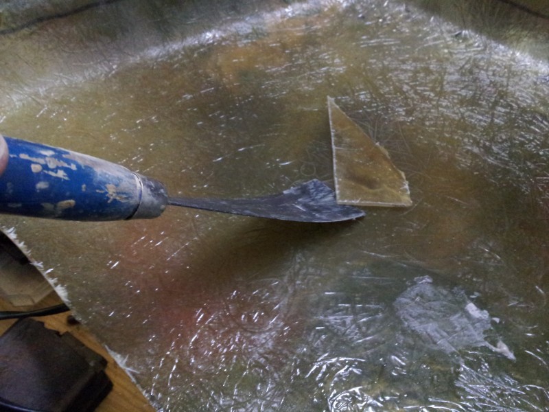

Ovviamente prima di combinare qualche disastro ho preferito testare l'efficacia dell'incollaggio anche se mi hanno assicurato la perfetta tenuta previa una accurata scartavetratura delle superfici da unire.....
Ho quindi incollato una porzione di struttura di resina ad un'altra usando lo stucco con il 2% di catalizzatore e lasciando le due parti ad asciugare per un'oretta nel "forno" a 25 gradi con un peso di sopra.....

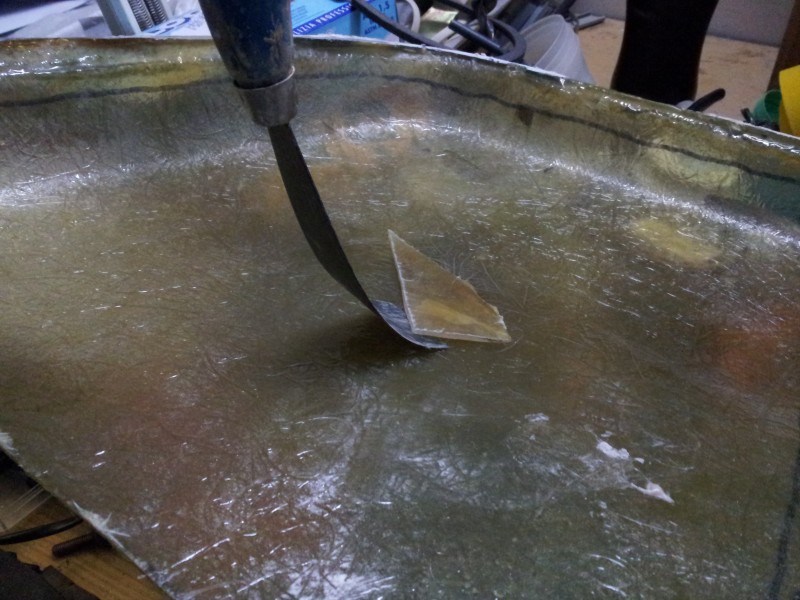

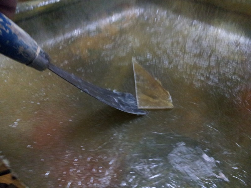

Alla fine ho messo tutto sul banco ed ho provato delicatamente a sollevare la porzione di resina...
Visto che il pezzo sembra reggere ho cercato di sollevarlo con piu' decisione...

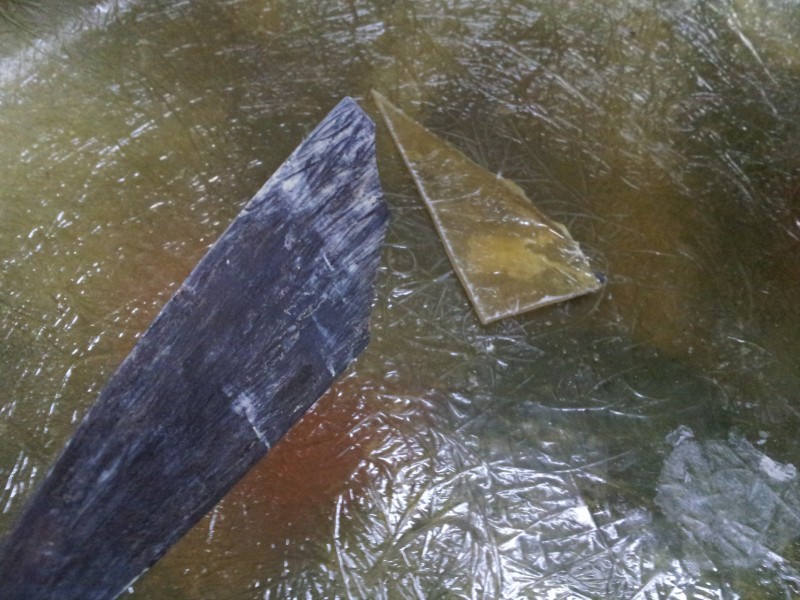

Perfetto, l'incollaggio sembra abbastanza tenace quindi posso tranquillamente usare questo materiale per incollare il coperchio sulla struttura della cartella, allora vado a staccare il pezzetto di resina per vedere il suo punto di rottura ......
G U L P !
SENZA PAROLE..................

Alla fine l'ho staccato appunto con il cacciavite e si e' portato dietro la resina dell'altro pezzo scoprendo le fibre del mat !!!!
Potente :sbav:

Joe62
Messaggi: 2046
Iscritto il: 8 giu 2012, 2:24
Località: Erice (TP)
Re: La Picasso di Joe62
#539
Messaggio da Joe62 »
niko ha scritto:Ma cosè ?, normale stucco di vetroresina ? :)

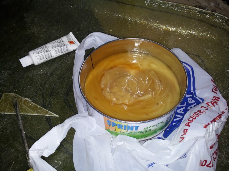

Niko non so quale possa essere il "normale", tempo fa' presi un barattolo di stucco di resina poliestere, il materiale era di colore grigio e semprava una pasta tipo dentifricio.....
Questo e' quello che ho preso ora...

Messaggio da Il_lungo »
lo stucco di vetroresina è ottimo, io usavo quello a base epossidica, ci incollavo la cabina dei gommoni allo scafo, era eccellente, fatto apposta..
