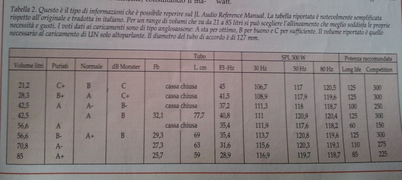

Esatto Marsur e' il 12 W6 ecco alcuni dati :
Rispetto a molti sub piu' recenti ha dei valori che rendono piu' facile a mio avviso il raggiungimento di buone prestazioni, ha una alta sensibilita' quindi non vuole vagonate di Watt per raggiungere il suo scopo ,una bassa Fs ed altro che un conoscitore dei valori di T&S puo' notare (io non sono un grande intenditore T_T ) in questa tabella......
Inoltre sul JL Audio Reference Manual che si trovava sul sito c'erano molte indicazioni sul come accordare il sub seguendo le indicazioni di questo prospetto :

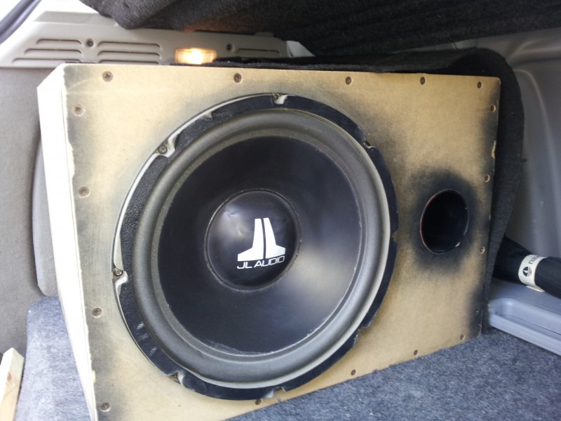

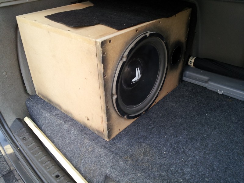

Ecco alcune foto del sub, ha una cassa provvisoria da 56 lt. accordata a 29 hz seguendo le indicazioni del Reference Manual che indica per un basso piu' da purista la soluzione dei 71 lt.accordata a 27 hz con un tubo da 127 mm di diametro lungo 63 cm. e che ho intenzione di provare piu' avanti.....
L'unico problema rimane l'ingombro,dovrei eventualmente trovare una soluzione per limitare i danni ed usufruire del bagagliaio magari in parte ma di questo mi preoccupero' piu' avanti .......

Basta chiudere la porta reflex, il volume e' lo stesso seguendo la tabella del Reference Manual (56,6 lt.) :)
Comunque guardando la tabella in cassa chiusa cala drasticamente la potenza max applicabile da 300 a 150 w, una volta lo pilotavo con un HK CA260 in mono, ora lo Zapco da 350 Watt a 4 ohm e 500 a 2 ohm me lo schianta X_X ........

Joe62 ha scritto:Basta chiudere la porta reflex, il volume e' lo stesso seguendo la tabella del Reference Manual (56,6 lt.) :)
Joe
Dubito molto che 500 watt gli possano fare del male, come ho detto io l'ho ascoltato con un Ref.1000 in mono a 2 ohm in chiusa e ho provato il tellurico spietato.
Detto questo quoto sia te che Nyocs, i sub di questa serie sono eccellenti e bastano anche pochi watt, soprattutto per un risultato qualitativo.
Eppoi, io avrei la tua stessa cautela, se non di più. :hahahah:
Joe
Ho preso atto di quello che avevi detto Mars, anche se non posso non tenere nel dovuto conto quello che raccomandano i tecnici JL nel Manuale dove nella colonna LONG LIFE raccomandano la potenza di 150 watt in chiusa per continuare ad avere nel tempo l'altoparlante in buone condizioni appunto....
Ti posso assicurare che il mio Zapco quando gli do un po di birra in piu' lo strapazza per bene e non so' quanto potrebbe durare la sospensione che ricordo essere in foam e con un'escursione non da primato(tra l'altro e' gia stata sostituita per raggiunti limiti di eta', una vera old :D ).....
Poi come giustamente mi hai sottolineato meglio andarci piano :hahahah: , non ci tengo a stressarlo piu' di tanto..... :)

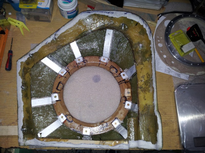

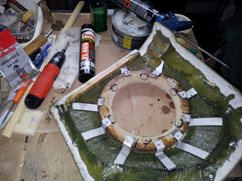

Finalmente ho terminato di irrobustire i coperchi dopo essere stato diverse sere a piegare striscie di alluminio e sagomarle a mano con morsa e pinze ^^ .........
Fissate al fondo con pattex pl 400 e alla dima con viti bronzate prossimamente saranno rivestite di mat e resinate .....
Se riesco ad ottenere una struttura robusta quanto basta tolgo i supporti della dima ovvero quelle due colonnine di legno che fissano il cerchio al fondo della cassa; oppure le lascio come rinforzo? :hmm:
Ho visto diverse realizzazioni di box simili al mio alcune li hanno altre no ,chissa'quale potrebbe essere la soluzione migliore.........
