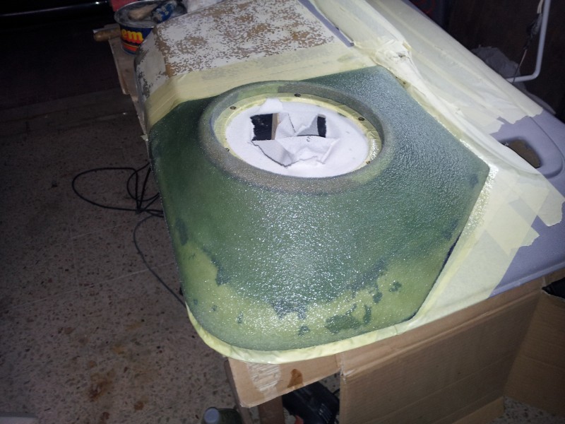

Allora!!!
Le vacanze sono finite, si ritorna ai vecchi ritmi e alla puzza di resina XD
Dopo questo periodo dedicato alla cura della famiglia e della cara e vecchia "panza" (leggi abbuffate varie) dove credo di non essere stato l'unico protagonista :sbav: ritorno a trafficare instancabilmente alle mie amate\odiate porte...

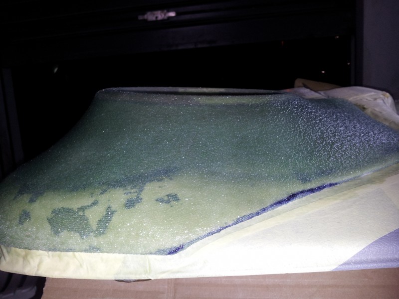

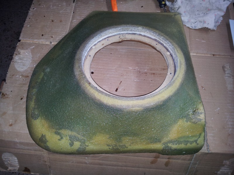

Confortato dalle risposte ai miei quesiti circa il peso delle cartelle sono ripartito con la seconda e stasera dopo aver steso il pile ho passato la resina sulla struttura fissata alla base.
Dopodiche' messa la cartella di lato ad asciugare ho smontato il coperchio della prima e rifilati gli eccessi di tessuto passero' a rinforzare la superfice interna ......

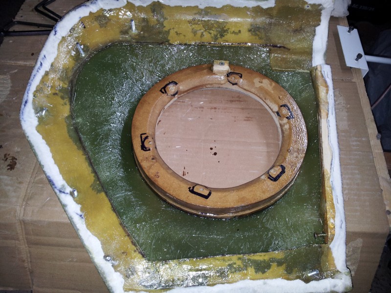

Passo successivo seconda mano di resina sulla nr.2 e inizio della fase di rinforzo all'interno del coperchio della nr.1 ,due primi strati di mat e resina.........

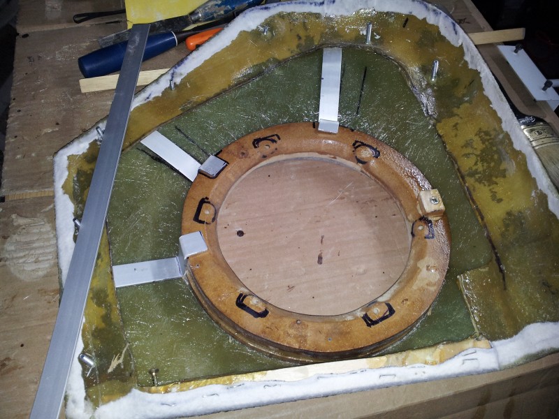

Quando asciutta penso di mettere dei rinforzi ,dei profilati di alluminio radialmente alla dima e di annegarli in seguito negli strati successivi purtroppo prevedo tempi ancora un po' lunghi per la fine del lavoro T_T X_X .........
Aggiungo un paio di fotuzze....

Ho iniziato a modellare i rinforzi utilizzando un profilato in alluminio da 2 mm di spessore piegato a seguire le curve della parete in resina, e' un lavoro lungo e noioso dopo un ora avevo preso le misure e piazzato solo 4 striscie.Le estremita' saranno annegate nella resina sotto la fascia e avvitate dalla parte dell'anello di mdf,quindi dopo aver fissato le altre successivamente ci vorra' qualche altro strato di mat e resina a ricoprire il tutto.

Joe62 ha scritto:Ho iniziato a modellare i rinforzi utilizzando un profilato in alluminio da 2 mm di spessore piegato a seguire le curve della parete in resina, e' un lavoro lungo e noioso dopo un ora avevo preso le misure e piazzato solo 4 striscie.Le estremita' saranno annegate nella resina sotto la fascia e avvitate dalla parte dell'anello di mdf,quindi dopo aver fissato le altre successivamente ci vorra' qualche altro strato di mat e resina a ricoprire il tutto.
Che pazienza Joe , comunque direi che è un bel lavoretto , 2mm dovrebbero bastare a rinforzare . ;)
