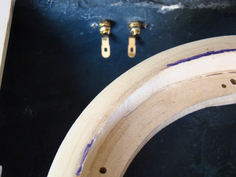

Ecco le foto relative al passaggio precedente...

Ecco vedi....mi servono:-)))
Mi dici che lunghezza hanno dalla base del connettore alla punta inferiore?

bravohiend ha scritto:Ecco vedi....mi servono:-)))
Eventuale link in pm
saluti caro
Se non ricordo male 4 cm.
Ti mando il link in pm.....

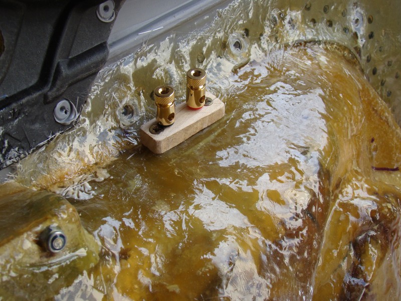

Messaggio da Joe62 »
Adesso un altro passaggio ,niente di particolare ho solo fissato gli anelli alla vasca....
Segue foteggio......

Bravo bravo...dai che siamo quasi alla chiusura!!

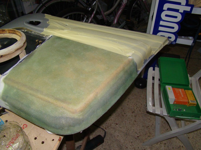

Questa sera o per meglio dire stanotte prove generali .......
Ho montato la cartella per valutare gli ingombri, specialmente nella zona del cassetto portaoggetti che e' pericolosamente vicino alla tasca........
Da verificare appena tiro il pile prima di resinare ;)
Anche la zona vicino al sedile e' abbastanza vicina alla cartella, ma dovrei essere gia' al massimo rimane eventualmente solo lo spessore della similpelle qualora decidessi di impellare ......

Allora ci siamo......
La chiusura della cassa interessa due zone: la copertura in legno fino al supporto woofer e la zona aperto attorno ad esso.
Il rivestimento sul coperchio e' solo a fini estetici per rendere uniformi le due zone quando fissero' il pile sulla dima......
Quindi iniziamo la prima parte del lavoro fisso il pile sul coperchio e chiudo la parte laterale ed inferiore dietro la cartella.......
Quindi una prima mano leggera di resina , alcune zone non sono toccate volutamente sono da tendere e fissare successivamente......
