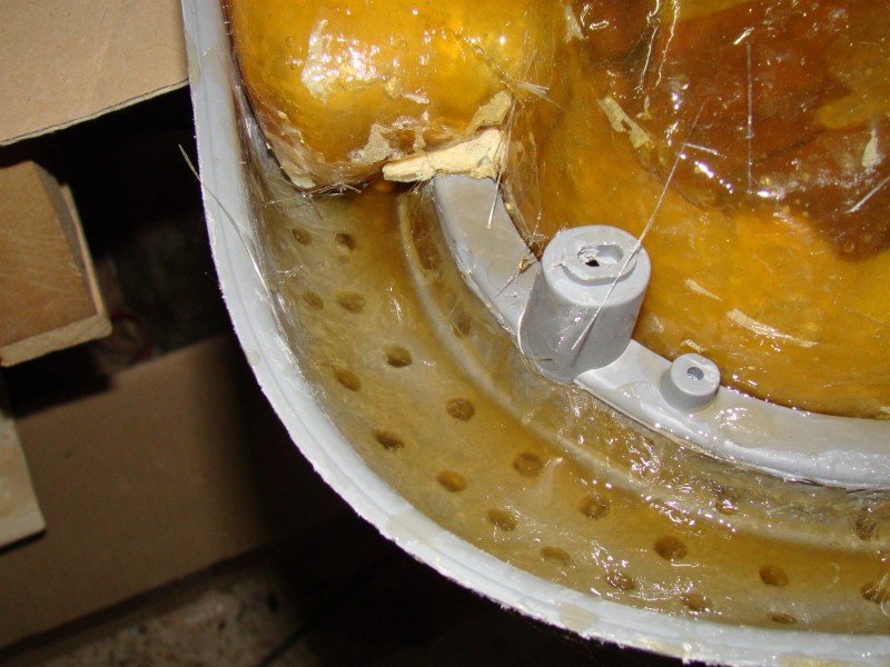

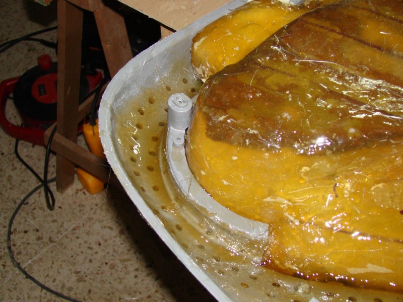

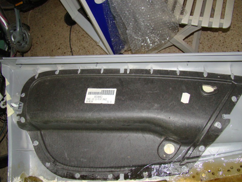

Il lavoro e' come la scuola, dopo tanto tempo che non ci vai e'duro ricominciare e visto che ormai le vacanze sono finite meglio rimettersi subito all'opera e vedere di finire queste schifio di porte :hahahah:
riprendo mettendo subito mano alla resina e fisso il box alla cartella nr.2 con una bella colata piu' due strati di mat .....
Joe62
Messaggi: 2046
Iscritto il: 8 giu 2012, 2:24
Località: Erice (TP)
Re: La Picasso di Joe62
#275
Messaggio da Joe62 »
Ho caricato la resina con piu' catalizzatore cosi' appena comincia ad addensare verso tutto il contenuto sulla cartella per evitare colature.....

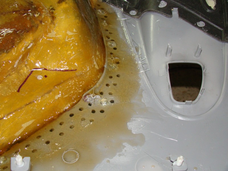

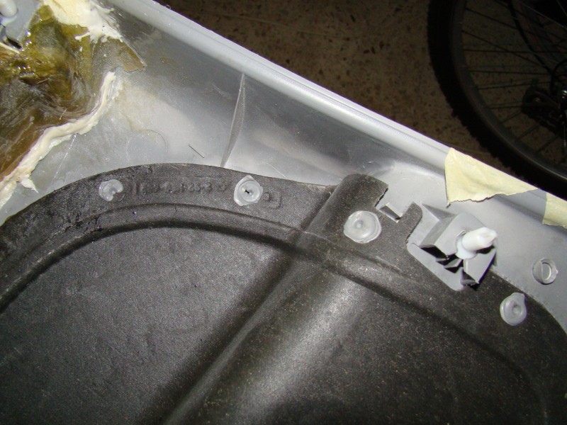

Mi trovo adesso davanti ad un dubbio :vorrei staccare il bracciolo in tessuto dalla cartella di plastica....
dovrebbe essere facilitato il lavoro di raccordo e stuccatura del box ma questa struttura e' fissata alla cartella mediante dei rivetti plastici che dopo l'inserimento della parte vengono sciolti a caldo in maniera definitiva.....
Joe62
Messaggi: 2046
#276
Se decidessi di asportarle non so come poterle fissare successivamente in maniera pulita ed invisibile T_T .
e' un tipo di lavoro che non ho mai visto documentato, avete suggerimenti o se vi e' capitato qualcosa di simile come avete risolto ?
Joe
Messaggi: 2908
#277
I fermi del pannello sono pressati a caldo,potresti asportare il pannello avendo cura di non spezzare i fermi...togliendo solo la parte schiacciata.poi in fase di rimontaggio potresti usare del mastice e poi con lo stesso seguire a mo di guarnizione tutto il bordo :)

bravohiend ha scritto:I fermi del pannello sono pressati a caldo,potresti asportare il pannello avendo cura di non spezzare i fermi...togliendo solo la parte schiacciata.poi in fase di rimontaggio potresti usare del mastice e poi con lo stesso seguire a mo di guarnizione tutto il bordo :)
