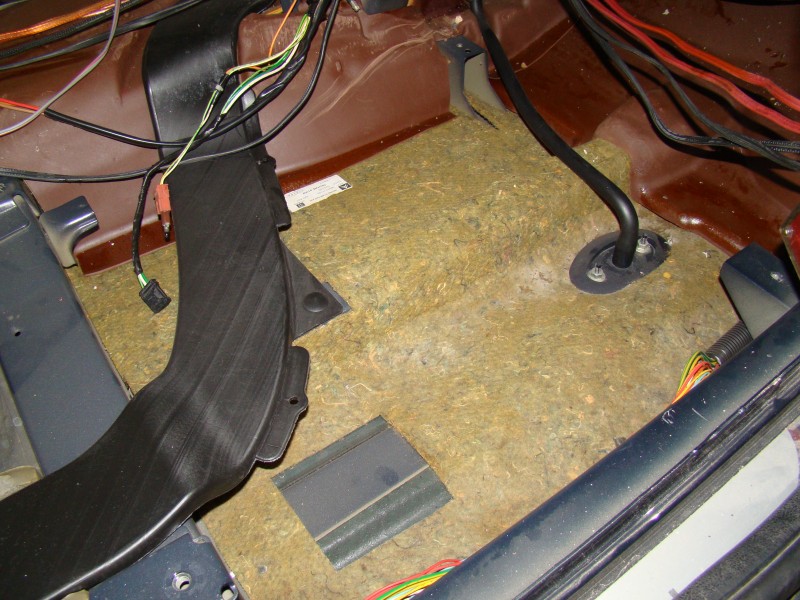

Allora, stasera c'e' voluta una bella doccia per smaltire la fatica ed il sudore di questa giornata passata con un caldo boia a smontare la mia car come non avevo mai fatto.....
Ho cominciato stamattina alle 09.00 pensando che sarebbe stata una cosa abbastanza veloce....... BALLE!!
Molto meglio fare tutto di sana pianta che sistemare un lavoro gia' fatto ma ho pochissimo tempo a disposizione e quindi ANDIAMO.....

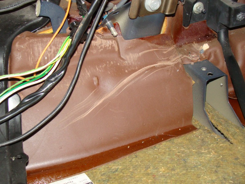

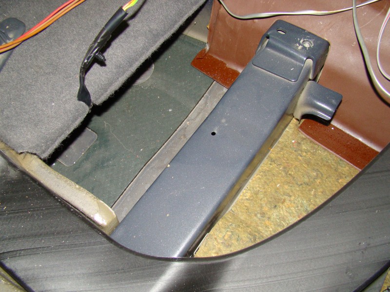

Questa e' la situazione del fondo vettura, il costruttore ha previsto per l'insonorizzazione alcune strutture composte da due strati uno gommoso e l'altro simile a poliuretano espanso che rivestono il tunnel centrale, i passaruota e la zona del parafiamma spesse ameno 10 mm.

Sul fondo invece si trova un foglio di materiale bituminoso ed uno strato di cascame....

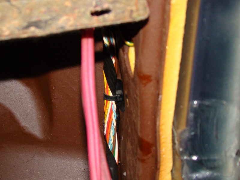

A questo materiale si sovrappone il pavimento composto da una struttura semirigida rivestita di moquette, vedremo di aiutare questi materiali con uno strato di insonorizzante adesivo....
Nel frattempo ho iniziato a dare una sistemata ai cavi, sei anni fa quando li ho passati li avevo tutti fascettati per tipo e passati sotto la moquette stando solo attento ad evitare zone potenzialmente pericolose oggi vedremo di fare un po' di pulizia....

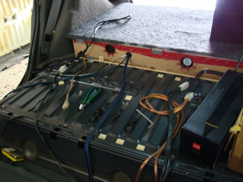

Passati i cavi di alimentazione del SS e le connessioni del pre inserisco in maniera volante le due unita', anche perche' il tempo a disposizione e' terminato e quindi si rimanda tutto a domani mattina......

Diciamo che allo stato attuale non sono riuscito a ricollegare niente, il tempo e' andato via solo per staccare i fili, rivestirli della guaina trecciata, riposizionare il tutto sul fondo dell'abitacolo e fissarli allo stesso con le fascette .....
Quindi in fretta e furia un' ora prima della chiusura ho lasciato i cavi scollegati e sono passato a rimontare i rivestimenti ed i sedili altrimenti avrei dovuto lasciare la vettura dall'Istallatore e rimanere a piedi per il weekend T_T

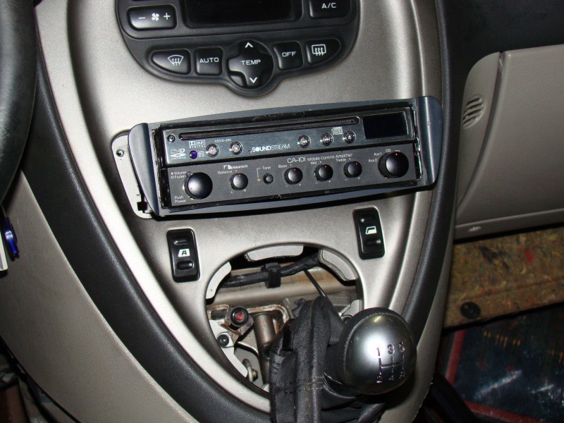

Risultato del fine settimana : Sorgente e pre collegati ed installati, passata una nuova linea di alimentazione fino alla plancia e tutti i fili dal bagagliaio alla plancia sistemati e fissati, il rovescio della medaglia e' che al momento i diffusori sono scollegati e devo ancora sistemare il secondo telaio del pre ed il convertitore anche se ho gia' passato le alimentazioni.Quindi per ora niente musica maestro @_@ .......

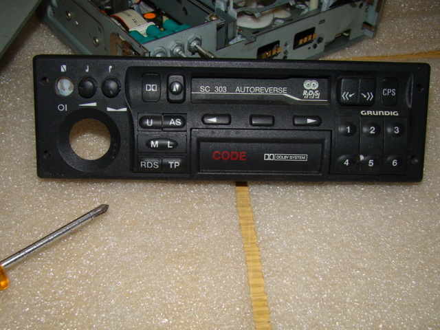

Se non ricordate il sistema di mimetizzazione che ho illustrato nell'altro Forum posto queste due immagini come promemoria:
si tratta del frontalino di una vecchia autoradio a cassette smembrato nei suoi componenti e ricostruito con le sedi per le manopole del Naka,
la parte posteriore e' rivestita da un foglio di velluto adesivo a protezione dei componenti sottostanti.
Purtroppo quello che ho montato non e' estraibile, sono componenti fissi e quindi esposti allo sguardo di qualche curioso in questa maniera cerco di dare alla vista qualcosa di poco interessante ;) ...

Joe62 ha scritto:Se non ricordate il sistema di mimetizzazione che ho illustrato nell'altro Forum posto queste due immagini come promemoria:
porca miseria... questa sì che è una genialata!!!!!! :) complimenti per l'idea!!!!!!!

Messaggio da Joe62 »
Dobbiamo fare di necessita' virtu' :hahahah: :hahahah:
