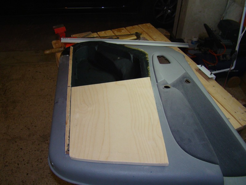

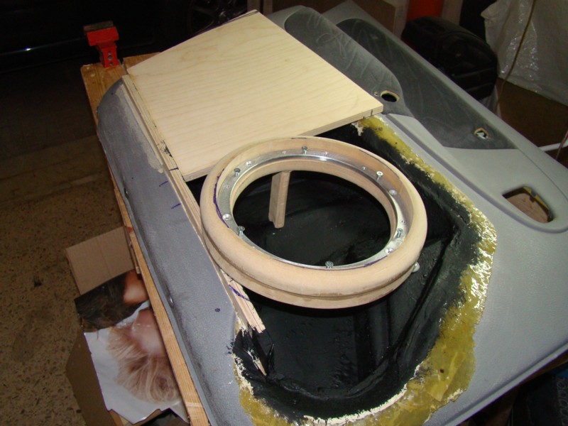

Ieri prova della bozza del coperchio superiore ancora da delineare ....

Penso: dai ormai hai quasi finito, chiudi rivesti tutto con il fleece, resini, vai di stucco e vernici :sbav:
Invece tu guarda come mi devo complicare ancora la vita......... :omg:

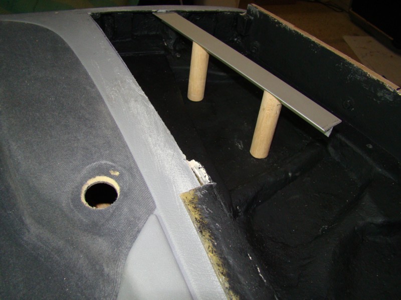

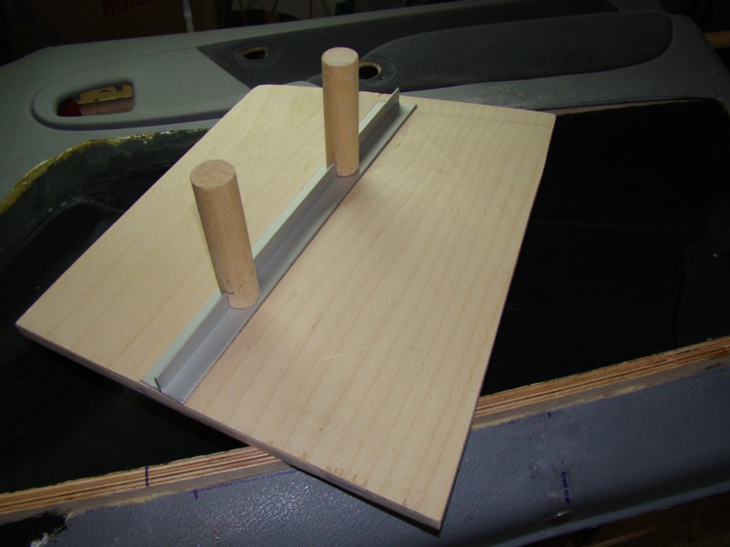

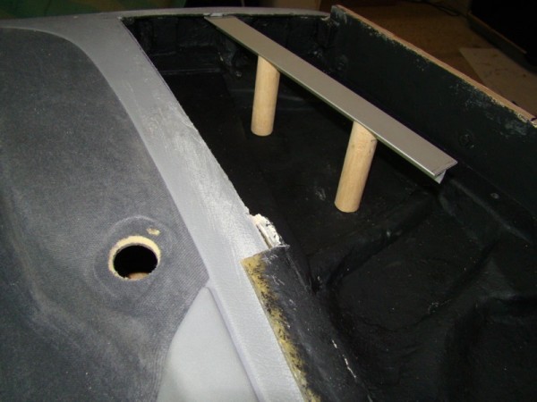

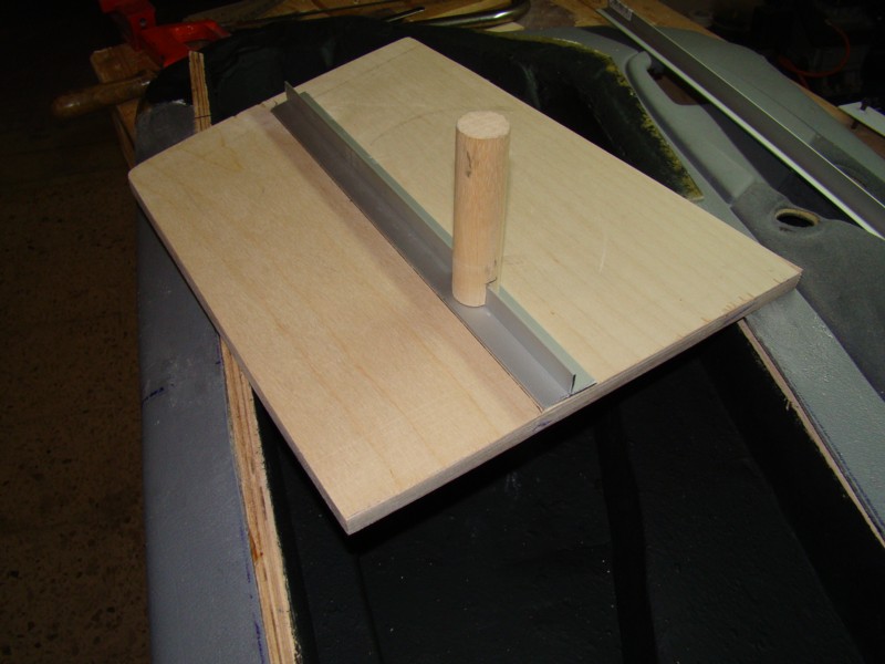

Mi e' venuto in mente di irrobustire la parete esterna quindi mi sono procurato un profilato in alluminio a T molto robusto e dopo averlo tagliato a misura lo fissero' alla tavola di multistrato con il Pattex PL400 ed una serie di viti per assicurare la tenuta mentre dalla parte inferiore dopo aver rimosso dalla zona di contatto l'antirombo fissero' ogni tondino di ramino da 23 mm. alla base con Pattex vinilico e una vite mordente da 50 mm. .

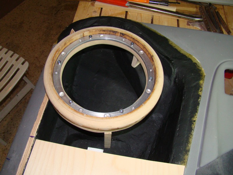

Questa prova del supporto woofer mi e' servita per introdurre il braccio fino al fondo della tasca ed inserire nelle loro sedi i perni M6 che serviranno a fissare la cartella alla portiera con l'ausilio di una chiave a cricchetto ;)
Per fortuna lo spazio e' abbastanza sufficiente ad eseguire la manovra (almeno sul tavolo) :hahahah: :hahahah:
Nonostante tutto il tempo preso per valutare ogni eventuale problema durante la realizzazione della tasca non ho considerato l'eventuale difficolta' di questa operazione a priori perche' potevo anche non avere la possibilita' di raggiungere i punti di fissaggio e avrei dovuto inventarmi qualcosa con perdita di tempo non indifferente........
Ogni tanto la fortuna aiuta gli audaci......

Alessio Giomi ha scritto:Siamo silenziosi perche stiamo tutti ammirando i vari passggi *_* *_*
Bravo , ottima manualità. :)
Grazie come dissi a suo tempo non e' farina del mio sacco, ho preso spunto da tanti lavori visti sul Forum primi tra tutti la Passat di Kilian e la Saxo di Andrea per fare due nomi a caso :hahahah: ;)

Maddex ha scritto:Complimenti stai facendo delle ottime porte, attento al sedile se ti allarghi tanto.
Si, ho gia' comprato una sega a nastro ,nel caso non ci entrano mi sego le braccia.... :hahahah: :hahahah: :)
A parte gli scherzi ti ringrazio per la tua giusta osservazione ,hai visto mai dopo tutte le attenzioni rivolte alla cartella mi scordavo degli ingombri???
Tranquillo ho gia' fatto le opportune verifiche,a fronte di uno spazio tra cartella originale e sedile di circa 25 mm. (con passeggero seduto perche' l'imbottitura si deforma con il peso) la cassa esce fuori di 20 mm. ci rientro tranquilllamente :)

Joe62 ha scritto:Mi e' venuto in mente di irrobustire la parete esterna quindi mi sono procurato un profilato in alluminio a T molto robusto e dopo averlo tagliato a misura lo fissero' alla tavola di multistrato con il Pattex PL400 ed una serie di viti per assicurare la tenuta mentre dalla parte inferiore dopo aver rimosso dalla zona di contatto l'antirombo fissero' ogni tondino di ramino da 23 mm. alla base con Pattex vinilico e una vite mordente da 50 mm. .
Complimenti x il lavori, la tasca mi piace moltissimo. Ottima l'idea di mettere un profilato a T con l'aggiunta dei pezzi di bastone. Se tu l'avessi fatto prima ti avrei sicuramente copiato questa tua idea :D :)
Grazie pero' rettifico i "pezzi di bastone" sembra qualcosa di accomodo, in realta' si tratta di un profilato di ramino ,un legno abbastanza raro e pregiato proveniente dall'Indonesia ,molto resistente alla lavorazione usato per la costruzione di strutture d'interni (scale,pavimenti,mobili e udite udite i pezzi degli scacchi ) :) .

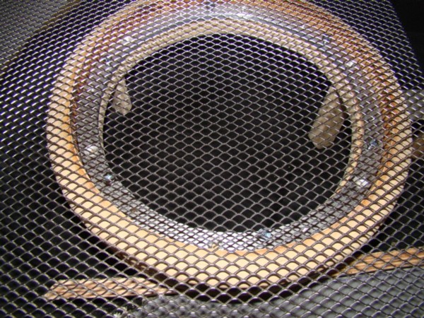

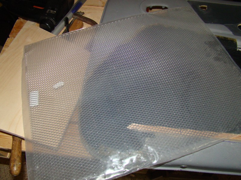

Riprendiamo questa odissea , visitando un centro fai da te ho preso un po di cosucce che mi potranno tornare utili e precisamente :
e relativa prova sul cestello.......
Rete in filo d'acciaio stirato....

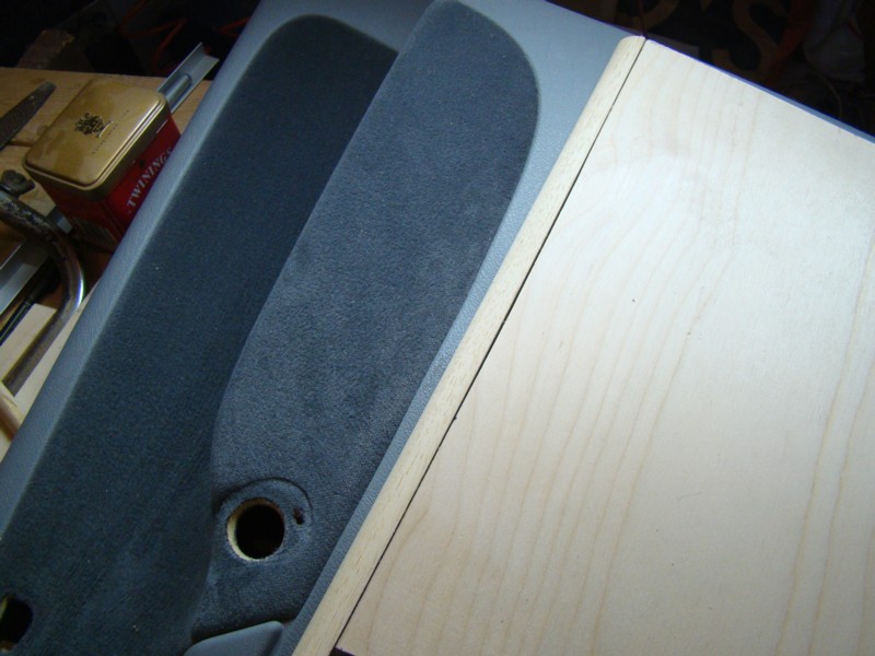

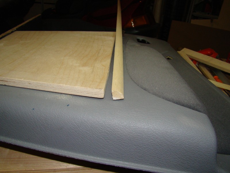

Profilato in legno 1/2 toro sulla cartella...
e utilizzo per finitura coperchio....
