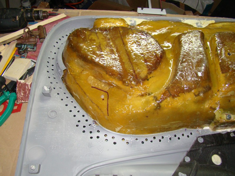

Sono passato alla fase di incollaggio del box alla cartella, questa e' la zona interessata...
Ho passato qualche bullone che mi aiutera' nel serraggio delle due parti durante l'asciugatura...Citroen Xsara Picasso -->Work in Progress

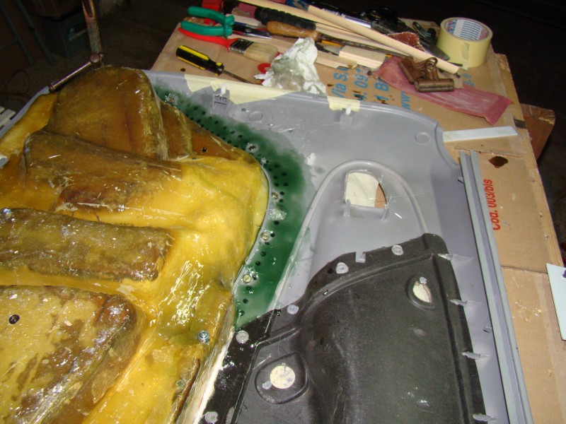

Qui' e' la zona posteriore, la parte interessata all'incollaggio e' stata passata di carta vetrata e bucata per far passare la resina attraverso la plastica , in superfice poi ho steso una striscia di mat a coprire i fori...

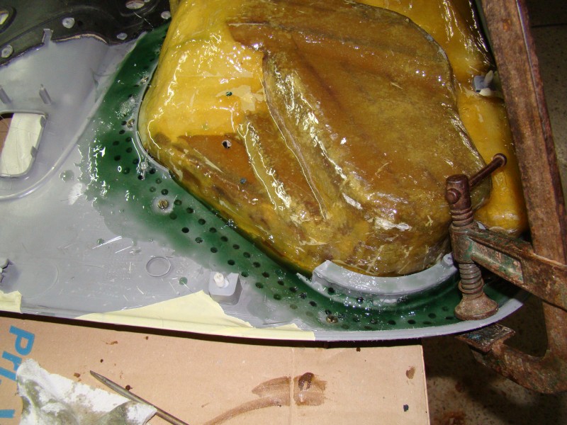

Ho preparato la resina aumentando leggermente la quantita' di catalizzatore, dopo qualche minuto ha cominciato ad addensarsi e l'ho colata sopra la zona forata riempendo la parte sottostante, quindi ho steso il mat sui fori ed ho spennellato con altra resina ad amalgamare il tutto.

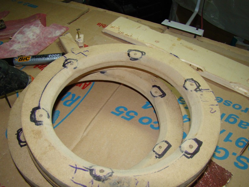

Domani vedremo se questa fase e' andata a buon fine, intanto e' arivata la fresatrice prestata da un amico e dopo aver smontato i supporti delle dime ho tolto lo scalino sotto al woofer, spero poter montare il supporto al piu' presto.....

ottimoJoe62 ha scritto:Ho preparato la resina aumentando leggermente la quantita' di catalizzatore, dopo qualche minuto ha cominciato ad addensarsi e l'ho colata sopra la zona forata riempendo la parte sottostante, quindi ho steso il mat sui fori ed ho spennellato con altra resina ad amalgamare il tutto.
avrei solo messo un pochino di fibra in più
Re: La Picasso di Joe62
Certamente grazie per l'avvisoKappagi ha scritto:ottimoJoe62 ha scritto:Ho preparato la resina aumentando leggermente la quantita' di catalizzatore, dopo qualche minuto ha cominciato ad addensarsi e l'ho colata sopra la zona forata riempendo la parte sottostante, quindi ho steso il mat sui fori ed ho spennellato con altra resina ad amalgamare il tutto.questo è il sistema che più mi piace....
vada a toccare nella lamiera e non mi faccia chiudere bene
