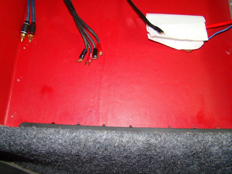

Intanto ieri sono arrivati i connettori ordinati la settimana scorsa per il collegamento dei woofer avevo visto qualcosa di simile nel 3D di Thommy che mi ha indirizzato nell'acquisto.
Cavo a saldare e lunghezza adeguata accettano banane da 4, forcelle e cavo spellato

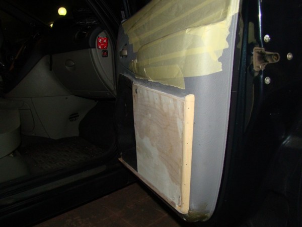

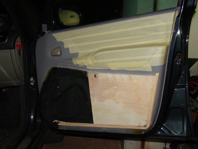

Solo qualche riga per chi segue,ieri sera lavoro di rifinitura sullo sportello e ritocchi di fessure e dislivelli vari con stucco.Vedremo stasera di definire la parte da rivestire con fleece e da resinare.Salutoni a tutti.

Re: La Picasso di Joe62
Direi che sei al 70%
Praticamente si, solo che in questa fase c'e' molto da valutare, devo considerare l'impatto estetico della struttura sulla cartella e quindi della successiva finitura che puo' farmi variare il tipo di lavoro da fare adesso.bravohiend ha scritto:Direi che sei al 70%
Ho paura poi che nel tempo ci possano essere dei movimenti tra le due strutture, un po' quello che e' successo a Alfonso80 sul suo montante tipo fessure o crepe nel punto di giunzione tra cartella e struttura resinata se decido si sfumare le due parti con stucco.
Considera che lo sportello e' una struttura sempre sollecitata dalle chiusure specialmente ora che e' bello "pesante".
Questo e' quello che succede quando non hai esperienza nelle nuove lavorazioni, per esempio le strutture che ospitano la medioalta sul cruscotto stanno cedendo, lo stucco che ho usato a suo tempo (anche se sono passati cinque anni) e' gia sfaldato in qualche punto e si vede il grigio sotto la floccatura.........
Siccome non mi va' di rifare le portiere di nuovo sono in pausa di riflessione, mi siedo davanti alle cartelle e resto in meditazione
Joe
Leggo sempre molto volentieri i tuoi step di avanzamento.Grosso lavoro.
Secondo la mia esperienza, per i prodotti che ho usato, con un mastice caricato di fibre vai sereno e non spacca, i classici stucchi metallici non li userei. Certo è che il mastice non si attaccherà alla parte in plastica a meno che non la tratti pesantemente. Non ho ancora ben capito come vuoi chiudere la cassa li in prossimità del woofer o meglio non capisco perchè ti sia fermato con la stratificazione di fibra di vetro e resina prima della parte in plastica e non sia andato almeno un po oltre per poi rifirarla successivamente. Tuttavia sempre secondo il mio parere se fai un contorno tutto di listelli di legno come stai facendo e usi questo contorno come punto di ancoraggio del fleece che sicuramente dovrai stendere, secondo me non hai nessun problema di tenuta. Per fissare i listelli tra di loro, presumendo che la parte in plastica non sia lineare ovviamente aiutati con la sparachiodi o sparagraffe e poi con quel mastice di cui ti ho parlato prima. Il mastice lo puoi usare sia per rinforzare sia per rifinire. Se ti interessa ti dico dove prenderlo. E' un ottimo prodotto, levigabilissimo ma sopratutto di una tenacia invidiabile e stai sicuro che non spacca.
Ps: Sono andato a rivedere le foto, non avevo visto bene, la fibra è risvoltata nella plastica, svista mia. Ho visto una foto con il panno, forse alla terza pagina, in effetti il punto più delicato è proprio li dove vuoi fare aderire il panno alla plastica. Io ti consiglierei semplicemente una cover, resina/resina e non resina plastica. Un negativo a copiare quella parte bassa della porta, in modo tale che la copra, e poi fissi il panno a quel negativo di fibra di vetro e vai a stratificare. Fibra di vetro e plastica a lungo andare la vedo dura. Quello detto sopra su mastice vale sempre. Poi ovviamente solo tu che conosci bene le tue portiere puoi saperlo, però in linea di massimo io farei cosi come detto.
Saluti
alessio
Saluti
alessio

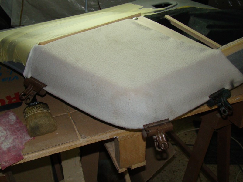

Questa e' una idea della finitura di parte della cartella, ha il solo compito di legare la parte di legno alla plastica creando una struttura uniforme da rifinire.La foto e' della settimana scorsa ......

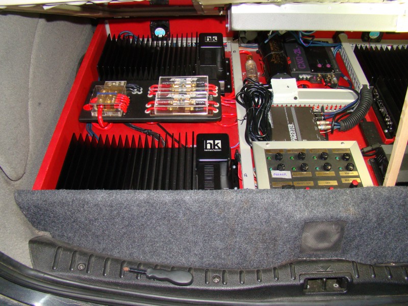

Invece stasera lavoro leggero, ho sostituito l'ampli della medioalta mettendo da parte temporaneamente il CA 260 ...

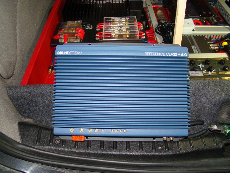

Ecco il sostituto arrivato da poco, anche lui non e' piu' tanto giovane e quindi si trovera' bene in mezzo a tanti vecchietti

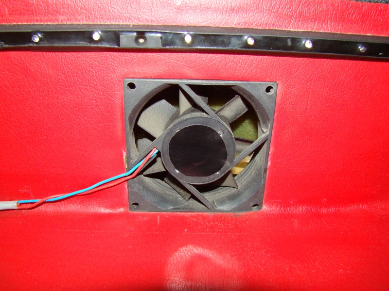

Dato che la sua caratteristica e' quella di scaldare parecchio, la sua posizione sara' di fronte ad una delle due ventole termocontrollate.
La parte del doppiofondo vicina al portellone e' costruita su una cavita' in vetroresina che ha il compito di prelevare aria fresca dal baule tramite la grossa ventola centrale e portarla ai lati dove entra nel doppiofondo attraverso le due ventole che sono spente all'accensione dell'impianto per far riscaldare prima gli ampli.Quando la temperatura arriva ad una soglia prefissata da un potenziometro di controllo e rilevata da un sensore all'interno del doppiofondo si accendono le ventole supplementari per aiutare ad abbassare la temperatura....

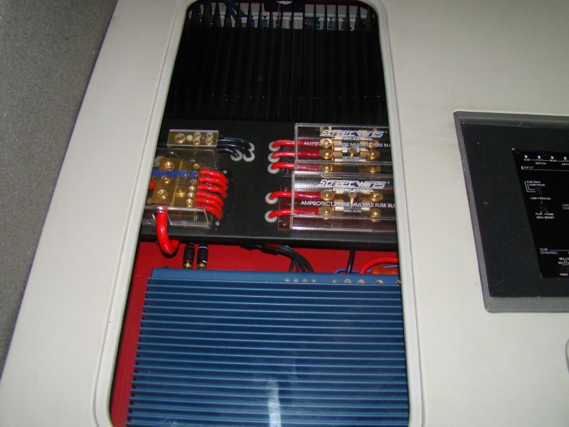

Sistemato il cablaggio e fissato al fondo pronto per l'uso.....

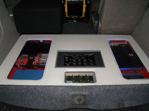

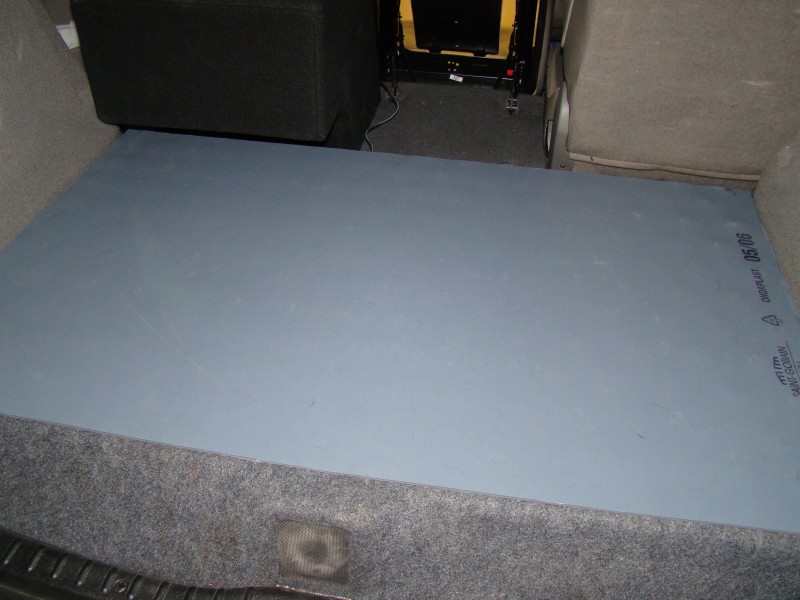

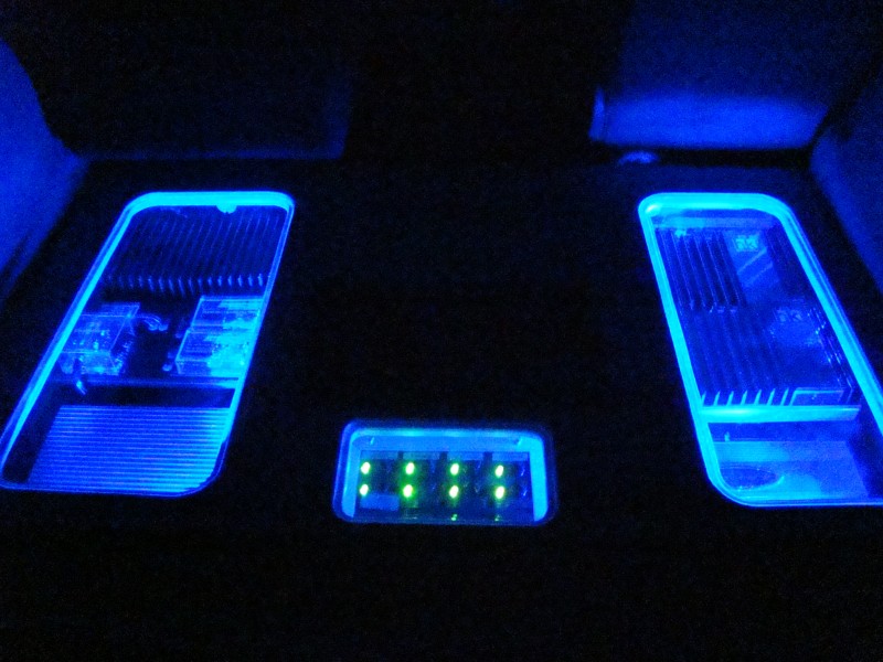

Altro piccolo lavoro di contorno ho sostituito la copertura originariamente in legno rivestito di moquette che si e' deformata a causa di una perdita d'acqua nel bagagliaio con un foglio in plastica ondulata usato come interfalda nello stoccaggio merce e rifinito con lo stesso panno del doppiofondo - leggero,robusto e soprattutto impermeabile.In ultimo una visuale "notturna"....

Ciao, cosa hai utilizzato per l'illuminazione? Led che vendono a strisce?
