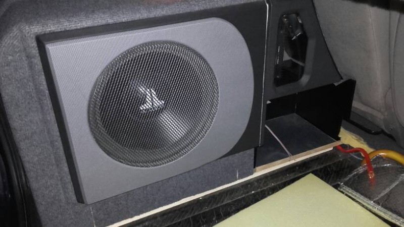

Adesso fa parte solidamente della vettura questo attentatore della mia schiena Immagine

Che belva!!!

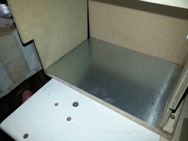

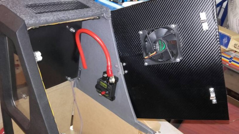

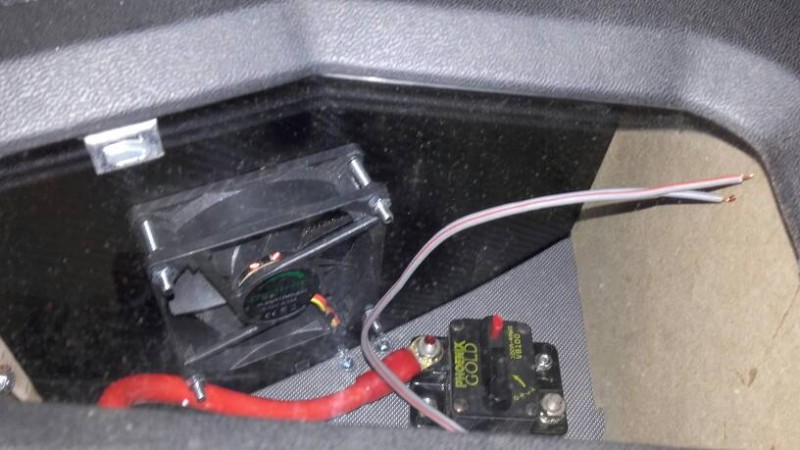

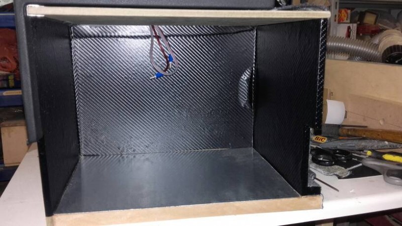

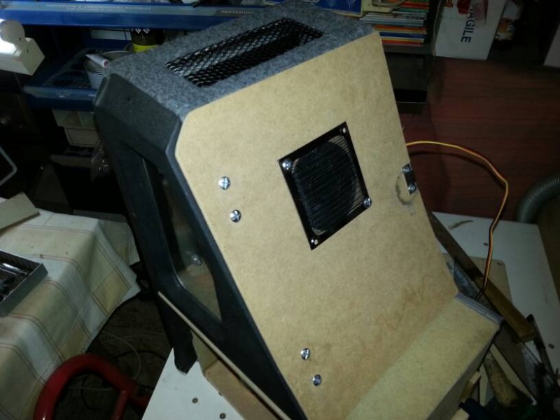

L'unica novita' cari amici e' che utilizzo due piastre metalliche visibili in foto ,una come base per la batteria e l'altra viene collocata tramite l'interposizione di materiale isolante nella parete destinata ad accogliere il ripartitore di carica Orion .Infatti il manuale d'uso ne evidenzia la necessita' visto il notevole calore generato per cui ha bisogno di poggiare su superfici resistenti alle alte temperature ;).Ovviamente e' prevista una ventola di raffreddamento visto il posizionamento in ambiente chiuso ed estrazione dell'aria calda attraverso la parete superiore dove si trova quella apertura con griglia metallica vista nelle foto precedenti....

Joe62 ha scritto:L'unica novita' cari amici e' che utilizzo due piastre metalliche visibili in foto ,una come base per la batteria e l'altra viene collocata tramite l'interposizione di materiale isolante nella parete destinata ad accogliere il ripartitore di carica Orion .Infatti il manuale d'uso ne evidenzia la necessita' visto il notevole calore generato per cui ha bisogno di poggiare su superfici resistenti alle alte temperature ;).Ovviamente e' prevista una ventola di raffreddamento visto il posizionamento in ambiente chiuso ed estrazione dell'aria calda attraverso la parete superiore dove si trova quella apertura con griglia metallica vista nelle foto precedenti....
Infatti mi riferivo alle piastre!! :)

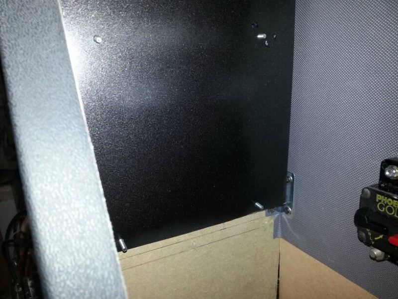

Sono passato a fissare il ripartitore di carica poi penserò al cablaggio ed al posizionamento del porafusibile così realizzo le tracce per il passaggio dei cavi e passo a rivestire le superfici.
