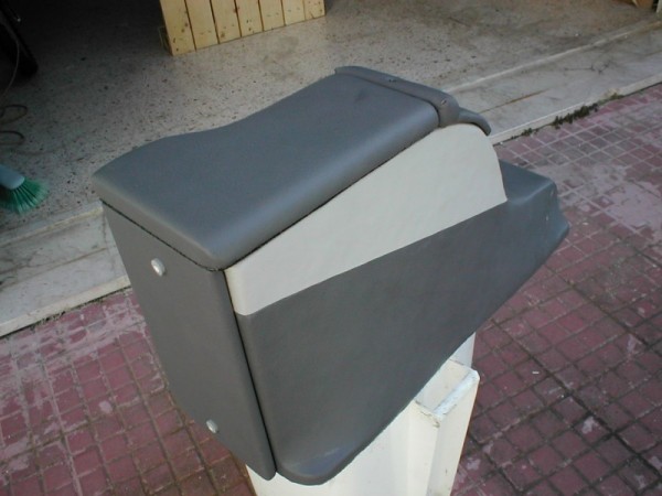

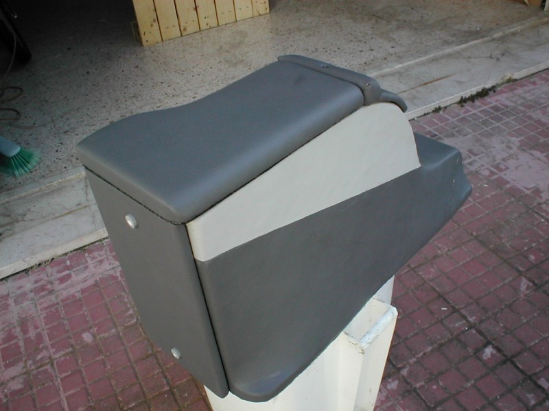

Provo a postare queste foto che avevo nella flash drive
sembra tutto a posto

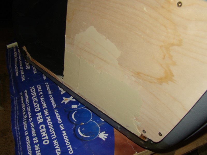

Come avevo detto stasera piccoli lavori di contorno ,altra passata di stucco e rinforzo con altre viti..

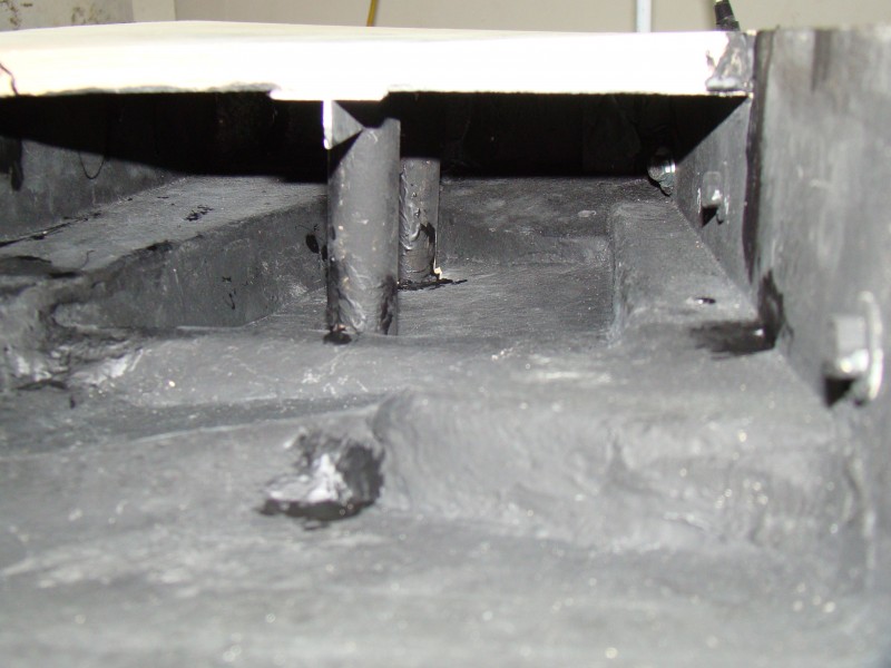

Prima avevo rinforzato i supporti dei woofer con queste viti passanti
Infine passata di stucco sulle viti a riempire le sedi.

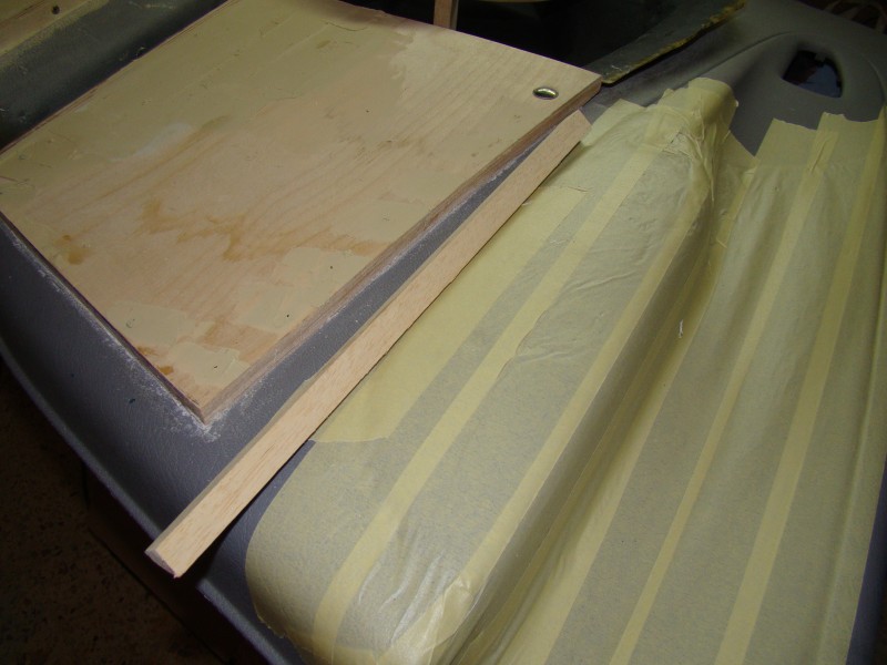

Messaggio da Joe62 »

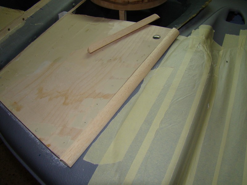

Adesso preparo una parte del profilato angolare di legno che andra' fissato ai bordi del pannello, intanto per scendere al livello della cartella in maniera piu' dolce, ed in secondo luogo sara' la base di partenza del fleece che partendo da questo elemento dal bordo superiore scendera' fino alla base della cartella per finire nel bordo interno.........
E' un po' difficile da spiegare, come al solito saranno le foto ad essere piu' illuminanti di mano in mano..

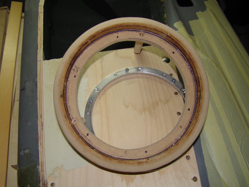

Questa fase serve per capire come procedere in seguito al fissaggio di questi elementi e come successivamente raccordarli alla parte intorno al supporto del woofer.Per fortuna il profilato sara' rivestito dal fleece resinato infatti e' di consistenza piuttosto tenera e quini facile a deformarsi dopo un eventuale urto accidentale.

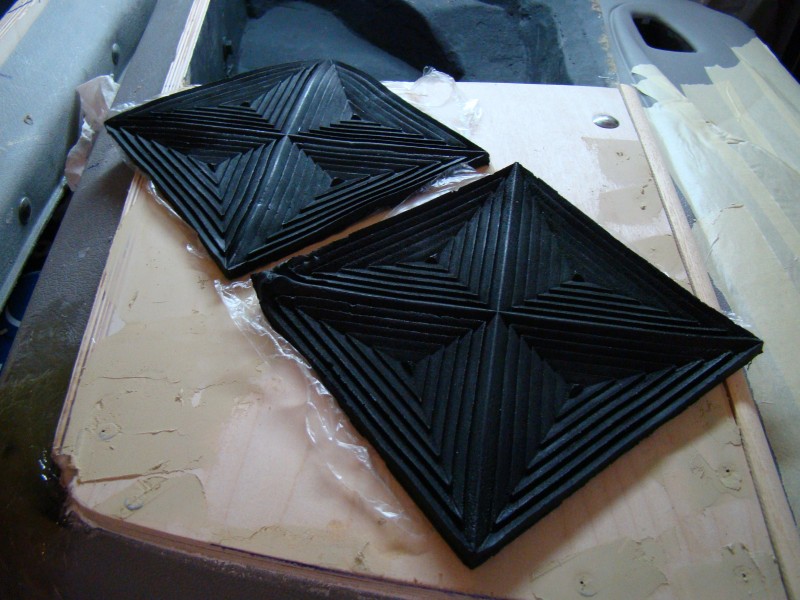

Mentre lo stucco asciuga ho tirato fuori un paio di accessori presi l'anno scorso sulla baia e molto consigliati in questo tipo di installazione.
Questa dovrebbe essere la posizione definitiva, unico dubbio come fissarlo al fondo dietro e' liscio come il silicone, ricordo di aver letto che si usa il ciano tipo Attak oppure c'e' qualche colla particolare ?

Puliscile,vedi che quella patina siliconica ti scompare e le attacchi con la colla cianoacrilica(attack o loctite)

bravohiend ha scritto:Puliscile,vedi che quella patina siliconica ti scompare e le attacchi con la colla cianoacrilica(attack o loctite)

Io ho usato il bostik, + ovviamente le viti.......
Che distanza hai tra il magnete del woofer e la mattonella?

Squaletto ha scritto:Io ho usato il bostik, + ovviamente le viti.......
Avevo preso le misure nella discussione sull'altro Forum, sai che mi prendi in contropiede? :hahahah:
Se non ricordo male 6 cm dal magnete e 13 dal cono ma non sono sicuro perche' dovevo calcolare lo spessore dell'anello di alluminio........
Stasera misuro........Joe

Concordo , il dynaxorb viene venduto con la sua colla cianoacrilica.... ma l'attack va bene lo stesso;)

Salute a tutti ,dopo qualche giorno di riposo si torna a trafficare, e sono andato a misurare la distanza tra l'altoparlante ed il fondo della cassa che risulta essere 5,5/6 cm. dal magnete e 11,5/12 cm. dalla flangia di fissaggio, misura che varia a causa del fondo inclinato del box......
Purtroppo un piccolo contrattempo mi blocca nel lavoro, ero andato a praticare degli scassi dietro la dima per dare piu' aria al woofer, la cosidetta "margherita" e mentre stringevo l'utensile nella fresa si e' rotto qualcosa nel sistema di attacco e non mi blocca piu' lo stelo :omg: T_T

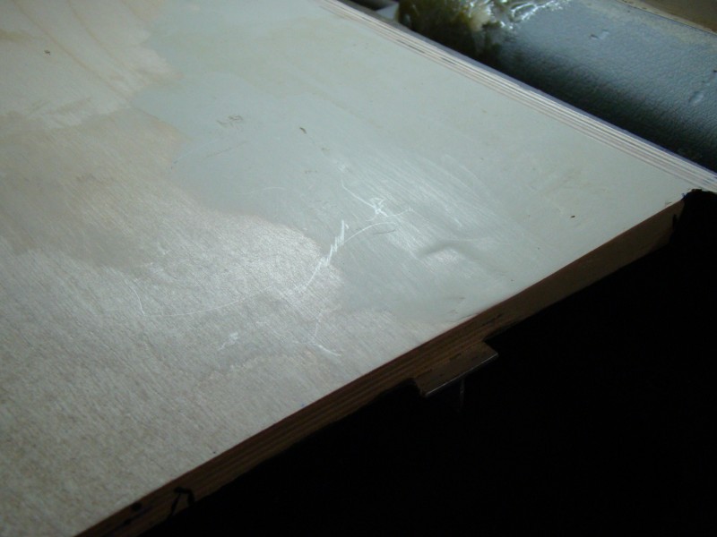

Altri lavoretti di contorno ho lisciato e rifinito la stuccatura del coperchio e passato l'antirombo nell'interno del box zona giunture e alla base dei rinforzi......
Ed infine per rendere piu' difficile la sveglia domattina inizio a fissare il profilato angolare alle estremita' del coperchio.Ho lasciato qualche centimetro in piu' di lunghezza per vedere in seguito come e dove tagliare per la giuntura e successivamente dopo aver preparato la colla vinilica ed i chiodini per il fissaggio ho cominciato da un lato e mano a mano che avanzavo piegavo il listello per seguire la curva della cartella fino alla fine.

Joe62 ha scritto:Salute a tutti ,dopo qualche giorno di riposo si torna a trafficare, e sono andato a misurare la distanza tra l'altoparlante ed il fondo della cassa che risulta essere 5,5/6 cm. dal magnete e 11,5/12 cm. dalla flangia di fissaggio, misura che varia a causa del fondo inclinato del box......
Se posso darti un consiglio aspetterei ad incollare il dynaxorb. Farei delle prove con e senza....... ;)
