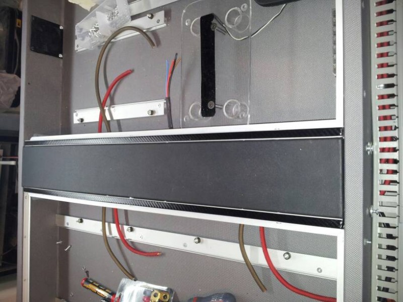

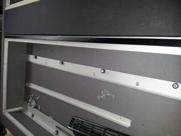

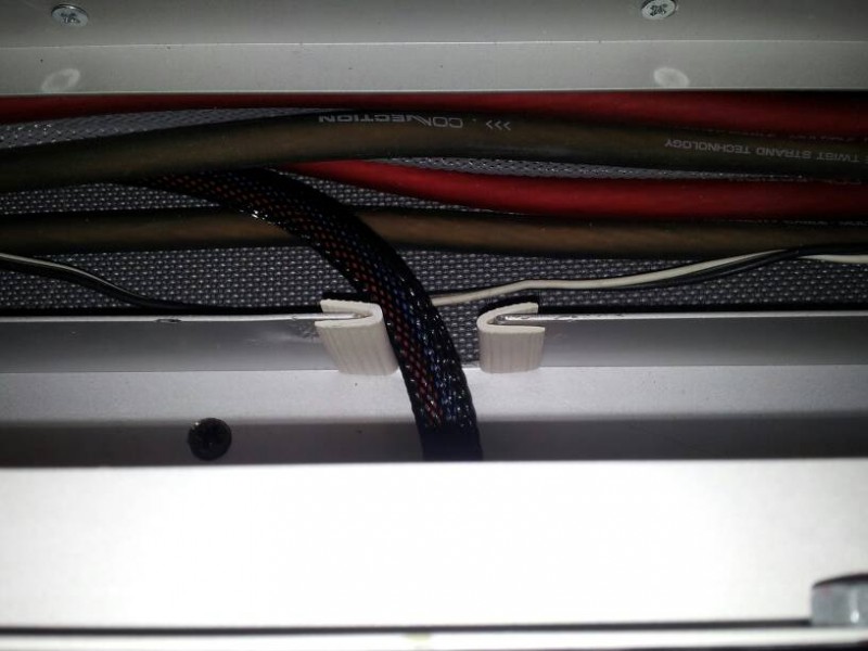

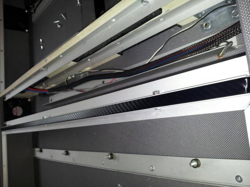

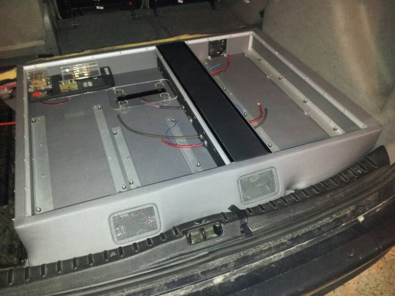

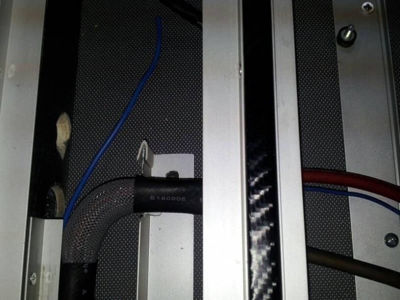

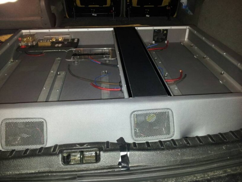

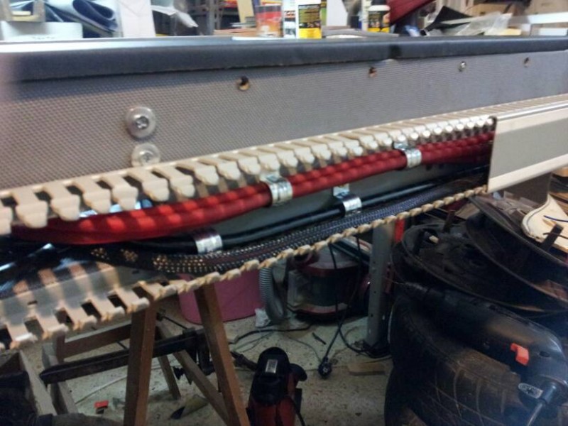

Aggiornamento con un abbozzo del cablaggio ho finito con il tunnel , verniciato l' interno perché si notava attraverso le griglie e cominciato a preparare cavi e connettori per l'alimentazione. ..
Poi sarà la volta dei cavi di potenza e per ultimo la preamplificazione ...
La cosa è un po' difficile in effetti ,la voglia di finire è tanta ma ancora parecchie cose ci sono da fare....

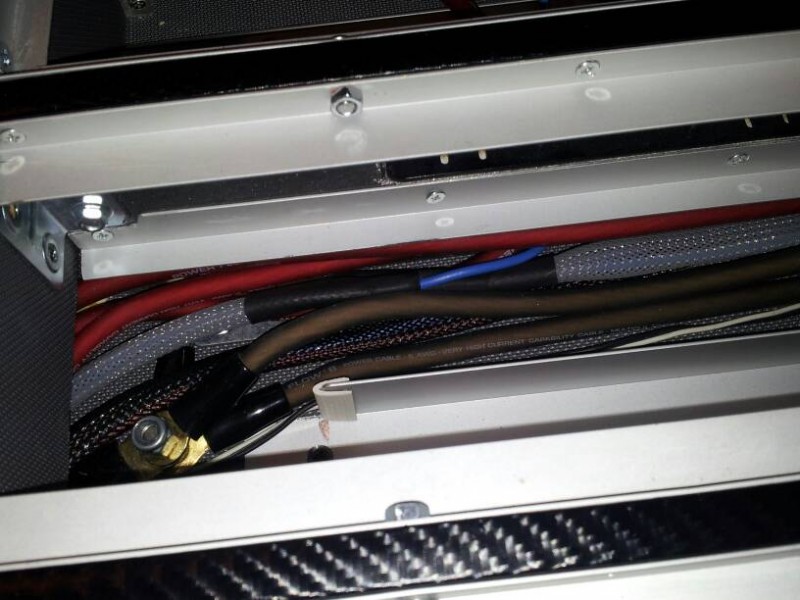

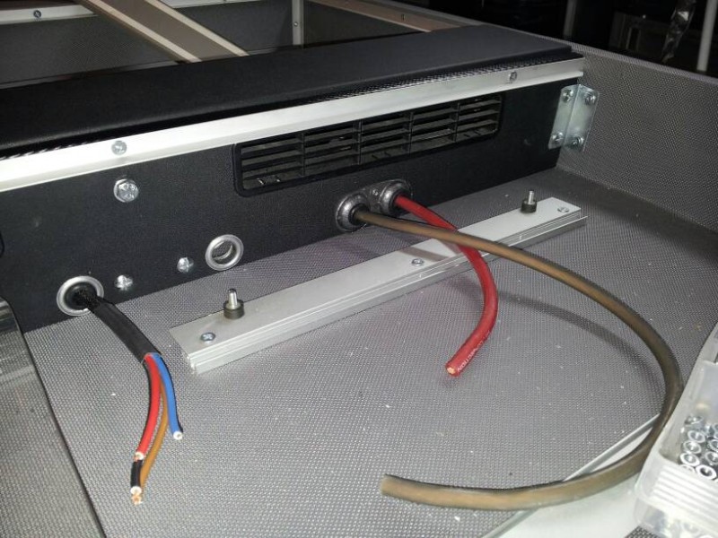

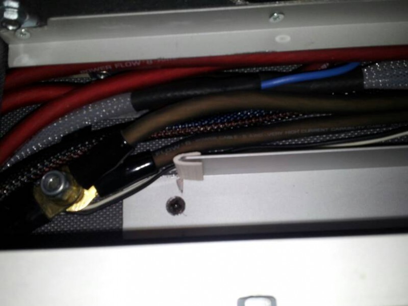

Stamattina ho cominciato a preparare il cablaggio, quando si ha a che fare con grossi calibri bisogna essere preparati,io ci ho pensato tempo fa ed oggi entra in scena un pezzo da novanta come si dice da queste parti
AngiHK ha scritto:Hai capito il Joe.....ha tirato fuori il cannone
Bene bene
Piu' che altro la doppietta
A parte gli scherzi prima li chiudevo con la morsa dovevo alle volte saldarli perche' si sfilavano appena li tiravi.
Ora la crimpatura e' a regola d'arte e aderendo perfettamente al cavo non rimane niente esposto ho trovato qualche traccia di ossidazione in alcuni terminali che ho smontato....
Ho pensato ad un po' di grasso alla vasellina per prevenire ...

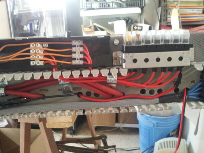

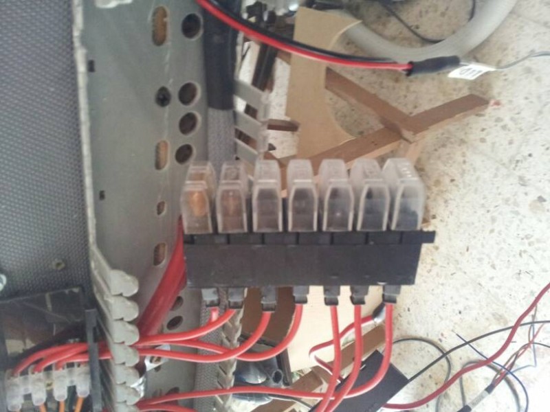

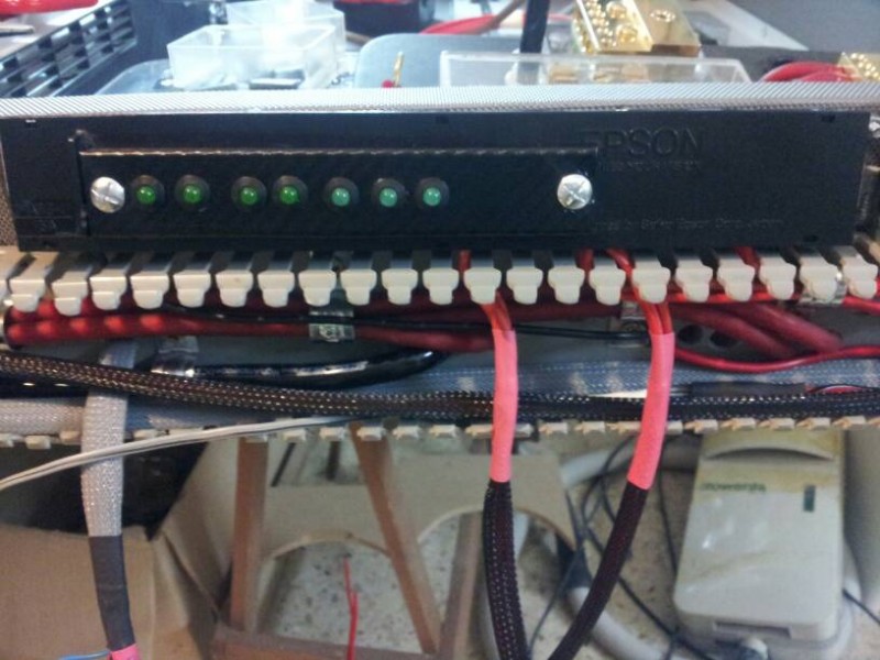

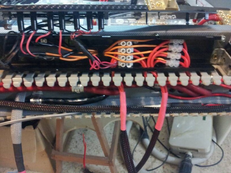

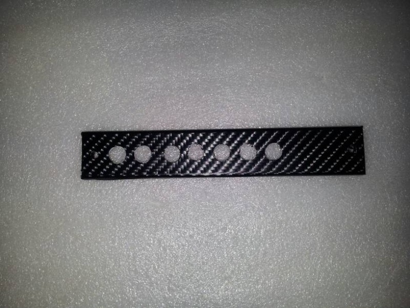

Terminato il doppiofondo ho iniziato a fare qualche collegamento, le mie esigenze in fatto di connessioni e possibilità di controllo mi hanno portato a ripetere la configurazione che avevo nel precedente impianto quindi linee di servizio sotto fusibili con spia di controllo e pulsante test...
Ci sono sette linee con fusibili e led di controllo in caso di un fusibile interrotto si spegne la spia relativa...
Saranno collegate le ventole, l'illuminazione, la sorgente, il processore, il monitor e tutto quello relativo ai servizi ..
Inviato dal mio GT-I9100 utilizzando Tapatalk
Ultima modifica di Joe62 il 4 apr 2016, 8:14, modificato 1 volta in totale.
Posta fusibili e spie led si trovano nei negozi di ricambi elettrauto, si collega il positivo all'uscita del fusibile ed il negativo (in comune con le altre) sotto pulsante. Quando schiacci si illuminano i led a meno che il fusibile non sia interrotto. Quando l'impianto è abbastanza complesso nel caso che non funzioni all'accensione un controllo ai fusibili così immediato aiuta ad individuare l'origine del problema .
