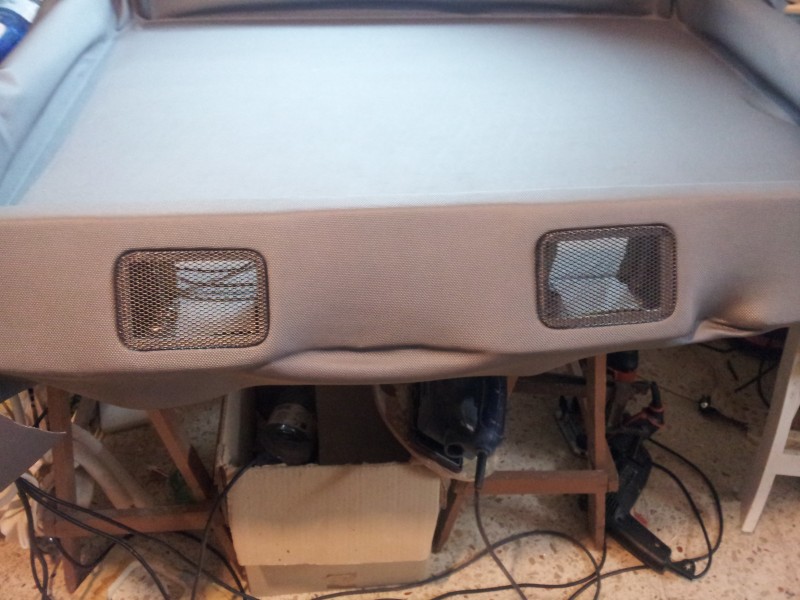

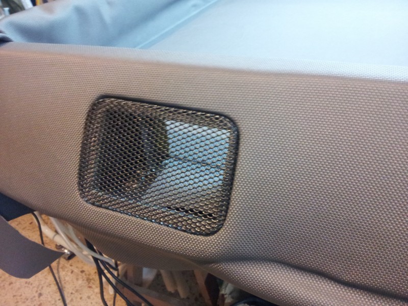

Sto procedendo con l'impellatura e ieri sera ho tirato il fondo fino a tardi poi l'orologio mi ha richiamato all ' ordine e si rimanda tutto ad un'altra sera .

Messaggio da msmgpp »
Joe che tessuto hai usato?
Inviato dal mio HUAWEI GRA-L09 utilizzando Tapatalk
headhunterz
Messaggi: 1982
Località: Palermo
Re: La Picasso di Joe62
#1144
Messaggio da headhunterz »
Sembra quello dei montanti
Joe62
Messaggi: 2046
Iscritto il: 8 giu 2012, 2:24
Località: Erice (TP)
#1145
Messaggio da Joe62 »
E" pelle sintetica ha dei piccoli rilievi che danno questo particolare effetto .

#1146
Messaggio da BLACK BRABUS »
Beh dai , sembri ben oltre al giro di boa ;) una volta terminata l'inpellatura , potrai montare tutte le elettroniche no ?!?!? Complimenti ancora per il lavoro e che stai portando avanti ;)
Joe62
Messaggi: 2046
#1147
BLACK BRABUS ha scritto:Beh dai , sembri ben oltre al giro di boa ;) una volta terminata l'inpellatura , potrai montare tutte le elettroniche no ?!?!? Complimenti ancora per il lavoro e che stai portando avanti ;)
Si certamente grazie,
Secondo me la storia e' come quando costruisci una casa, il grosso della struttura fai presto a realizzarla mentre poi perdi un sacco di tempo nei particolari......

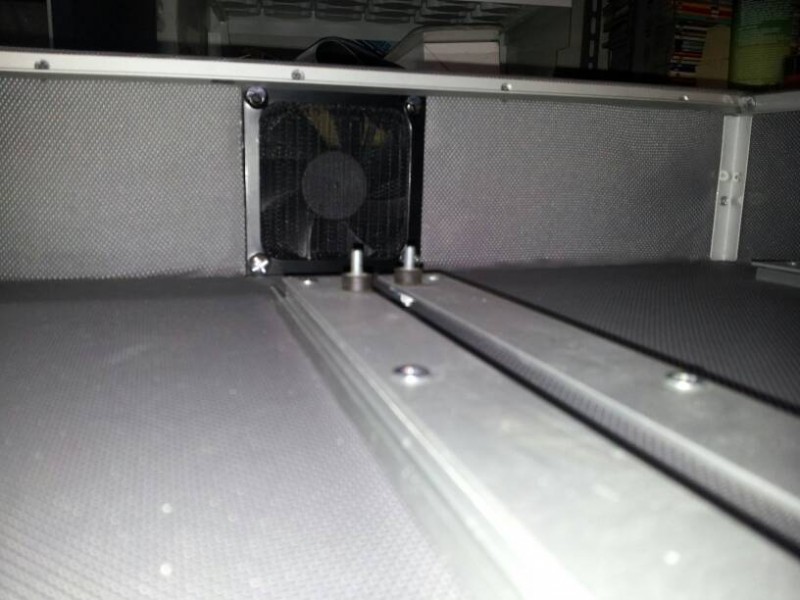

Comunque e' vero,tempo permettendo non ci sono grosse cose ancora da fare oggi per esempio ho impiegato un oretta per realizzare i supporti di una ventola che ,volendo approssimare prendevo una bacchetta millefori tagliavo a misura piegavo e attaccavo con le prime due viti che trovavo......
Invece siccome sono un testardo perfettino da un profilato di alluminio ho ricavato due piccoli elementi ad elle che poi sono stati forati a misura e dopo aver svasato le aperture ho fissato alla base con delle piccole viti che non avevo e che sono uscito a procurarmi!
Poi le pareti centrali del tunnel non si incastrano bene perche' quando ho preso le misure avavo calcolato lo spessore della pelle da un ritaglio che avevo in garage mentre quella che ho comprato per sua conformazione e' piu' spessa...
Morale devo smontare le staffe, rifilare i lati per togliere qualche millimetro e spostare leggermente i fori di fissaggio, un inezia vero?
Pero' mi consolo,vedo il lavoro come sta venendo su e mi piace,immagino il risultato finale per come lo vedo nella mia testa e cerco di darmi lo sprint per finire questo step....
Grazie a tutti per il sostegno :)

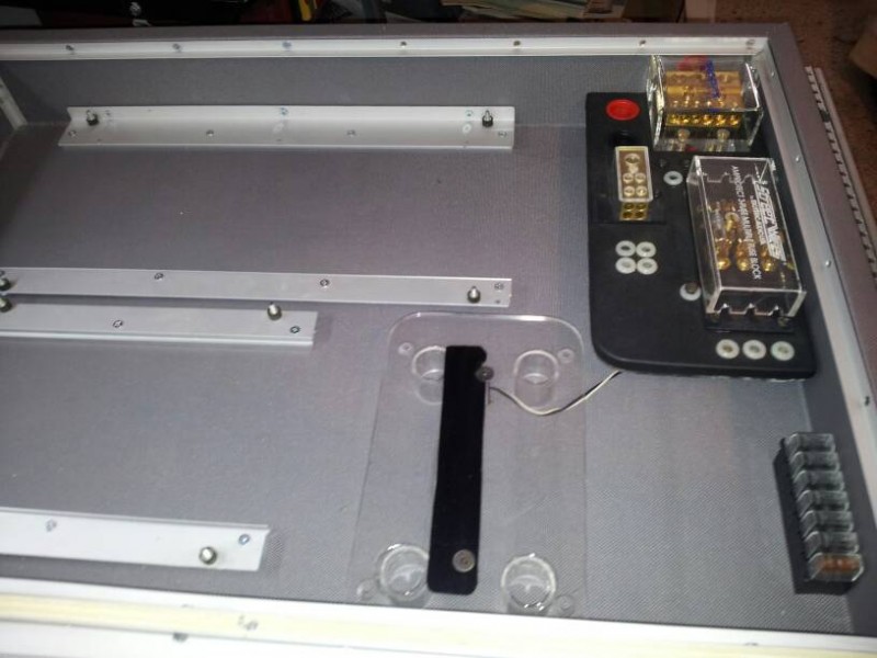

Joe62
Messaggi: 2046
#1154

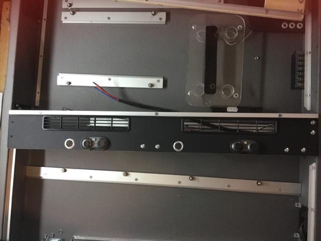

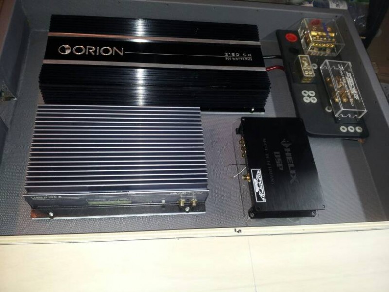

Intanto stasera o stanotte prove generali mentre rifinisco gli angoli del "cassone"
AngiHK
Messaggi: 2113
Iscritto il: 6 lug 2012, 1:00
Località: prov. Brescia
#1155
Messaggio da AngiHK »
Molto ordinato Joe , aspettiamo di vedere il cablaggio adesso :yes: :arr:

Joe62
Messaggi: 2046
#1156

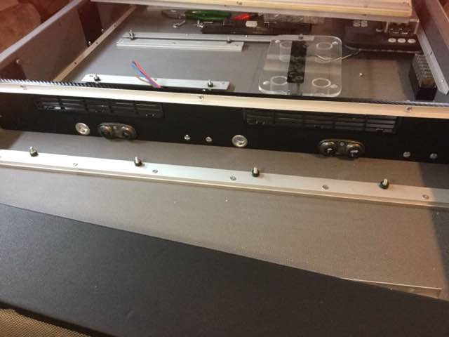

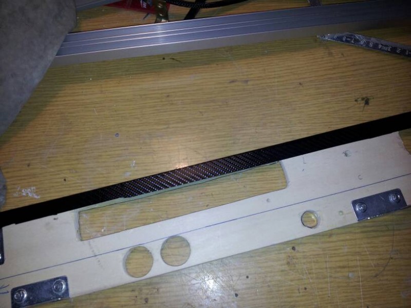

Questo week end poca roba , si è perso parecchio tempo con i profilati , misura,taglia, fora , svasa ... però mi manca solo da rivestire il tunnel ...

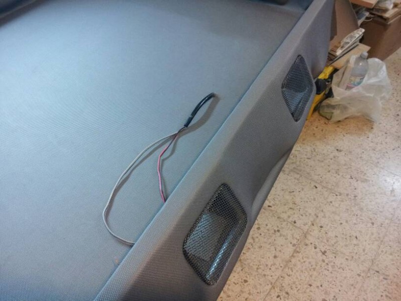

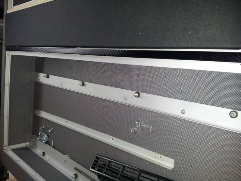

Sono praticamente live ho appena finito un lato del tunnel e prima di ritornare a casa volevo condividere con voi il risultato......
Inviato dal mio iPad utilizzando Tapatalk

Te lo dico con una classica espressione bresciana......mi piace fes ! :yes: XD XD XD XD XD

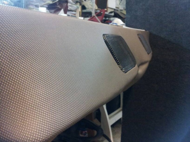

Merci Angi Immagine

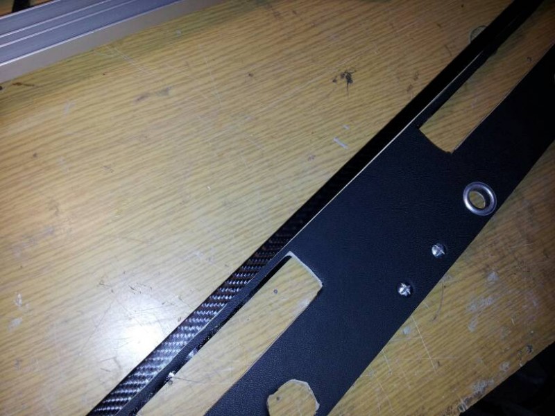

Ho qualche scatto con il cell prima che la batteria mi lasciasse a piedi ieri sera ...Immagine
