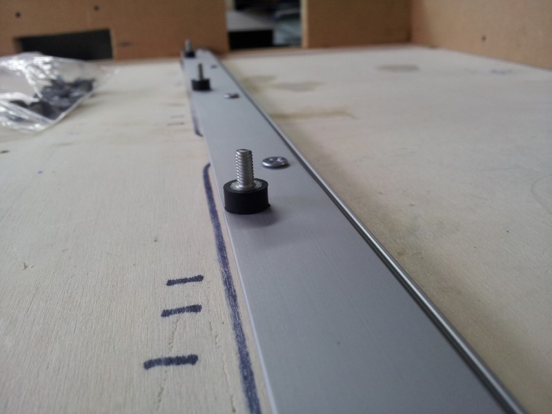

Questi ?
Houdini87
Messaggi: 476
Iscritto il: 9 ago 2015, 17:09
Re: La Picasso di Joe62
#1126
Messaggio da Houdini87 »
Sì si
Joe62
Messaggi: 2049
Iscritto il: 8 giu 2012, 2:24
Località: Erice (TP)
#1127
Messaggio da Joe62 »
Sono silent block in gomma li ho presi in Germania sulla baya

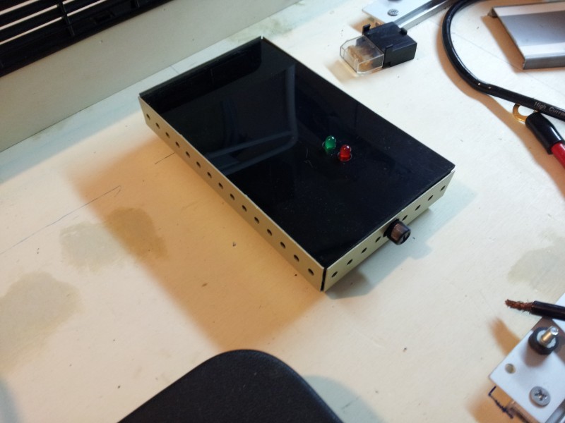

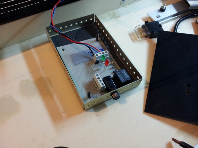

Solo un piccolo lavoretto la sostituzione della centralina remote con una piu' fresca :hahahah: ...

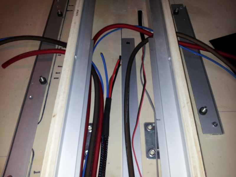

A parte questo ho cominciato a cablare passando i fili per i remote degli ampli, l'alimentazione del DSP e quella delle ventole di raffreddamento in attesa dei cavi degli ampli in consegna ,oggi se tutto fila liscio dovrebbe arrivare il corriere ...

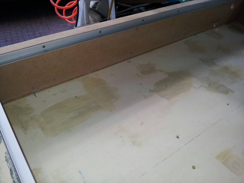

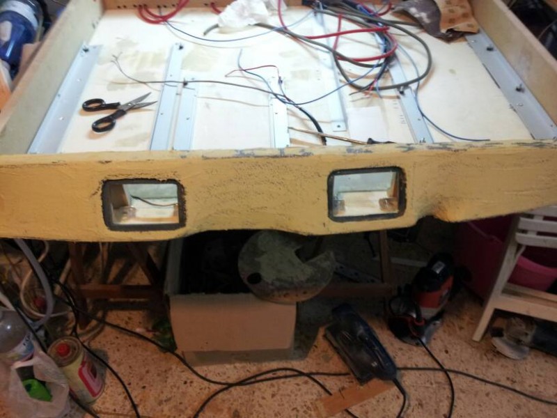

Piano (ma molto piano) continuo a lavorare al doppiofondo, adesso si chiude la parete con striscia di fleece e resina quindi mentre asciuga continuo con il cablaggio anche sulla vettura.... in pratica sto sostituendo tutti i cavi di servizio qualcuno si e' ossidato ed allora li cambio tutti...

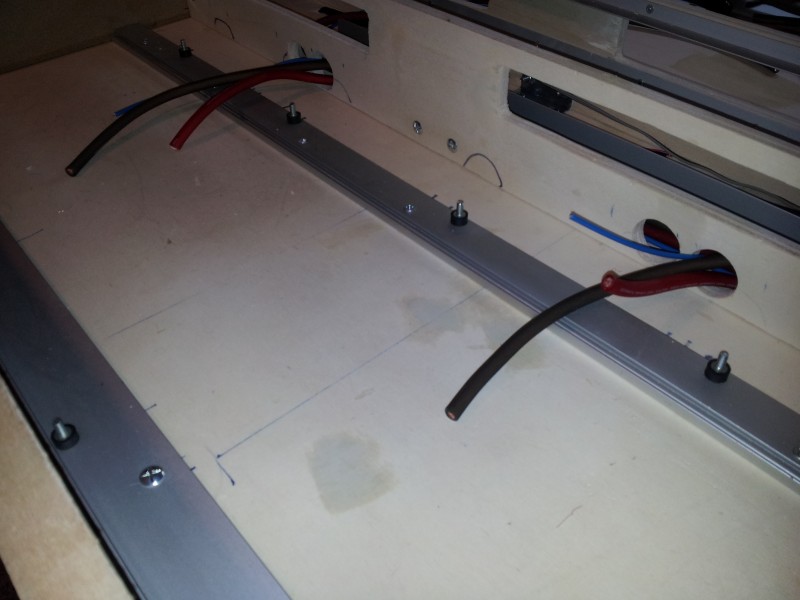

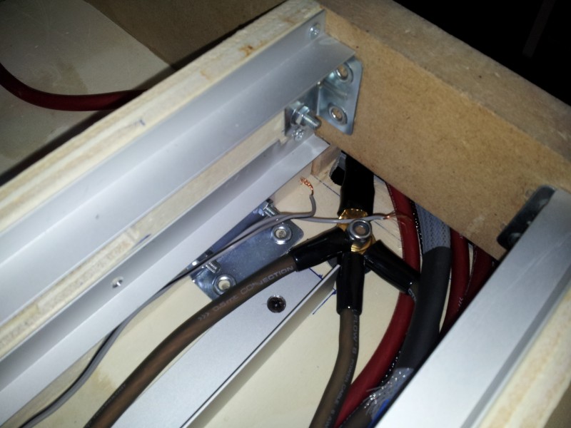

I cavi alimentazione dei finali appena arrivati e gia' collocati ....

Ragazzi anche qui è arrivato il grande freddo abbiamo perso 14 gradi in un giorno solo e quindi con cinque gradi di temperatura e forte vento ho resistito poco prima di fuggire a casa.....
Giusto il tempo di passare lo stucco ,lo trovo asciutto la prossima volta così vado di carta vetrata ......

Sono ancora a trafficare con il doppio fondo ,settimana scorsa non ho avuto tempo ...

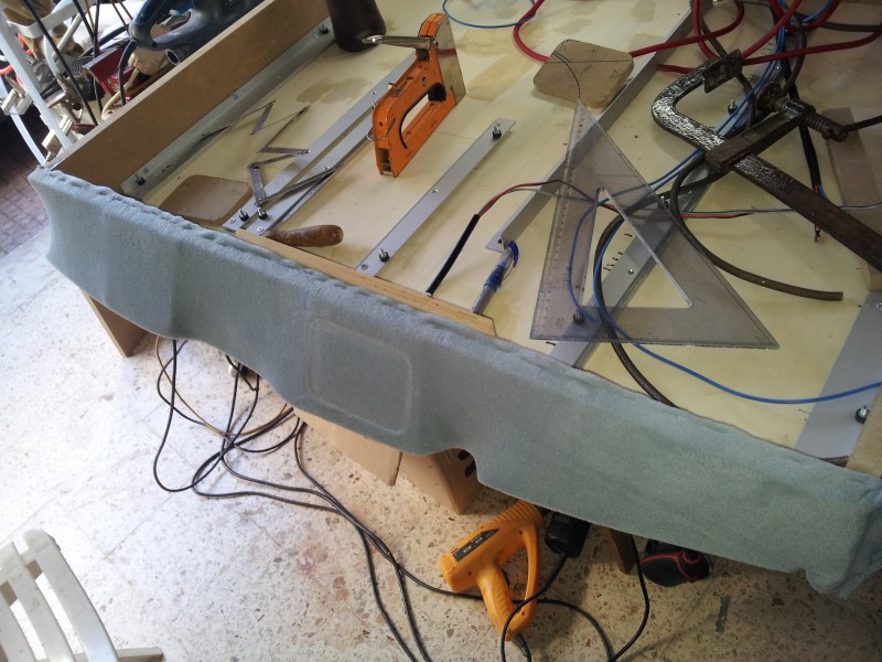

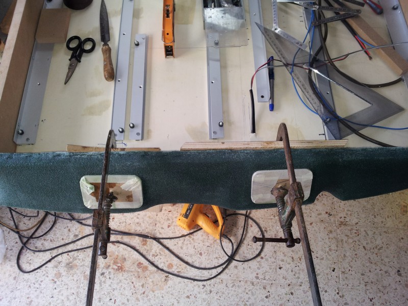

Mi faccio coraggio penso che questa domenica passo a rivestire ho trovato la moquette compatibile con i rivestimenti ...
