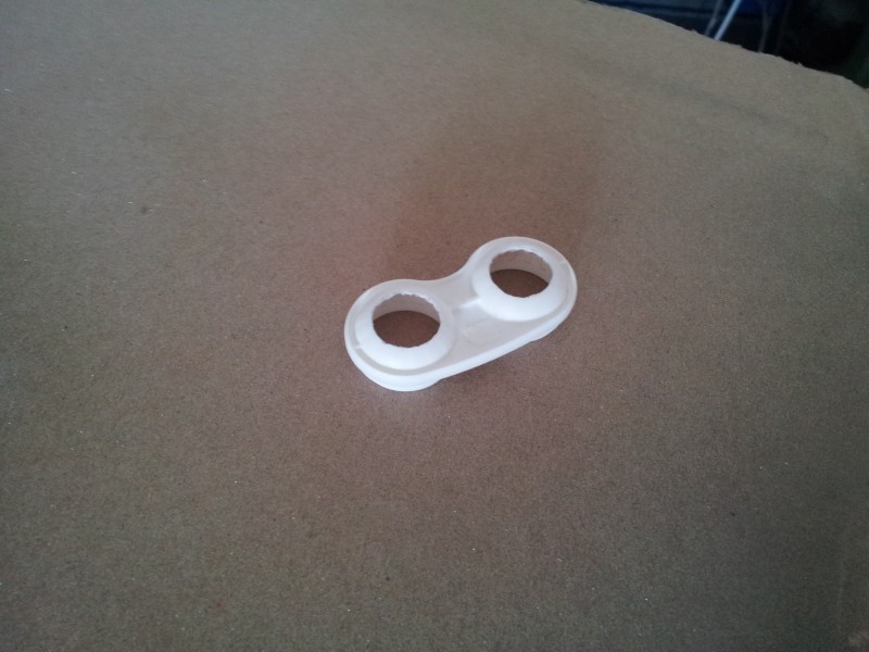

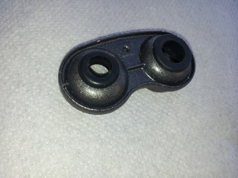

Oggi mi sono arrivati i dadi a ragno M4 (in citta' erano disponibili solo M8 ed M10) ne ho presi 100 per un po' dovrei stare a posto.
Resto in attesa dei silent block in arrivo dalla Germania e per i passacavi devo fare un tentativo qui' da me altrimenti parte l'ordine per il Regno Unito !

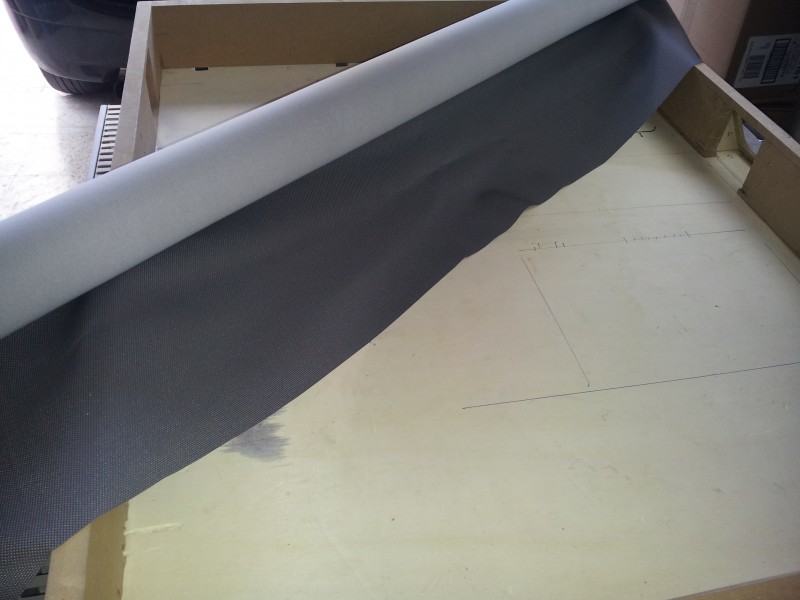

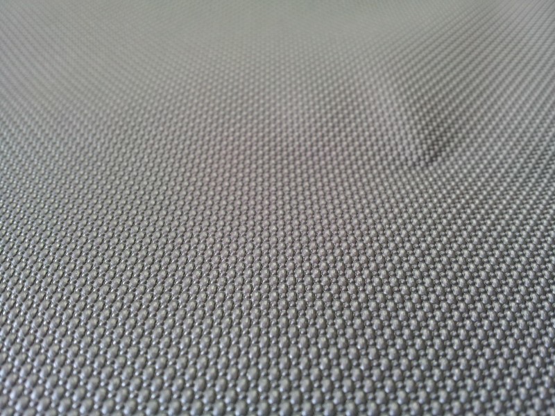

Arrivato un po' di materiale ,aspetto qualche altra cosuccia ma il grosso e' gia a disposizione tra cui la similpelle che andra' a rivestire il doppiofondo.....
Ne ho trovato un tipo con finitura a rilievo che cambia effetto secondo l'angolazione ma prima di fissarla devo aprire tutti i passaggi cavi e i punti di fissaggio delle elettroniche..
Fase da seguire con attenzione per non rovinare il rivestimento con altri fori a lavoro ultimato...

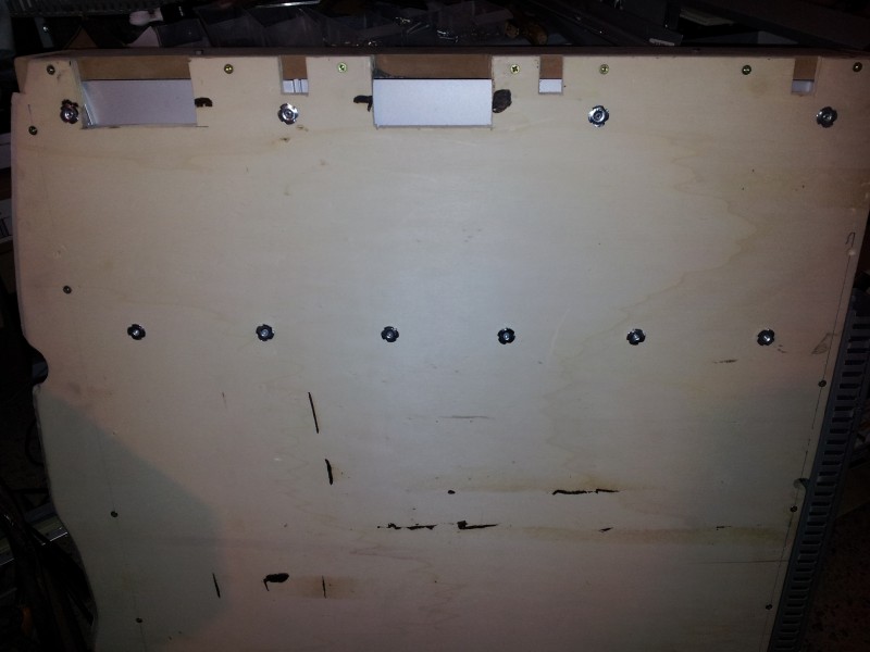

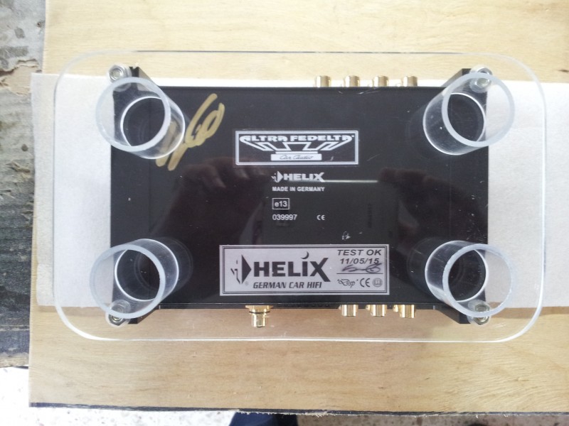

Altra cosetta ultimata e' la base di appoggio del processore, sollevata dal piano per far passare i cavi di collegamento sotto l'Helix ....
Ho incollato i piedi in plex con la bicomponente mentre per il fissaggio alla base ho inserito nella parte centrale non visibili appena sara' montato due perni M6 che andranno inseriti nei dadi a ragno collocati sotto il doppiofondo (di questo non ho la foto ) ...

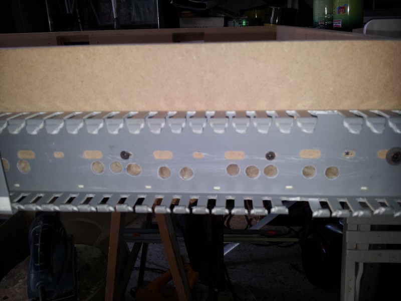

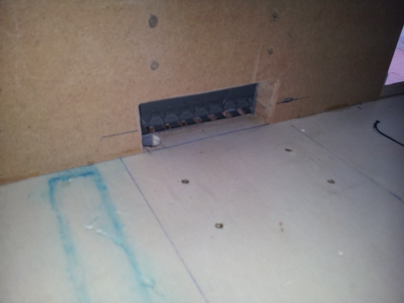

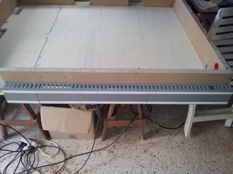

Questi sono i fori di passaggio dei cavi di alimentazione dei finali (positivo e negativo ) che dal distributore passano fuori dal doppiofondo e attraverso la canaletta arrivano invisibilmente nel passaggio cavi sotto il condotto di ventilazione fino alla corrispondenza con i morsetti degli ampli.... Ho realizzato anche dei passacavi di fronte ai finali incassati nella parete del condotto, aspetto solo le guarnizioni che vanno inserite nei fori in arrivo la settimana entrante...

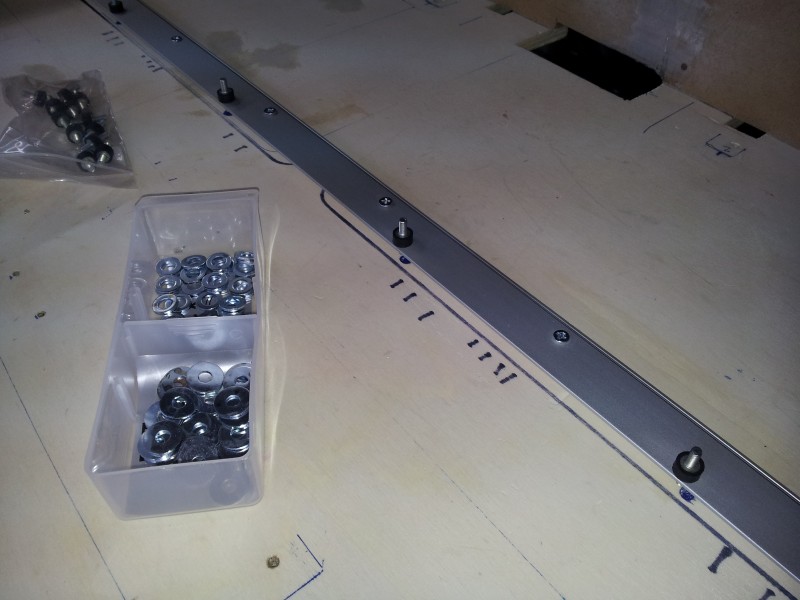

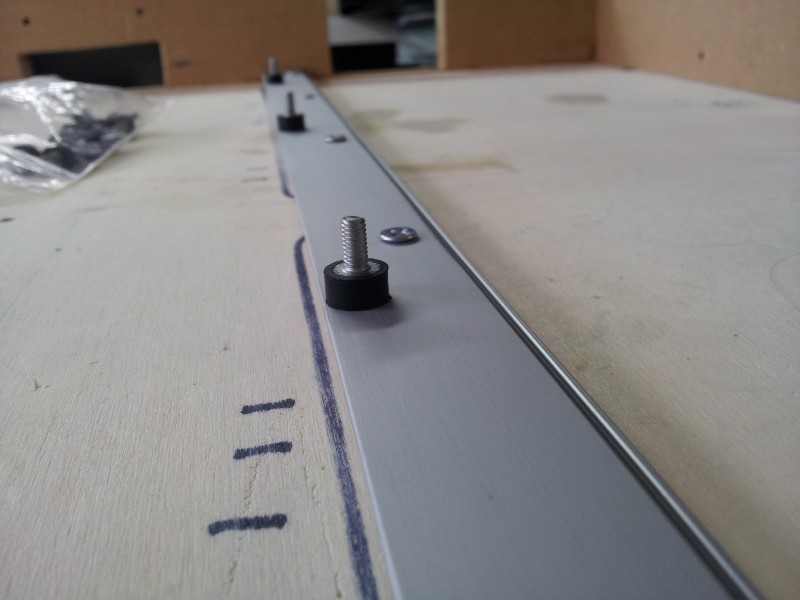

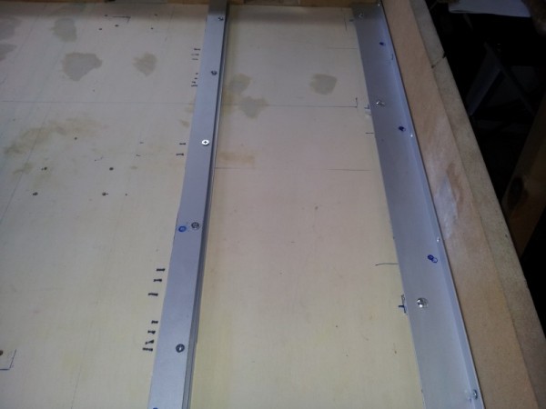

E poi ho preparato i supporti dove andranno fissati gli amplificatori.Per non farmi mancare nulla ho pensato
di fissare gli ampli non stabilmente al fondo bensi' a dei supporti elastici quindi ho preso dei silent block very mini da utilizzare per ogni foro di fissaggio dei telai .I supporti sono di profilato in alluminio leggero e facile da lavorare e sono solidamente avvitati al fondo con bulloni e dadi a ragno...
