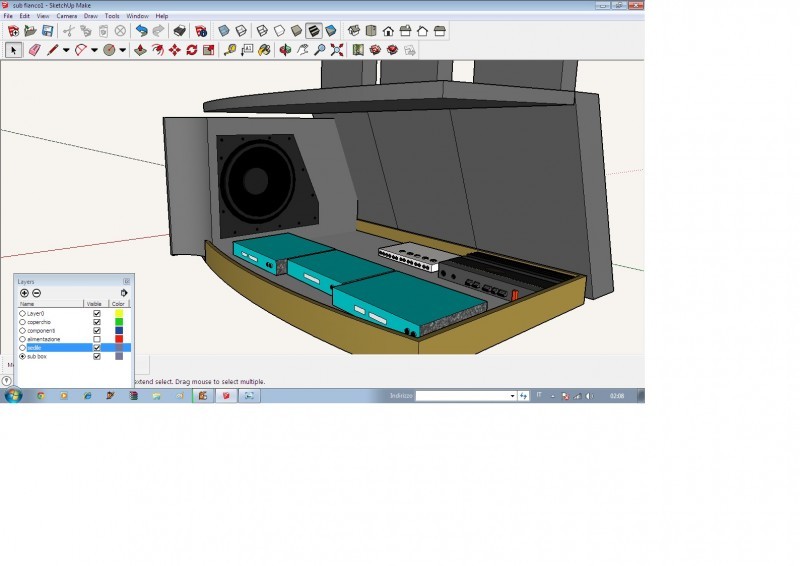

Miiii sono passati quasi tre mesi dall'ultimo post si batte la fiacca vero?
In effetti il periodo estivo coincide con le vacanze dei lavori causa trasferimento in altro luogo lontano da casa.
Ciò' non vuol dire che si ferma tutto infatti a livello layout e' cambiata diverse volte la disposizione dei componenti lavorando sul computer in questo periodo ho adeguato il progetto in funzione delle mutate esigenze sopratutto con la voce ventilazione che con il tipo di amplificatori che uso e' di primaria importanza.Infatti scaldano parecchio anche a basso volume,specialmente i due class A diventano veramente caldi non oso pensare chiusi dentro il doppiofondo come possono arroventarsi.Appena posso pubblico lo screenshot del progetto ed il primo abbozzo delle strutture comunque dovrebbe(almeno credo
) essere quello definitivo.....
