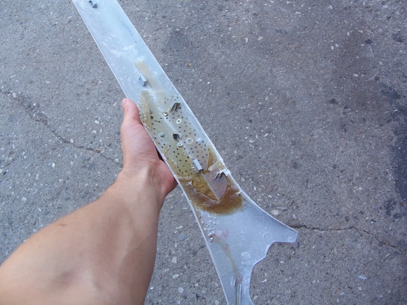

Ultimo aggiornamento per i fedelissimi che mi seguono dietro le quinte..
Il montante che si era spaccato... la storia è lunga..
cmq,
sverniciato
inforzato con la resina
ristuccado da capo
il risultato è questo qua:
domani si vernicia con calma, penso che impiegherò qualche altro giorno per la vernice, voglio far asciugare bene tutti i vari passaggi per essere sicuro di non ricascare negli stessi problemi.
cmq,
sverniciato
ristuccado da capo

Re: Fiat Punto di alfonso80.
Davide ciao,
no, il montante è sempre lo stesso l'ho rinforzato dove c'era l accoppiamento resina\pastica, in quel punto avevo proprio ceduto..
ho fatto dei fori passanti con il trapano nel montante ed ho fatto colare la resina da una parte all altra.. in questo modo i due materiali sono proprio incastonati.. con lo stucco ho fatto uguale, fori passanti e stucco..
il rpoblema secondo me è stato duplice:
1) plastica cotta e la vtr che si staccava ;
2) il fondo sarà stato miscelato male, anche quello si era spaccato.. lo stucco sotto era intatto..
Cmq, rifarlo da capo è un casino non tanto per il tempo oramai è come se lo avessi rifatto ma per trovare un nuovo montante da lavorare, se lo ordino presso l autoricambio devo aspettare che mi arriva (sono ricambi che difficilmente si trovano, chi lo sostituisce mai un montante in plastica) poi ci sono le ferie ecc.
Faccio questa ultima prova, se non dovesse funzionare butto tutto! Ma funzionerà ci credo.
Forse ho trovato l enigma.. il fondo bicomponente viene aggredito dal diluente al nitro.. allo stucco gli fa un baffo, vtr lo stesso, fondo bicomponente.. viene intaccato anche dopo aver solidificato!Joe62 ha scritto:Dai Alf che stavolta risolvi .![]()
Io da domani sono in ferie![]()
Joe
Se ho pulito con il diluente al nitro prima di verniciare e questo è finito in contatto con il fondo.. ecco svelato il mistero della vernice che se ne cadeva..
Invece, se mischio il fondo con il diluente ACRILICO non succede nulla.. quindi bisogna usare questo!
Cmq, adesso so seguendo come uno scienziato che osserva il suo fenomeno, ogni passaggio del montante in modo da fermarmi non appena noto qualche cosa di strano.
Ho rilavorato il montante ma mi era rimasta qualche macchia di fondo che non è andata via manco dopo la carteggiata, come sono andato per pulire il montante con il diluente che uso abitualmente con al vtr, stucco, ecc. ho visto che solo quelle piccole macchie di fondo venivano aggredite, il fondo si scioglieva!
Adesso ho carteggiato tutto per benino di nuovo, tutto solido al tatto e alla vista, ho pulito la struttura SOLO con acqua pulita e sono passato al primo step di verniciatura, l aggreppante per la plastica.. forma uno strato trasparente che poi si secca e resta dura.. questa operazione è fondamentale, siccome il montante è vtr ma in alcune zone c'è la plastica viva fuori, questa vernice apposita per la pastica mi farà aderire la vernice assicurando una certa elasticità..
in questa maniera ho verniciato maniglie interne alla macchina, pulsantiere ecc. tutto esposto al soleone d agosto mai nessuna crepa!
Vediamo se funziona anche qua, sul primo montante funzionò.
Ho fatto 2-3 mani di aggrappante, faccio asciugare TUTTA LA NOTTE, domani controllo tutto e butto il fondo miscelato con la bilancia per non sbagliare!
Attendiamo
