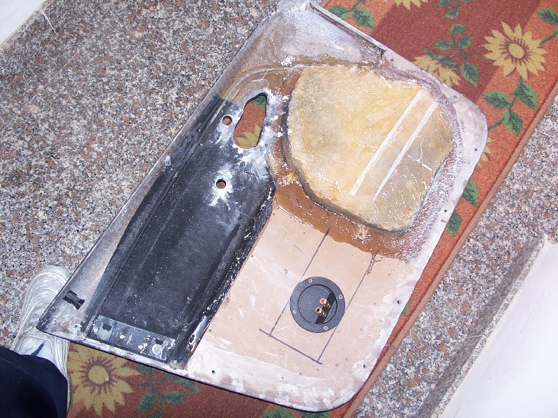

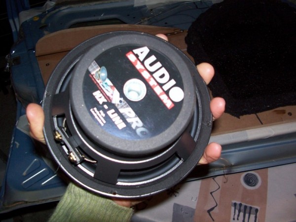

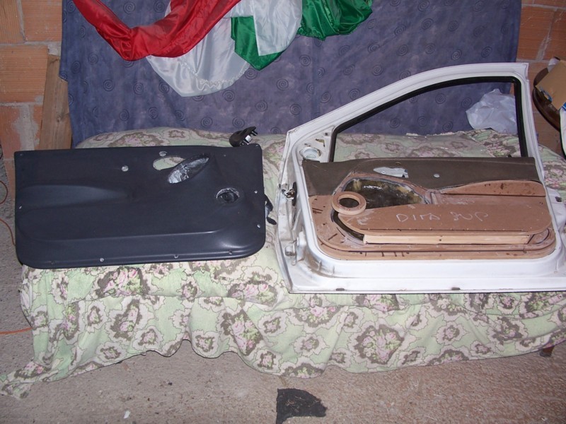

1) p-88 ;
2) Wf audio system hx 165 phase in cassa chiusa (7 litri netti) entrambi con un fuori asse di 30° verso il guidatore ;
3) Tw audio system ex 28 Vol (una cosa del genere) cmq, sono da 2,5 cm in seta con camera posteriore per abbassare la Fs che è di 800 Hz se non ricordo male, ma non ho i grafici della distorsione quindi non chiedetemi troppo! :)
4) Sub anteriore in 13.5 litri da 8" pollici marcato sempre audio system hx08Sq, un piccolo subbetto che se caricato bene sa il fatto suo!

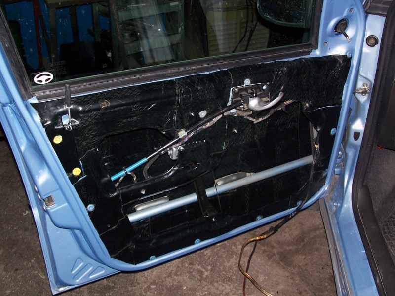

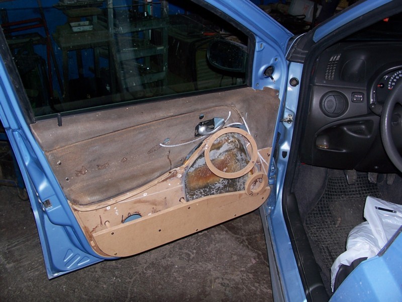

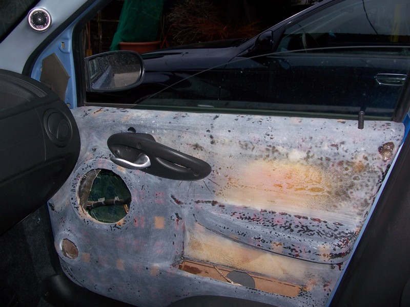

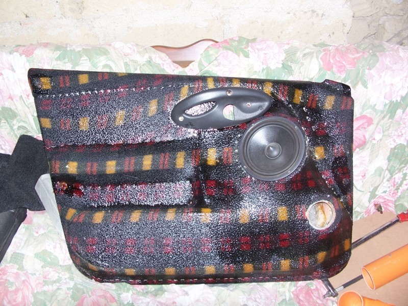

Vediamo se riusciamo ad allegare alcune foto frutto di mesi di lavoro..
Pioneer p-88 ;
alfonso80
Messaggi: 234
Re: Fiat Punto di alfonso80.
Messaggio da alfonso80 »
Ho quasi finito ragazzi, se sono troppo GROsSE ditelo le modifico..

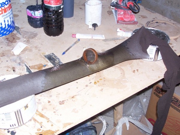

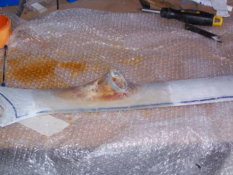

Ragazzi sto cercando di farmi venire la voglia di finire questo montante.. T_T
pannelli 1504680.jpg (49.73 KiB) Visto 2360 volte

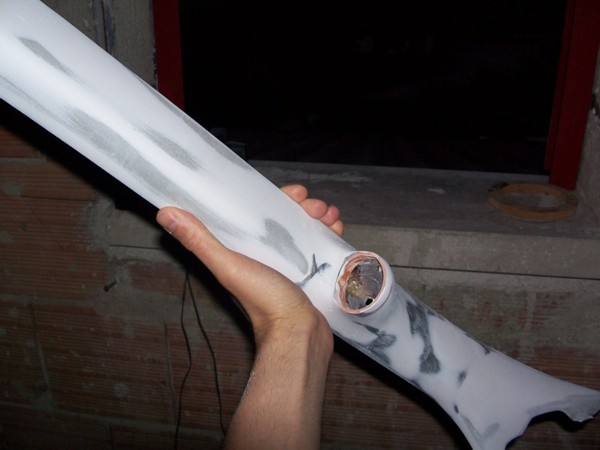

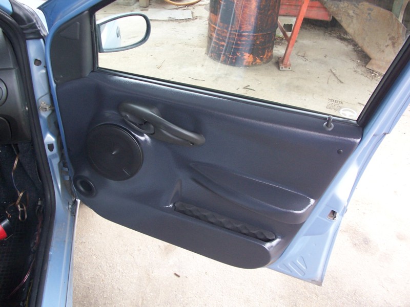

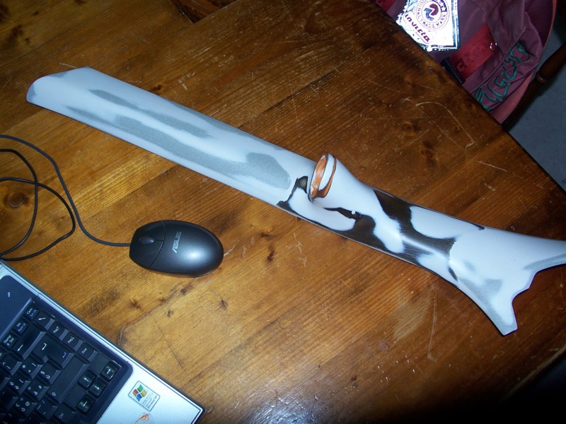

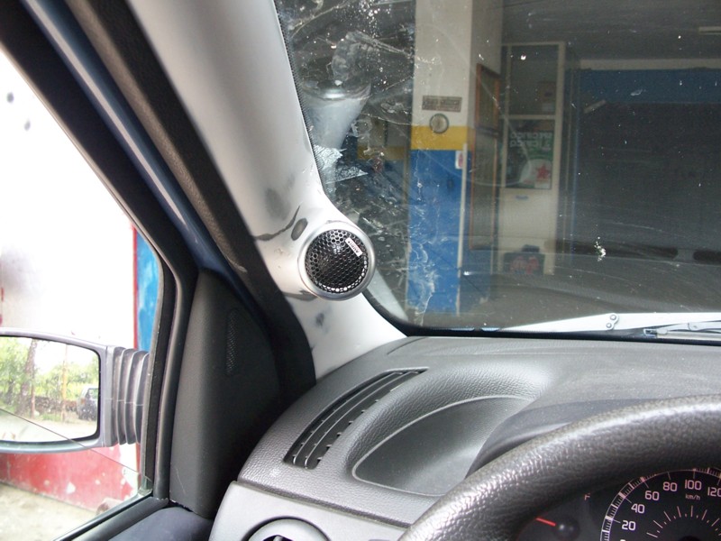

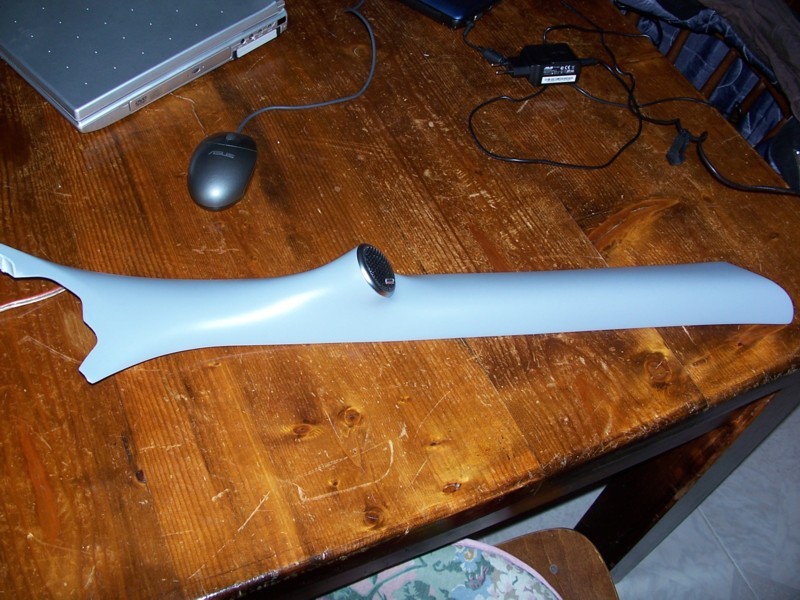

Lo devo solo verniciare.. sembra proprio di plastica nonostante la vetroresina..
il colore verrà come il sinistro che è già completo, il destro l ho rifatto per metterlo in asse.
Sotto ho spruzzato della vernice aggrappante per plastica.. serve a scongiurare che la vernice di sopra si stacchi dalla plastica.. in effetti, quello sinistro completo, ce l ho montato in macchina da un annetto e la vernice non si è mai spaccata.. :D
sto seguendo la stessa procedura anche con il secondo.
montante destro da verniciare
montante sinistro finito

Nyocs ha scritto:Mi sembra lisciato alla perfezione! Ottimo lavoro! :D
Sembra..
qualche forellino minuscolo è rimasto.. sopra buttero il fondo riempitivo che coprirà tutto, si spera..

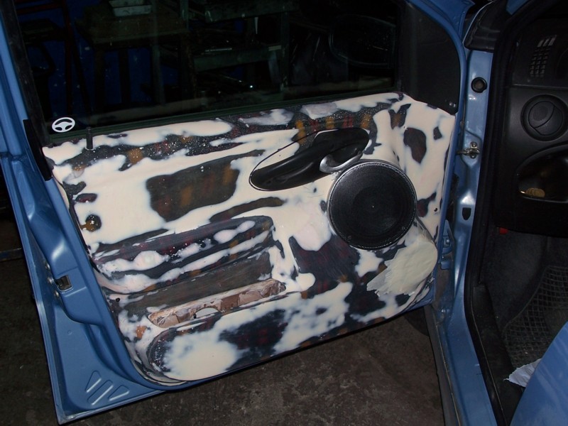

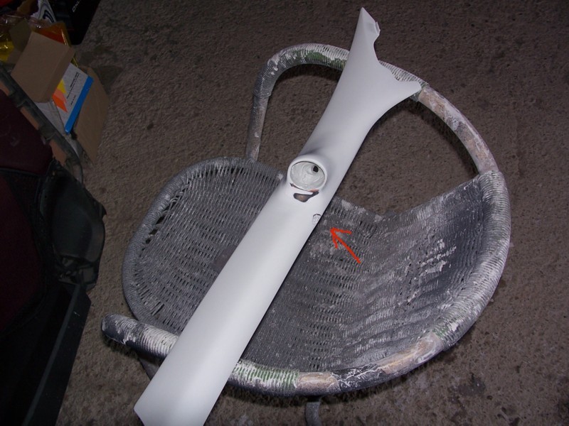

Io ODIO VERNICIAREEE -.-
Vi rendo partecipe degli inconveniente che capitano a noi tutti quando facciamo di queste cose.. non per scoraggiamento anzi, ma solo per farvi vedere come accadono cose che sembrano apparentemente inspiegabili..
avevo spruzzato il fondo ieri ;
stamattina lo vado a lissiareeee con grana sottile ad acqua per farlo uscire liscio liscio pronto per la verniciatura finale ;
il fondo è lo stesso che ho usato sulle tasche, di ottima qualità, miscelato con tanto di bilancia elettronica ecc e spruzzato con il compressore;
il montante è fatto con la stessa procedura dell altro che sta in macchina montato da un annetto senza che si sia staccato MAI NULLA ;
vado a lisciare e mi si è staccato il fondo in due punti..
prima di verniciare ho pulito con diluente ciò nonostante qualche cosa è capitato sotto.. oppure sono capitate delle chiazze di fondo non miscelato bene... bho
Che cosa STRANA T_T
#20
Sei sicuro che fosse perfettamente asciutto il diluente?
Magari proprio in quei punti non era ancora completamente evaporato. Di conseguenza è normale che poi ti faccia quel brutto scherzo :nbleed:
