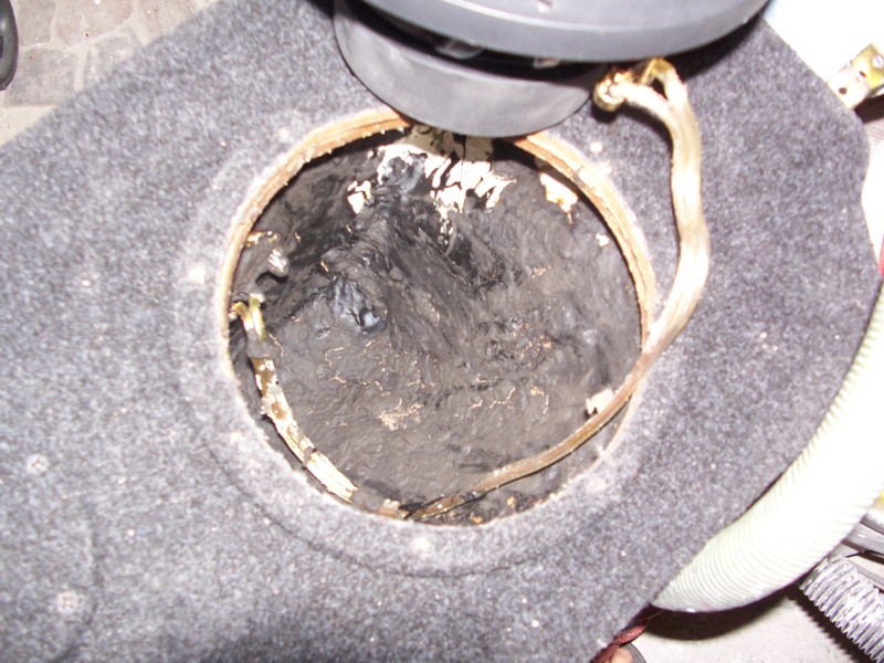

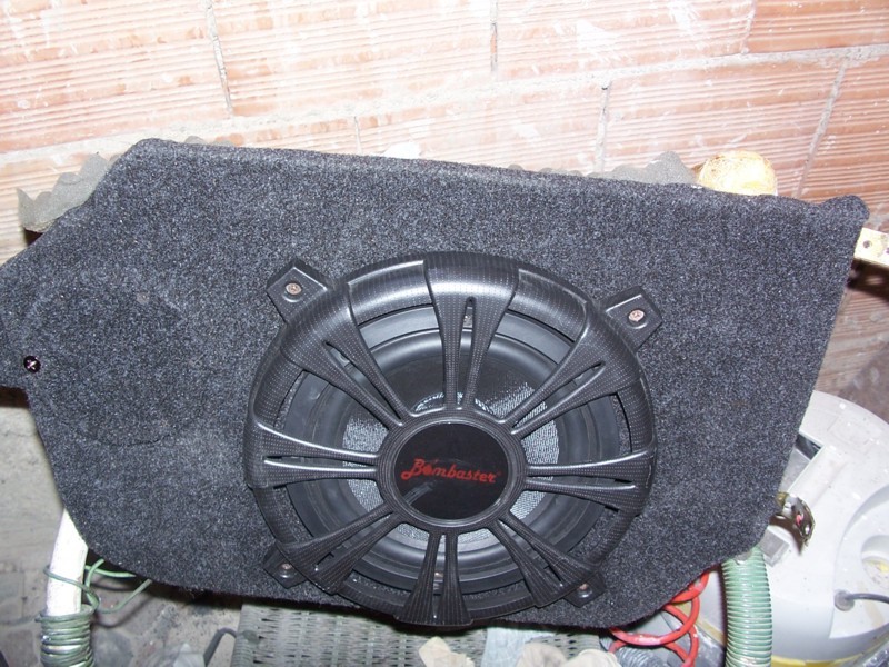

finalmente il sub.. ho tappato il reflex, un po' artigianale la cosa, perdonatemi ma la macchina a fine anno va via, inutile spendere altro tempo e fantasia..
13,5 litri netti se non ricordo male in sospensione pneumatica...
notate la bontà costruttiva del sub.. soli 8 pollici ma un cestello bello robusto.. 200 rms
a pilotarlo è lo zapco z150..

altre foto del box..

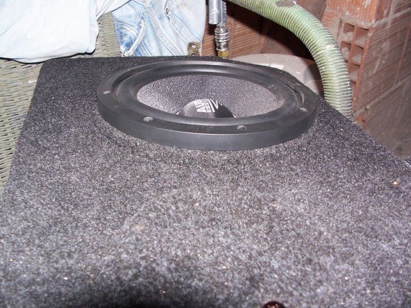

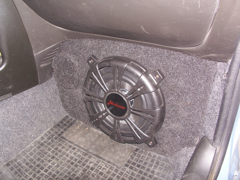

Ecco montato..
come suona??? non lo so ancora, devo provare.. per adesso so solo che funziona e che si sente.. :)

Ragà, lo zapco va un cannone.. gain a 1\4 di giro e strapazza il sub che se non lo calo di qualche db su certi pezzi se ne esce dal box.. :arr:
il merito è anche della sorgente con uscite ad alto voltaggio.. mi basta aprire di un pelo i gain degli ampli per avere energia e qualità..
il sub suona bene in cassa chiusa.. preciso, scende quanto basta, smorzato bene, ha pressione a sufficienza.. il box è completamente "vuoto", ho tolto tutto l assorbente acustico che mi toglieva energia..

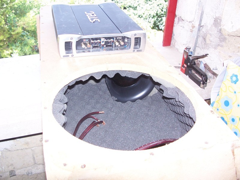

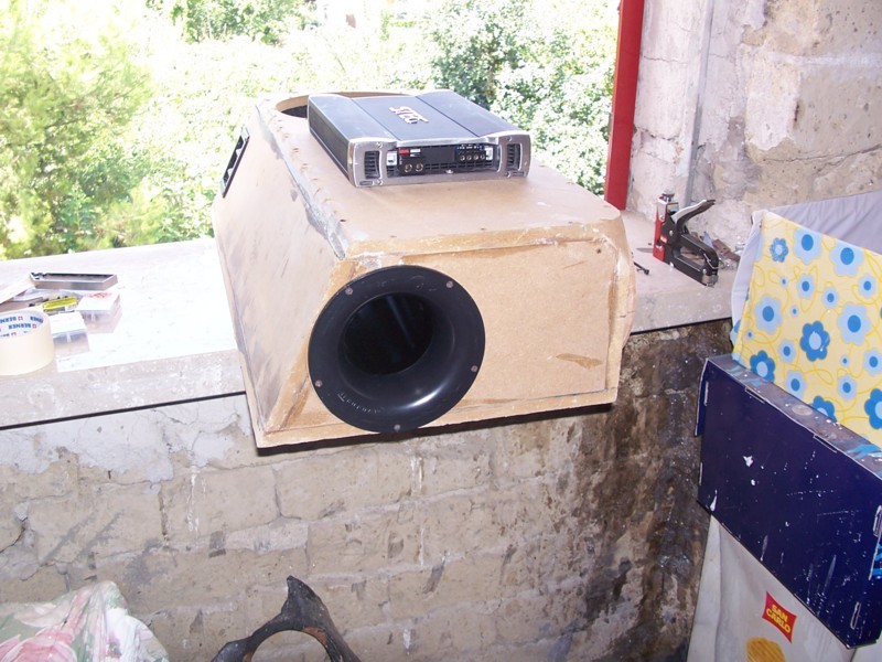

Parte il progetto doppio subwoofer..
voglio provarlo, se riesco a metterlo perfettamente in fase con l anteriore lo tengo altrimenti lo tolgo. In teoria si può fare, in teoria..

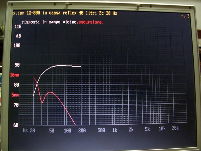

il 2° sub è l'audio system x-ion 12-800. Tagliato da 40 Hz in giù per riprodurre le noti più profonde dove il sub anteriore non arriva per ovvi motivi.. è un 8" pollici!
La cassa è quasi pronta, la devo un po' rimpicciolire su un lato perché è di 52 litri vuota, il mio progetto invece prevede un volume di 40 litri netti..
notate il reflex da 10 cm interno.. quando suggerisco dei progetti e parlo di air-port questo intendo..
i parametri audio system sembrano essere particolarmente affidabili, me li ritrovo perfettamente allineati con quelli che mi calcola bass..
il sub è già rodato, sta un po' fermo da parechio ma cmq è stato conservato con cura in casa..
guardate la curva e la discesa negli inferi che sono andato a ricercare con questo accordo..
40 litri netti Fc=30 Hz, diametro reflex 10 cm lungo 57 cm.
Dovrò inserire sicuramente una curva di 90°, spero di trovarla di 10 cm esatti in pvc.. non ne sono sicuro ma il tubo in pvc esterno dieci interno è 8 e qualche cosa.. vedrò come fare!

ciao, intanto complimenti... perchè non la lasci da 52L la cassa? dovrebbe scendere un pò di più...
davide_chinelli
Messaggi: 4163
Località: Stradella (PV)
Re: Fiat Punto di alfonso80.
#49
luca ha scritto:ciao, intanto complimenti... perchè non la lasci da 52L la cassa? dovrebbe scendere un pò di più...
Non è detto. Dipende dai parametri dell'altoparlante.
Nel mio caso, con il sub che ho (che non centra nulla con quello che monta alfonso), il meglio di se lo da in 50 litri. Ho provato (per sfizio) a fare casse più grandi, ma perdo in velocità ed articolazione. Come a fare casse più piccole, dove guadagno punch ma non scende come dovrebbe.
Insomma, non è assolutamente vero che più la cassa è grande, meglio è :)
alfonso80
Messaggi: 234
#50
Messaggio da alfonso80 »
come ha detto anche Davide, il volume è funzione dell'accordo.. il sistema box è dato dai litri a disposizione più il condotto reflex..
avere più litri di solito è utile, perché ti permette di allungare di più i reflex.. ma nel mio caso 40 bastano e 57 cm del reflex ce la dovrei fare..
inoltre, non dimentichiamo che meno litri = più spazio nel bagagliaio! :D

Ecco qua il classimo esempio (il mio) in cui uno fa i conti e poi non si trova.. 57 cm e che sono 57 cm..
il reflex da 57 che poi tra svasature e tutto diventa 10 cm in più nella cassa che ho adesso già non ci entra!! devo lasciare almeno altri 10 cm di distanza dal cono, la matematica non è un opinione, sto progetto è improponibile.
Vediamo di modificare un attimo il progetto.. provo a vedere cosa succede..
Pioneer p-88 ;
alfonso80
Messaggi: 234
#52
Allora,
lascio la cassa così com'è. Vuota come sta adesso è di 51,5 litri esatti.
A questo punto propongo 2 progetti molto semplici:

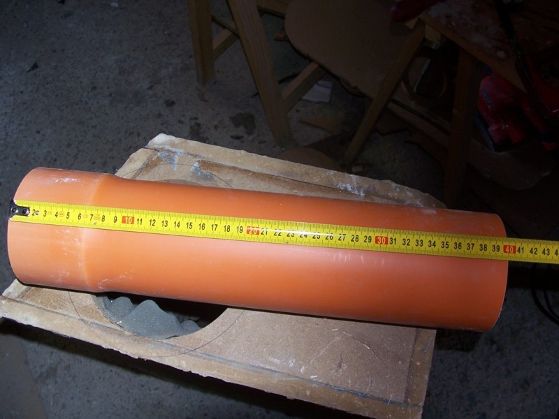

1° progetto) Cassa vuota da 51,5 - ingombro sub 5 litri = 46.5 litri . 94 interno il tubo in pvc x 40 cm lungo = Fc 30\31 Hz.
40 cm + 10 delle svasatue = 50 cm di tubo e lascio giusto giusto 10 cm dal cestello.
2° progetto) Cassa da 51,5 litri piena di assorbente, guadagno il 10% di volume (l'ingombro del sub), quindi il mio volume netto è 51.5 litri.
Lascio il reflex uguale ossia 40 cm e ottengo Fc= 29 Hz. (guadagno niente praticamente)
Ok, più di questo non posso fare. li provo entrambi e vi faccio sapere.. -.- ma penso che prenderò quello senza assorbente risparmio di comprarlo..

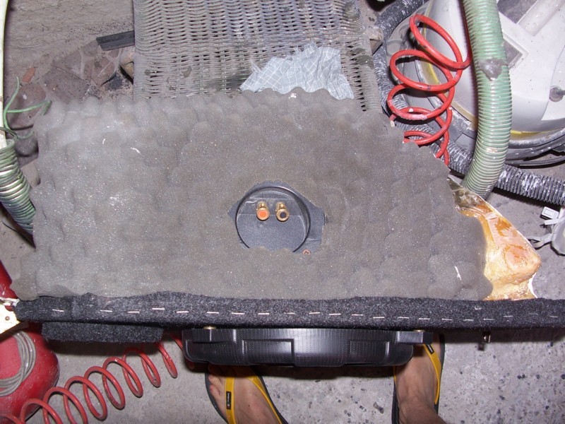

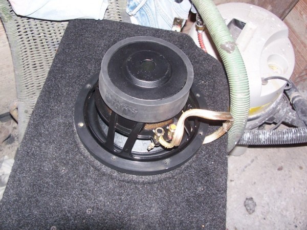

Ragazzi, io aggiorno un attimo la situazione con i lavori del secondo sub.
il montante invece è stato sverniciato completamente e spero si recuperarlo.. il problema è la pastica cotta.. la vetroresina si stacca dalla plastica.. sto vedendo cosa inventarmi. T_T

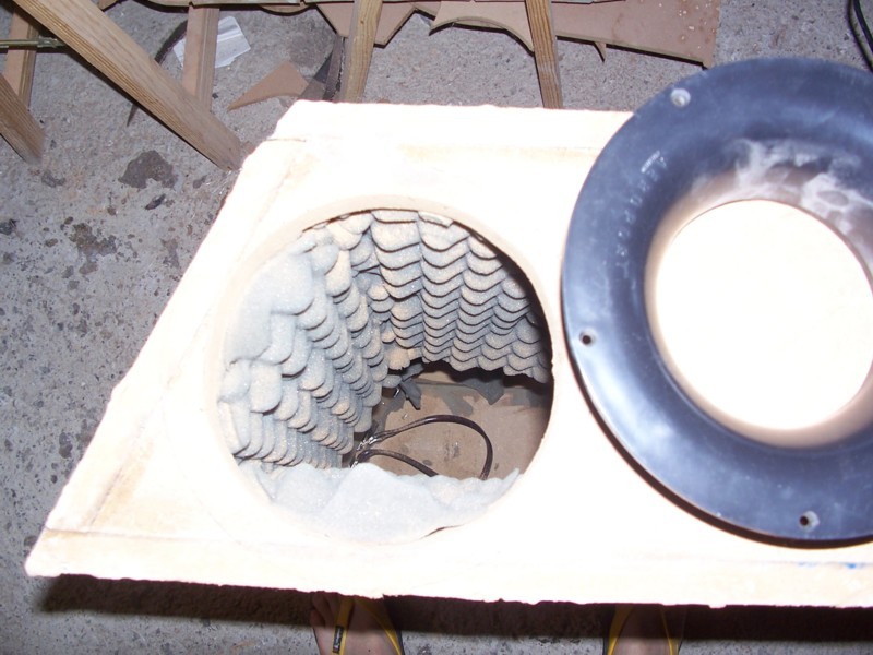

Nel frattempo ricapitolando:
box da 50 litri netti
assorbente sulle pareti
reflex in pvc attaccato alle pareti per beneficiare di un leggero allungo virtuale..
accordo un pelo sotto i 30 Hz.
Pioneer p-88 ;

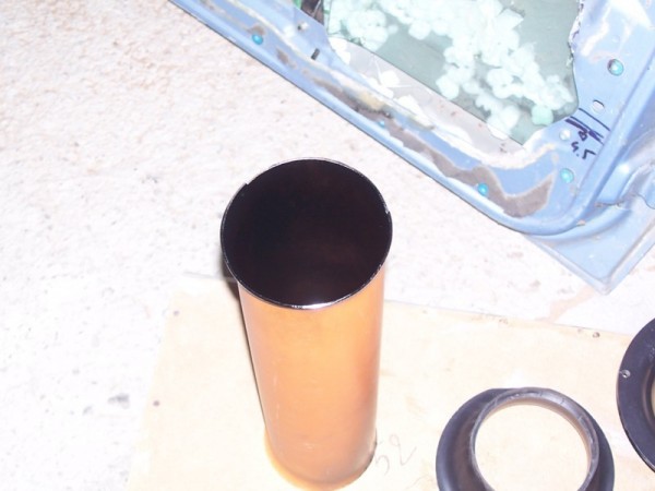

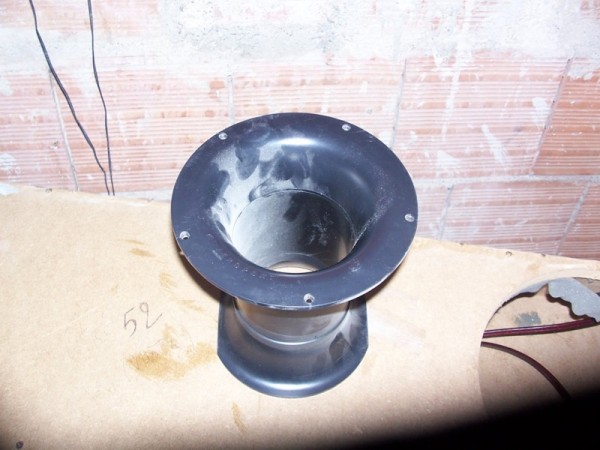

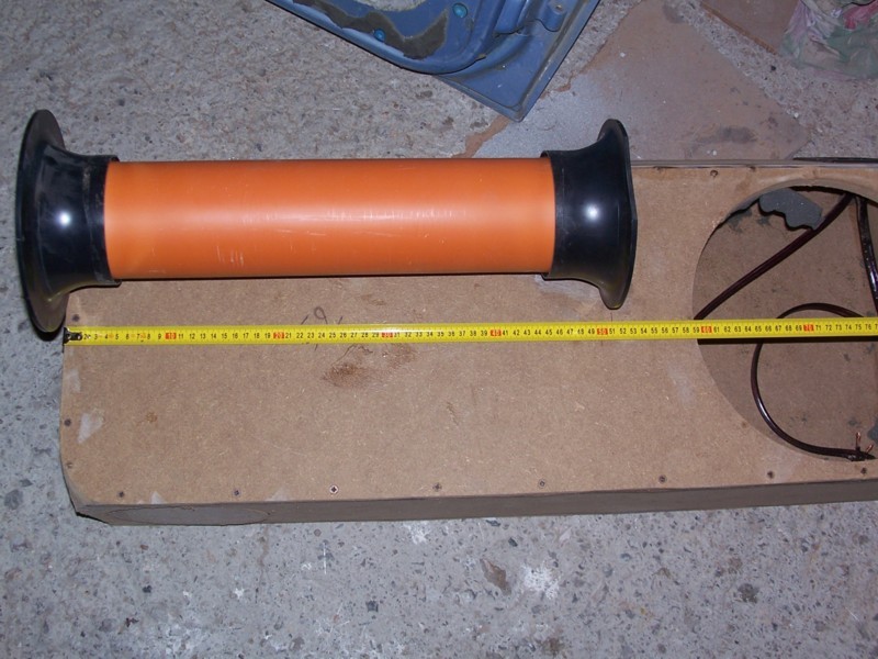

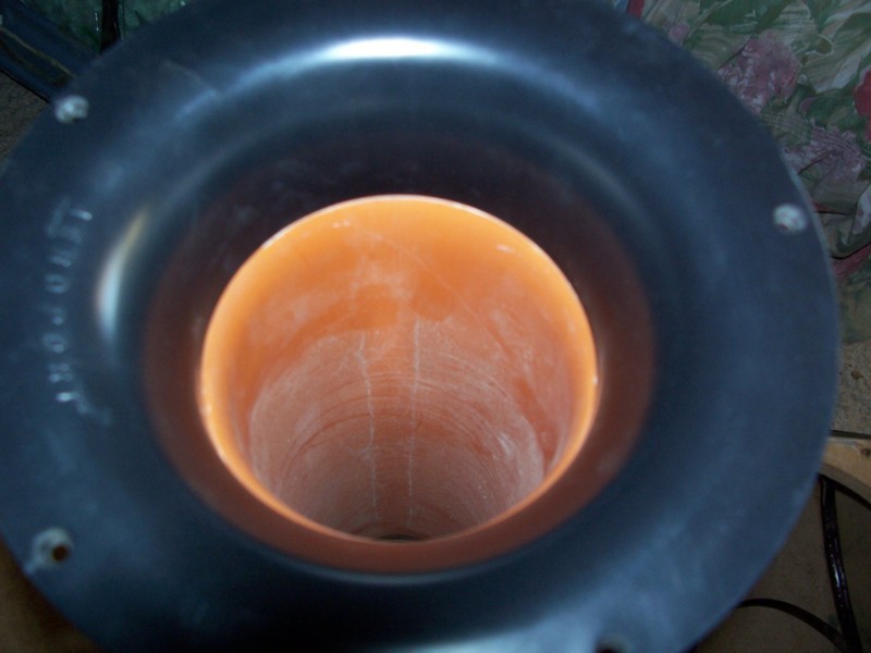

il reflex è pronto.
40 cm di tratto rettilineo
50 cm lunghezza totale con tutte le ghiere a profilo esponenziale.
Per raccordare perfettamente il pvc da 10 cm ESTERNO con le ghiere che sono invece 10 cm INTERNO ho riscaldato un po' il pvc e l ho svasato un po' a mano.. perfetto non vi sembra?! alla fine una spruzzatina di nero, sembrerà come comprato quando lo monto. ;)

il box è pronto per le prove.
Pioneer p-88 ;
