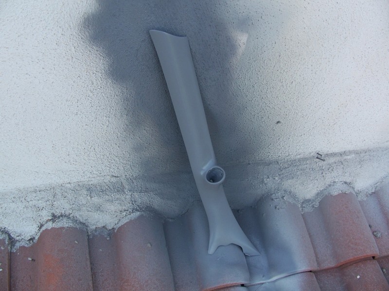

Ciao Joe,
si, sembra di si.. l ho verniciato oggi, in questi giorni il tempo non c'è stato proprio.
Domani salvo imprevisti passo il trasparente opaco e lo monto per sempre.

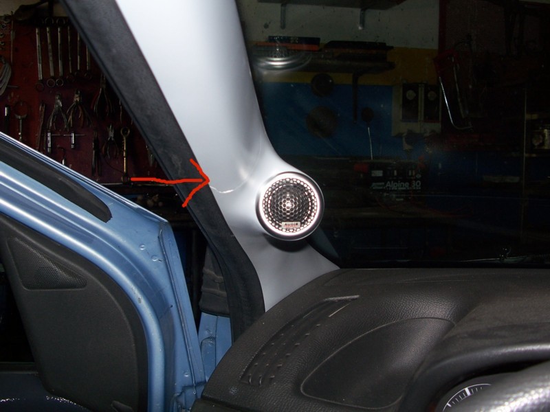

La vernice si spacca e non ne capisco il motivo.. probabilmente sto caldo torrido!
il montante destro ce l ho in macchina da un anno e non ha una crepa, ha retto al caldo dell abitacolo, al freddo gelido dell'inverno ed è sempre BELLISSIMO
il sinistro che ho rifatto per metterlo in asse, stesso metodo, stessa vernice, stesso stucco ed è già la terza volta che lo svernicio e rivernicio si spacca lo stucco proprio che sta sotto la vernice.. T_T
può essere proprio la plastica del montante a farmi questo giochetto??? Notai, siccome questo qua lo presi da uno sfascia carrozze, prima di ricostruirlo, la plastica era stata parecchia al sole e al tatto era piuttosto danneggiata.. cioè, si screpolava facilmente grattandoci sopra.. bho.
Una cosa è sicura, mi sono rotto le palle e il montante adesso in macchina me lo tengo così! Poi, quando farà più fresco, se avrò voglia di nuovo lo rivernicio.

Se il monante è "cotto" a differenza dell'altro è molto probabile che sia questo il motivo. Se trovassi un altro montante un po più "fresco" sicuramente non ti fa quello scherzaccio.
Il problema è che dovresti ricominciare tutto da capo :hmm:

Hai detto di aver rifatto il montante,sicuro che il materiale era in uno stato ottimale di conservazione(catalizzatore esempio) :)
alfonso80
Messaggi: 234
Re: Fiat Punto di alfonso80.
Messaggio da alfonso80 »
e chi lo sa..
tutto può essere..
il fondo dopo esser stato catalizzato era solido al tatto.. ho veniciato le tasche qualche mese fa con lo stesso fondo..
sopra la plastica ho buttato la vernice aggrappante in bomboletta che mi era rimasta dopo averla usata sul primo montante..
non saprei, si è spaccato dove c'è la giuntura tra la vetroresina e la plastica.. avevo messo dello stucco che si è crepato.. non lo so ha sempre funzionato tutto.

Ah adesso che ricordo!!
quando ho resinato una cosa che notai subito era che la vetroresina non aderiva bene con la plastica cotta.. si staccava facilmente anche dopo aver polimerizzato! così misi delle viti di fissaggio da sotto per evitare che si staccasse con facilità..
secondo me è la plastica cotta... si penso proprio sia quello.. T_T
la vetroresina se la forzavo si staccava dal supporto.. le altre volte invece diventava tutt uno con la plastica.. manco a martellate veniva via...

Alf per la poca esperienza che ho ti posso dire che ho provato a far aderire la resina sulla plastica della mia cartella (in ottime condizioni) dopo averla passata di carta abrasiva, pulita con acqua e sapone e intagliata leggermente con il cutter per aiutare l'ancoraggio:risultato appena la solleciti in maniera leggera si stacca come se niente fosse T_T ..........
Puo' essere che cambia la composizione delle plastiche magari a seconda della versione e quindi il tuo primo montante era diverso? :hmm:

Manda tutto a zero sopratutto in quella zona e vai di mat su tutto il montante,eliminando quella giunzione....solo cosi' penso che risolverai! T_T

Ragazzi ma una cosa è chiara,
se il destro l' ho già fatto con lo stesso procedimento e dopo un anno di test E' PERFETTO la vernice non casca MANCO A MARTELLATE adesso mi dite cos'è cambiato se ho fatto TUTTO UGUALE -.-
poi un altra cosa strana, la vernice al tatto è ancora morbida.. cioè, se gli do un unghiata rimane il segno... sul montante Buono invece NOOOO
ma vuoi vedè che il catalizzatore del fondo se n è andato a puttane???!!!
Infine, il montante buono non flette è abbastanza RIGIDO al tatto nonostante il caldo.. il sinistro, come gli poggio il dito sopra flette.. come se la fosse più MOLICCIO..
:huh: :huh: :huh: :huh:

alfonso80 ha scritto:Ciao Joe,
ma un bello scatolone di cartone o un po di giornale x non sporcare muro e tetto??? :D :D :D

Alfonso, mi fai pensare sempre di più che la plastica del montante che ha avuto quel problema si sia "cotta" nel tempo, a differenza di quello buono.
Mi era successa tempo fa la stessa identica cosa che stai descrivendo adesso (la vernice che sembra sempre molle), e la colpa era appunto della plastica "cotta", non della vernice.
Nel mio caso non era un montante, ma comunque sempre plastica che è rimasta al sole, e già di partenza "faceva la polvere" se la passavi con un dito premendo un po.
Tutte cose che ci stai descrivendo a noi, purtroppo :angry:
si, sembra di si.. l ho verniciato oggi, in questi giorni il tempo non c'è stato roprio.
Grande :omg: :omg:
