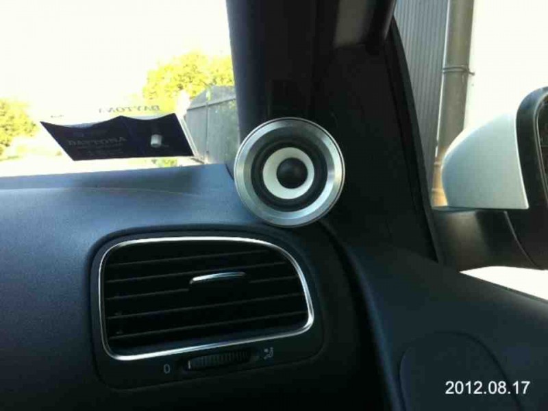

Rieccoci...giornata molto produttiva! :)
Le casse delle porte domani verranno chiuse e magari improntate per la rifinitura finale prima della loro misurazione...
Le prime prove anche del tw... :sbav:

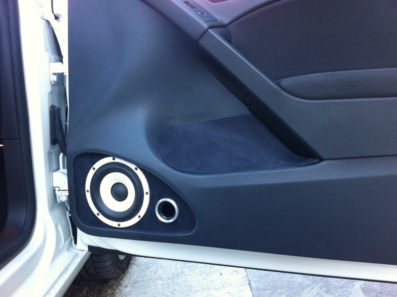

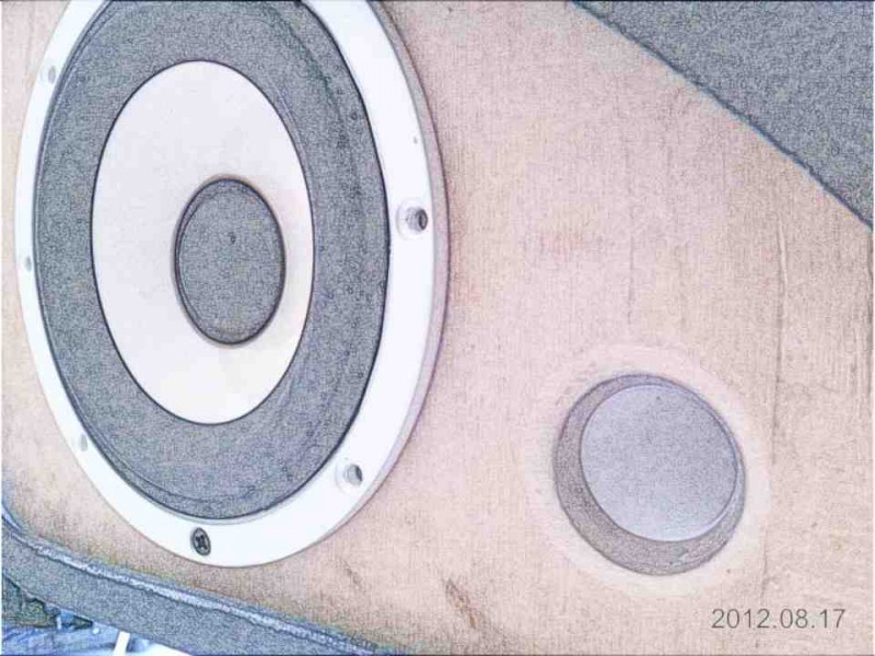

Messaggio da superdok81 »
Ecco altri dettagli...
P.s. grazie ancora sig per le flange!

I la vori stanno andando avanti, c'è stato un blocco tecnico che dopo la misurazione del sub con il SIEG ha evidenziato delle risonaze all'interno della cassa...potrebbero anche essere risolvibili ma preferisco rifare il sub di sana pianta per risolvere altri problemi...il week end porterà consiglio.
Le casse sono ormai ultimate e montate, non in maniera definitiva per ulteriori misurazioni e magari altre lavorazioni interne.... T_T anche queste sono "spinte" rispetto ad altri progetti Bewith, che ricostruiscono la cartella interamente oppure si tengono molto bassi con i litraggi ottenendo esigui litraggi, noi abbiamo ottenuto comunque 3,5L con ingombri originali...
