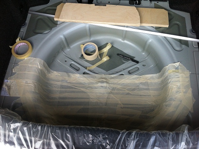

inizaimo con prendre il calco della metà del vano ruota...coprendo parte del vano con nastro carta, "unto" con dell'olio...(distaccante a buon mercato) e delimitando già due delle paratie in legno della cassa.

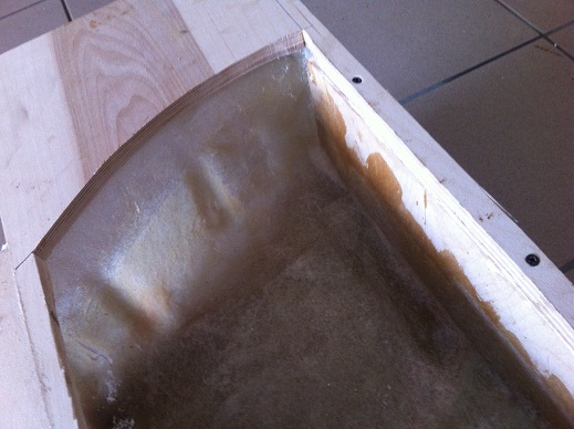

Fatto il calco, con un solo strato di mat, lo abbiamo estratto e attaccato alla tacola che delimiterà il fondo superiore della scatola del sub!

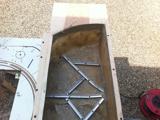

Abbiamo laminato con 5 strati di mat, poi per non sbagliare abbiamo creato un matrix di rinforzo in alluminio ancorato alla cassa in resina, i profilati sono poi stati riempiti di sabbia, infine super colata di resina e granito per abbassare il più possibile il Q della cassa!

al rinforzo in alluminio non avevo pensato.... per la cassa del sub ho fatto una cosa simile!

bene,vedo che non sono l'unico malato di mente a mescolare la resina con polveri varie...
Hai usato resina poliestere?dal colore mi pare,la epossidica si amalgama meglio(oltre ad essere fisicamente migliore),o forse l'hai caricata poco,era meglio forse abbondare. :)

Thommy ha scritto:bene,vedo che non sono l'unico malato di mente a mescolare la resina con polveri varie...
Ciao, è la resina poliestere della phonocar...che intendi caricata? di catalizzatore o di granito?
Se intendi il primo...ho rispettato le % ovvero il 2....se intendi in secondo quella è la prima dose, dopo aver amalgamto bene ho aggiunto altro granito :D , come vedi daql barattolo la resina prima del catalizzatore è verde/blu per diventare rossiccia durante la catalisi per poi diventare giallastra a catalisi ultimata... :)
l'epossidica si amalgama bene quanto la poliestere, se quest'ultima è di ultima generazione....avrei comunque preferito anche io l'epossidica, ma nel solo sub, ci sono andati circa 4,5kg di resina e saremmo lievitati troppo di spesa T_T

Paniko ha scritto:al rinforzo in alluminio non avevo pensato.... per la cassa del sub ho fatto una cosa simile!
il matrix in allumionio rende la cassa molto ma molto più rigida, questo è quello che cercavo, i primi tra noi ad averlo fatto sono stati nostromo, ma ha lasciato i tubolari vuoti, e teambresca, che ci ha fatto tutto il sub, riempiendo i tubolari con sabbia... :) utilizzando proprio il vano della ruota di scorta come cassa :love:
