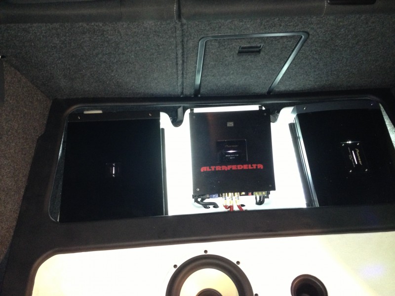

Non è detto che sia la versione definitiva, cerchiamo di andare avanti per accendere il prima possibile! Abbiamo già in mente dei ritocchi...ma sei fuori strada pensando che portiamo a 0 lo scalino, incasseremo leggermente il woofer! L'effetto del tutto arretrato è voluto non li per caso, poi che non piaccia è un altra cosa, così non si hanno ingombri ulteriori se non pari all'originale...in più la cassa avrebbe avuto un andamento interno irregolare e già abbiamo faticato non poco per non incorrere in problematiche di stazionarie e flussi aria rumorosi...superdok81 ha scritto:msmgpp ha scritto:Perdonate la critica...ma dopo tutto sto lavoro gli lasci 2 cm di scalino sopra il woofer?Capisco la volontà di non toccare la cartella...ma quanto avrebbe influito sul lavoro una cassa che finiva a filo cartella?Considerato che poi ci metti la griglia stile bewith e non una griglia che nasconde totalmente il woofer...
Re: L'impianto di GOLFONE nella sua GTD by Hi Fi Garage Work
Il mio discorso non è estetico ma di suono...uno scalino di almeno 2 cm (lo intuba) sopra l'emissione del woofer (che è pure eccentrico quindi legato ad una diversa emissioneverso il lato "lungo") non è controproducente?
Capisco la volontà di non fare casse dalle forme strane per evitare flussi d'aria turbinosi ma quanto influisce quello scalino sull'emissione frontale del woofer?
Credo nulla Giuseppe proprio per come emette l'ap! Poi solo una misura potrà smentirmi, ma non credo ci siano grossi problemi.msmgpp ha scritto:Capisco la volontà di non fare casse dalle forme strane per evitare flussi d'aria turbinosi ma quanto influisce quello scalino sull'emissione frontale del woofer?

Gran bel lavoro, non c'è che dire!
Non riesco ben a capire quanto il gradino sul woofer sia pronunciato, quindi non mi esprimo. L'unica cosa che posso dirvi dalle foto è di stare attenti all'anello del mid-tw, quello svaso in alluminio quasi sicuramente darà fastidio in alto. Te lo dico per esperienza personale, spero di sbagliarmi ma se noterete qualcosa di strano come prima cosa provate a coprire quello

Grazie del consiglio, valutermo ancor meglio, ma che ne dici se ci fossere delle differenze all'ascolto, persi che rivestendolo in alcantara possano essere ovviate??Antonio Marinilli ha scritto:Gran bel lavoro, non c'è che dire!

L'impianto è stato acceso venerdì sera, e al momento non ci sono stati problemi particolari....sabato abbiamo dato una sgrossata a tagli e ritardi, e devo dire che il potenziale c'è....direi proprio di si mi reputo al momento doddisfatto!

Io ci misi la moquette risolvendo. Poi siccome faceva esteticamante schifo ho tolto moquette e anelli

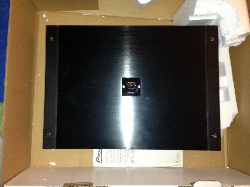

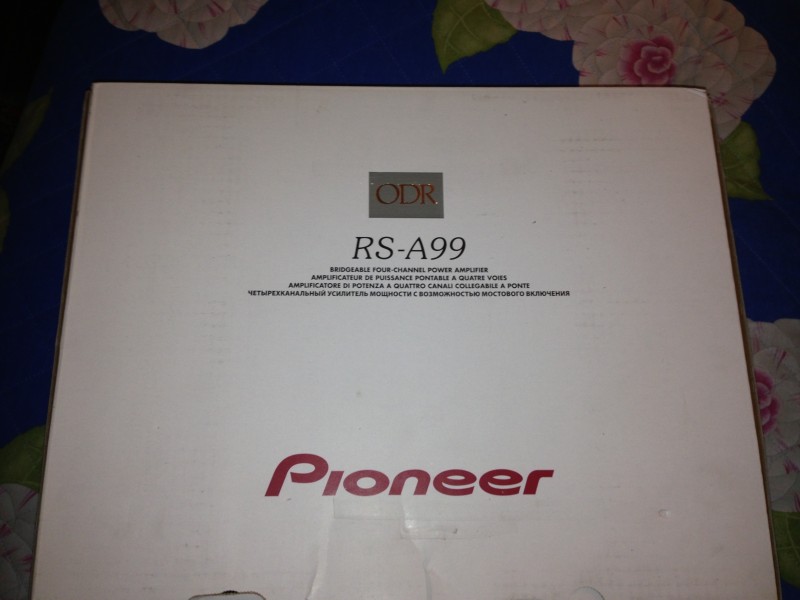

a breve si procede.. è arrivato stasera

ottimo acquisto e complimentissimi per le realizzazioni. tuttavia anch'io rimango perplesso sulle possibile implicazioni della sporgenza sul lato superiore del trasduttore.
appena fai misure le posteresti? in modo da poter capire fino a che punto puo incidere.

poi complimenti anche per il nuovo acquisto il finale Pioneer serie odr,come si comporta?puoi dirci le differenze con il prs a900?
