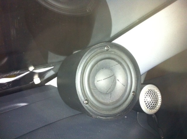

Si era deciso per i woofer dove la coerenza timbrica è meno apprezzabile... sinceramente non mi inspirava provarlo sui tweeter perchè poi avremmo avuto una medioalta con 2 amplificatori diversi e probabilmnete li la differenza sarebbe maggiore, poi i vantaggi del th4 (doti musicali dell'ampli e full digital) sono molto più apprezzabili in medioalta ...quindi l'idea era th4 in medioalta fatto lavorare in classe A e DM sui woofer o alla peggio in futuro sul sub.
Grazie a tutti, dico a Mauro se pubblica qualche foto così vedete anche il posizionamento.
Re: medioalta passivo o attivo?
I supporti sono direzionati verso il poggiatesta del guidatore, con un litraggio di circa 1l, la taratura e il supporto sono stati fatti da un noto professionista. Ho a disposizione anche un vrx 2.250 prima versione, ma preferisco utilizzare il dual mono che è sicuramente superiore.

I supporti sembrerebbe fatti con un barattolo di plastica..........Mauro87 ha scritto:I supporti sono direzionati verso il poggiatesta del guidatore, con un litraggio di circa 1l, la taratura e il supporto sono stati fatti da un noto professionista. Ho a disposizione anche un vrx 2.250 prima versione, ma preferisco utilizzare il dual mono che è sicuramente superiore.
Quant'è la distanza tra magnete ls120 e fondo cassa (più o meno)?
Li ha fatti un bravissimo istallatore... ha consigliato lui il materiale, credo ABS molto spesso, riempiti di cascame, una struttura molto rigida che garantisce ottime prestazioni...Squaletto ha scritto:I supporti sembrerebbe fatti con un barattolo di plastica..........Mauro87 ha scritto:I supporti sono direzionati verso il poggiatesta del guidatore, con un litraggio di circa 1l, la taratura e il supporto sono stati fatti da un noto professionista. Ho a disposizione anche un vrx 2.250 prima versione, ma preferisco utilizzare il dual mono che è sicuramente superiore.![]()
