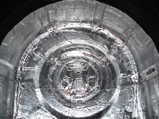

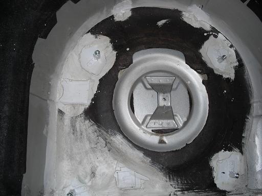

Fasi preliminari della preparazione del vano ruota di scorta che accoglierà gran parte delle elettroniche.

Ancora...

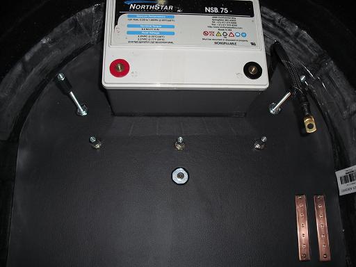

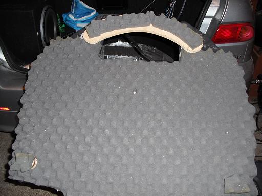

E ancora vano ruota di scorta...si vede anche la parte inferiore del piano che ospiterà i componenti.

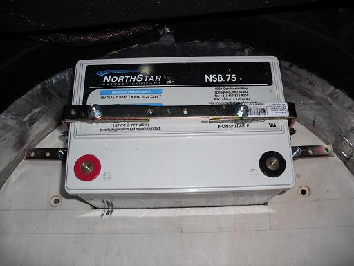

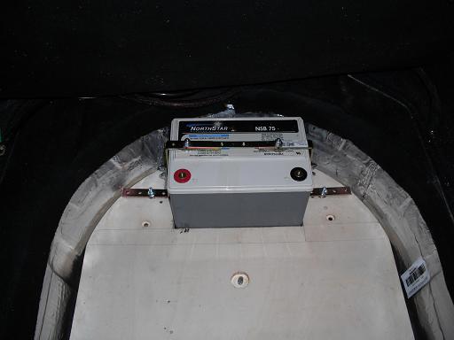

Prova posizionamento della seconda batteria dedicata esclusivamente all'impianto.

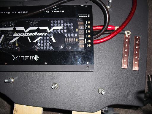

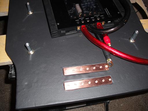

Batteria con piano rifinito e distributore di corrente ricavato da una piastra di rame spessa mezzo centimetro, lucidata e installata a filo praticando una fresatura sul legno sottostante.

Helix Power Station XXL

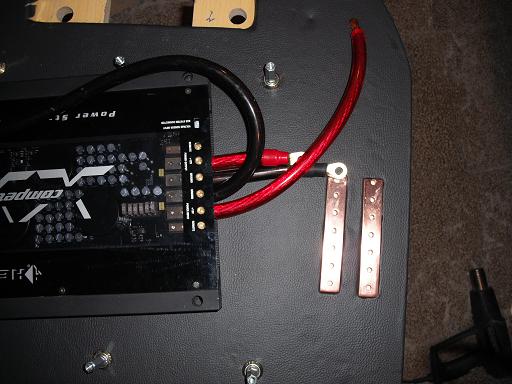

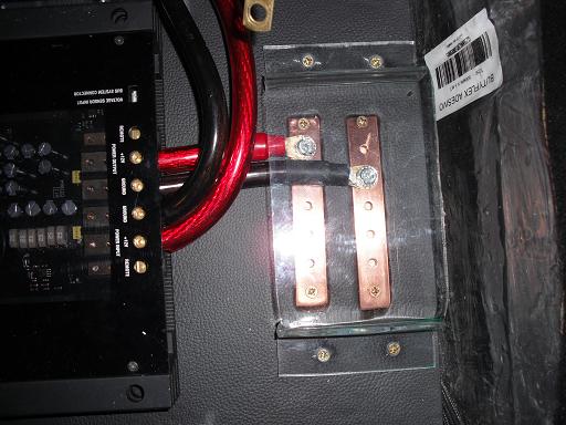

La Power Station nella sua collocazione definitiva e il coperchio in plexiglass per il distributore di corrente, anche questo autocostruito (alla meno peggio).

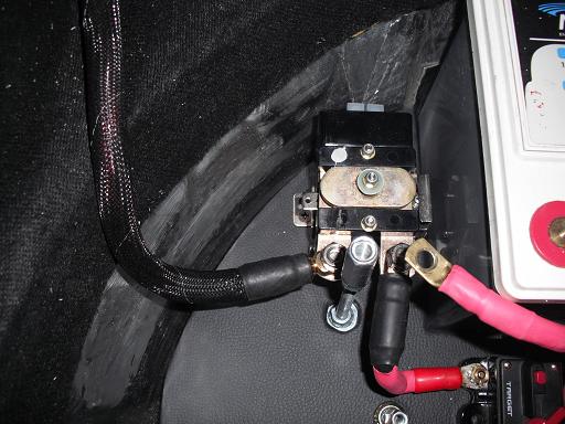

Questo invece è il separatore delle batterie, in pratica un relè elettronico da 400A continui (pure troppi) per uso nautico (Victron Cyrix) che a motore spento separa la batteria secondaria dall'impianto dell'auto e la mette in carica quando la tensione supera i 13,5 V...si può anche collegare e scollegare manualmente a piacere con appositi comandi e sopporta una corrente di 2000A per qualche secondo per permettere l'avviamento del motore tramite la batteria secondaria se quella principale non fosse in grado.

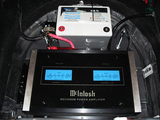

Prova di posizionamento del finale McIntosh MCC406M del fronte a due vie sulla Power Station tramite distanziali che lasciano un po' di spazio tra l'uno e l'altra.

Ottima l'impostazione/gestione della ricarica e utilizzazione delle batterie, ben fatto.
Gli occhioni blu McIntosh fanno sempre un certo effetto. :)

Davvero interessante questo progetto. Alimentazione molto curata ed elettroniche di assoluto livello. Complimenti! :)
Sono curioso di vedere (se hai qualche foto) come hai ancorato il finale sopra la Helix.
