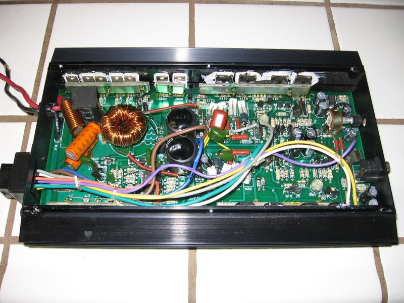

Intanto aggiungo qualche foto dei circuiti, ma 2101 e pma 2100 sono diversi.

Poco tempo fa ho postato le foto del PMA2175 nel topic "Pezzi di storia..", ho azzardato di scrivere "amplificazione perfetta" perchè dalla serie A alla PMA si tratta di amplificatori ben fatti, anche se a livello strutturale il circuito non presenta soluzioni di robustezza eccezionale come quelle a norme militari dei vecchi Orion.
Suonano bene, li puoi mettere su qualsiasi gamma e la resa è sempre soddisfacente, forse anche di più, costano poco, quelli denominati in classe A adottano il circuito Stasis, farina del sacco di un certo Nelson Pass, sono facilmente (in caso) riparabili e le dimensioni in relazione alla potenza sono compatte.
Sono amplificatori "puri", non hanno crossover, equalizzatori e quant'altro, però non sopportano le basse impedenze, tanto che è perfino sconsigliabile la configurazione in bridge.
Come detto, adottano circuitazioni semplici ma che rendono sotto il profilo della musicalità, è molto difficile trovarne altri con così pochi condensatori sul percorso del segnale, la serie MA ne ha anche meno rispetto alla PMA, e in caso di una ricappatura la spesa è abbordabilissima.
Nella serie PMA, addirittura, la strategica modularità del telaio permette di togliere con poche viti il dorso del cabinet, mettendo a nudo tutto il lato saldature, e un eventuale ricappaggio diventa un semplice giochino di un quarto d'ora, senza dover star li a togliere altre viti o barre per il disaccoppiamento dei semiconduttori e della scheda dal dissipatore, è proprio l'amplificatore perfetto! :D
A mio gusto, la serie MA forse ha un piccolo punticino in più sulla resa timbrica generale ma leggermente più evidente sulla medioalta, forse un pelino più aperta, la PMA è comunque sulla stessa linea, forse con un pizzico di definizione in più, specie in gamma bassa.
Il modo di suonare è tutt'altro che aggressivo ma la dinamica è buona come anche tutto il resto dei parametri, a parte la neutralità non certo "Zapchiana".
La PMA esibisce una costruzione più aggiornata ed ordinata, con una filtratura in alimentazione più curata.
Le differenze sonore fra i vari modelli sono minimali, la musicalità e l'assenza di fatica d'ascolto sono il denominatore comune, e a mio avviso sono fra i pochi amplificatori con una tale polivalenza null'utilizzo su tutto lo spettro, proprio perchè il modo di suonare è veramente ben equilibrato IMHO.
Ricordo perfettamente una splendida realizzazione di uno dei più rappresentativi installatori dell'epoca, tale Massimo Righini (Audiomax, Udine), che fece un impianto su Audi Coupè con Amplificazione full Alphasonik e con tutti altoparlanti Fostex, la prima versione filtrata tutta in attivo con un Fostex EN4, un ampli PMA2175, un PMA2100 e due PMA2035 (sempre se ricordo bene), il fronte anteriore composto dagli altoparlanti dei Fostex RP7 (tecnologia isodinamica) con mw da 16 in porta, e l'unico sub che io abbia mai visto installato nel vano motore :slow: formato da due wf Fostex da 250mm (CSW25N), e con reflex che sfogava in abitacolo.
Roba di venticinque anni fa con soluzioni a quei tempi all'avanguardia, la seconda versione rivoluzionò il filtraggio del fronte passando al full passive (sofisticato a dir poco, l'alloggiamento delle celle RLC rasentava il metro quadro.. XD ) e la multiamplificazione fu sostituita da un PMA2300! *_*
Primeggiò in ascolto in più di una manifestazione, mio grandissimo cruccio, non averla mai ascoltata, ne venni a conoscenza troppo tardi. T_T
Tutti gli Alphasonik sono stati costruiti in Korea (almeno per ciò che riguarda le serie MA e PMA), e soprattutto per questo, il prezzo di vendita era contenuto, ma per come la penso io il rapporto prezzo/qualità è fra i più alti. :)
