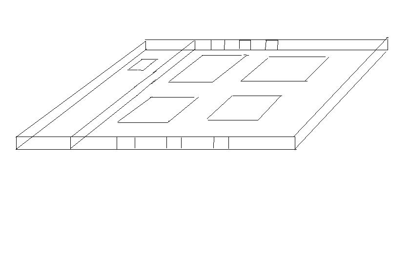

Messaggio da depechemode82 »
cmq questa è una bozza di come vorrei che venisse.....dove nella aprte sx c'è l'alimentazione e sulla parte dx i finali e processore,la parte sx la vorrei schermare tutta.....
amp wf:Abola microprecision7

Messaggio da Crazybus »
ho provato a cercare qualche foto della clio per capire com'è il baule ma nada
dalla bozza che hai postato, qualcosa del genere?
