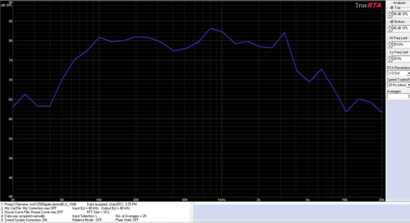

volevo postare le vecchie rta fatte quando erano montati i focal in predisposizione originale e tw a tringolo dove ogni cosa era messa tanto per.....cioè le prime prove esperienze.....le differenze riscontrate
amp wf:Abola microprecision7

depechemode82 ha scritto:volevo postare le vecchie rta fatte quando erano montati i focal in predisposizione originale e tw a tringolo dove ogni cosa era messa tanto per.....cioè le prime prove esperienze.....le differenze riscontrate
capoccione hai postato RTA non attendibili...era la situazione del mio cavo proel che m'ha fatto tanto dannare ed abbiamo riscontrato aver una perdita di circa 20 db sui 500hz!
