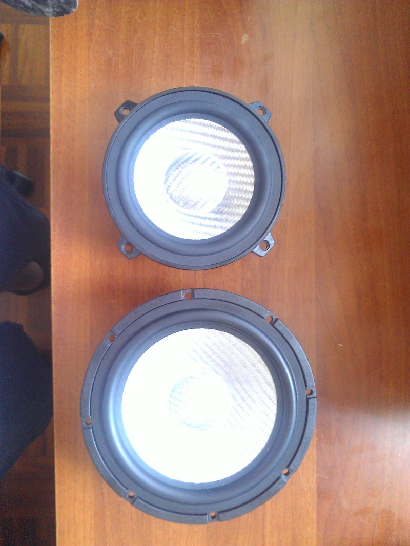

          Ecco la terza via :gangs:

          Se non sono indiscreto,quanto ti è costato il 16CM? :)

          crazymodder
          Messaggi: 66
          Iscritto il: 29 mag 2012, 21:38
          Re: Nuova 500 PHD
          #20
          Messaggio da crazymodder »
          80 + ss :) ... più avanti prendo anche il sub :sbav:
