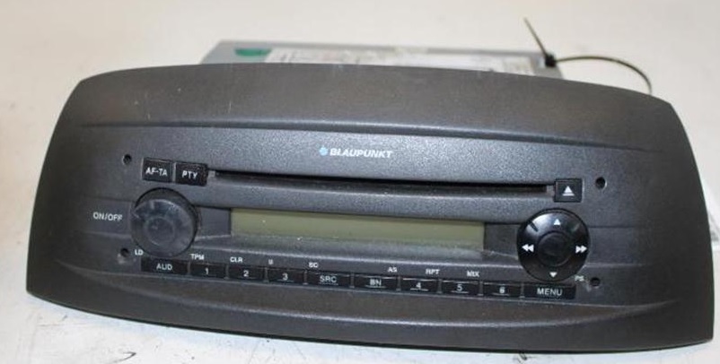

Cari ragazzi buon pomeriggio a tutti .
Sono Dodago alias Augusto e sono da oggi alle prese con un problema di NON accensione da pomello di dx della mia BLAUPUNKT con id 7645348316 che mi ha lasciato spiazzato visto che due gg fa andava tutto bene ...
Il pomello pur premuto insistentemente non da segni di vita .
Spero che a qualcuno si sia presentato questo problema o mi suggerisce come poterlo risolvere ...
Allego foto che ritrae l'autoradio in questione

Ciao Augusto,
qui trovi spiegato come allegare immagini/files: viewtopic.php?t=13343
Dato per scontato che tu abbia già controllato che il fusibile di protezione non sia interrotto e supponendo non siano sorti altri problemi interni (cosa che, da qui, naturalmente è impossibile determinare) in base alla descrizione direi che il problema è, con tutta probabilità, causato dalla rottura del microswitch che comanda appunto l'accensione.
Il mio consiglio è rivolgerti presso un centro assistenza/laboratorio della tua zona, se il guasto è quello ipotizzato si tratta di sostituire l'encoder rotativo (il componente collegato alla manopola del volume/accensione che incorpora anche il microswitch a membrana), un lavoro piuttosto banale.
Io potrei occuparmene ma sono totalmente in overbooking (2 mesi di attesa allo stato attuale, come minimo....) e per un lavoro di quel tipo non penso avrai difficoltà nel trovare appunto un laboratorio/tecnico della tua zona.
