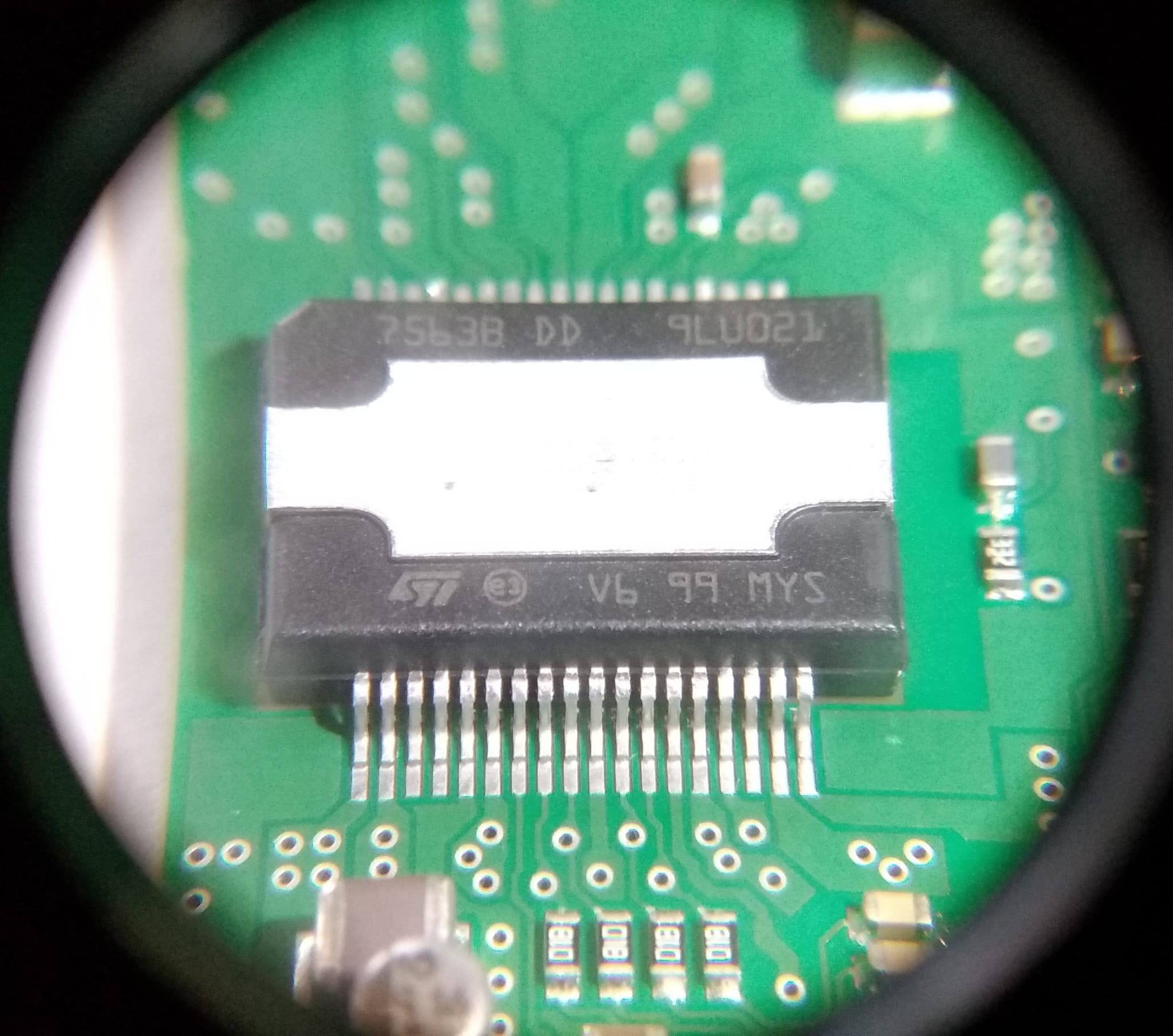

Per "modulo" intendo l'integrato cosiddetto "power pack" interno alla sorgente ovvero la sezione di amplificazione che pilota appunto le uscite verso i diffusori, è il componente maggiormente soggetto a guasti.Max Mitty ha scritto: Per guasto al "modulo" ti riferisci alla sorgente OEM?
Giusto per dare un'idea questo, ad esempio, è il "power pack" presente all'interno di una sorgente VAG/Audi, naturalmente ve ne sono di vario tipo con diverse caratteristiche di potenza, numero di canali, funzionalità, quelli di generazione più recente hanno un sistema di diagnosi interna che può dialogare con la logica della sorgente e, attraverso il can-bus, fornire quindi eventuali informazioni in relazione ad anomalie.
Non conosco li caso specifico della tua BMW ma potrebbe anche, banalmente, essere causato da precario accoppiamento del suddetto componente con lo chassis/dissipatore che ne causa il rapido surriscaldamento.
