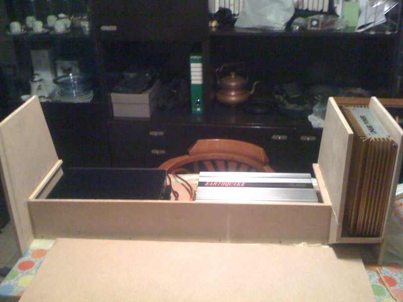

giusto per...foto vano ampli in lavorazione che andrà in fondo al baule lontano da occhi indiscreti!(spero)
LP 2202 oro medioalta
LP 2502iq nero Woofer
Earthquake 2150c sub
Consiglio , i sub visto che ce ne è uno per porta è meglio attaccarli in stereo o in mono?

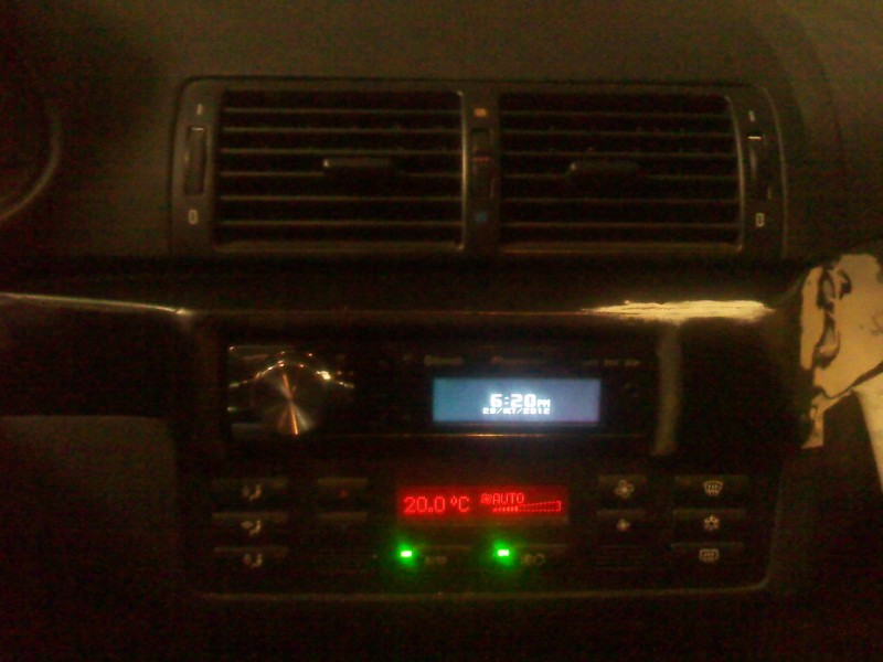

Prossimo step cambio autoradio, è in arrivo una Pioneer deh-80prs (mi adeguo anche io) e costruzione vano seconda batteria nel cofano
quello davanti è il coperchio e ovviamente la parte frontale del 2202 andrà chiusa, sopra e dietro li lascio aperti per farli respirareLP 2202 oro medioalta

Volevo chiederti una cosa importante: come hai remotato il frontalino autoradio? Funziona tutto? Riscontrato problemi?
