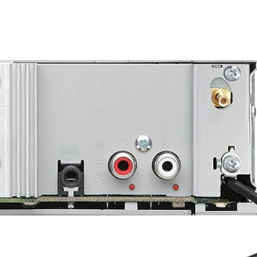

Grazie per la risposta, le uscite da usare sono quelle in foto rear/sw?
Messaggi: 5033
Re: Si può fare e come fare?
Quelle sono rca servono per collegare un amplificatore
Non le puoi usare per pilotare AP direttamente
Leggere il manuale della sorgente…
P.s: regalale a tua volta a qualcun'altro, non servono per migliorare, sono dannose
