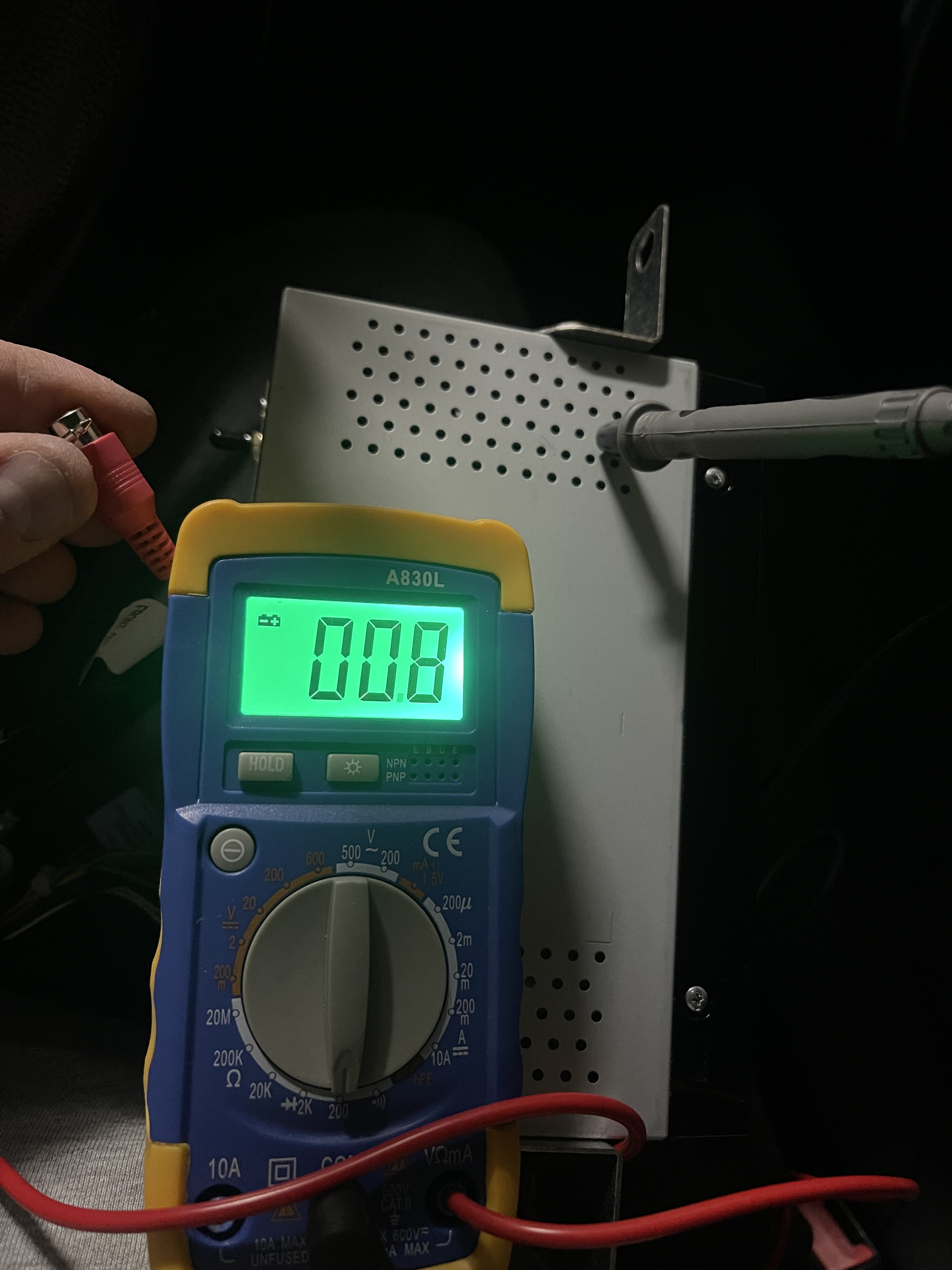

Semplice: autoradio scollegata da tutto ed appoggiata su un supporto isolante, come il sedile, banalmente: prendi il tester, lo metti in portata “ohm” e misuri con i puntali tra la carcassa metallica o il filo nero di collegamento al “-“, che DOVREBBE ESSERE LA STESSA COSA, e le corone degli RCA.
Le corone degli RCA devono avere zero ohm o poco più, rispetto al negativo di batteria. E la carcassa della radio deve essere collegata allo stesso potenziale del negativo di batteria.

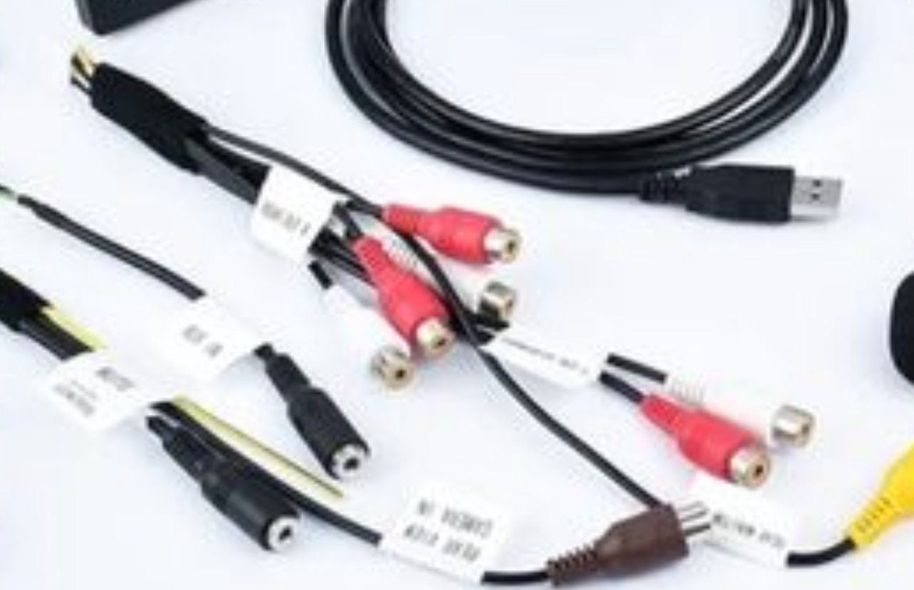

Se gli RCA femmina sono “volanti”, ovvero montati su uno spezzone di cavo di 10/15 cm che fa capo ad un connettore, invece che essere incastonati nel fondello della radio, potresti avere anche un falso contatto nei fast-on del connettore. Oppure all’interno dei connettori stampati.

Ciao! Ho fatto la prova. Impostato su “ohm” 200 ho una resistenza di 00.8 tra la carcassa dell’autoradio e la corona del connettore RCA. Si effettivamente io ho gli RCA collegati con uno spezzone di cavo, dopo aver fatto la prova di continuità sempre con il tester, tolto e messo il connettore ed il rumore rosa è sparito . Lo sento solo ad autoradio al volume massimo, ma credo che sia normale.
Forse un falso contatto che mi ha fatto impazzire…va beh l’importante è risolvere!

0,08 ohm è praticamente zero. Va benone. Ma non ho capito il discorso “dello spezzone di cavo”.

Per spezzone di cavo intendo per questo che allego in foto.
Secondo me c’era un falso contatto tra il con connettore che va ad attaccarsi all’auto

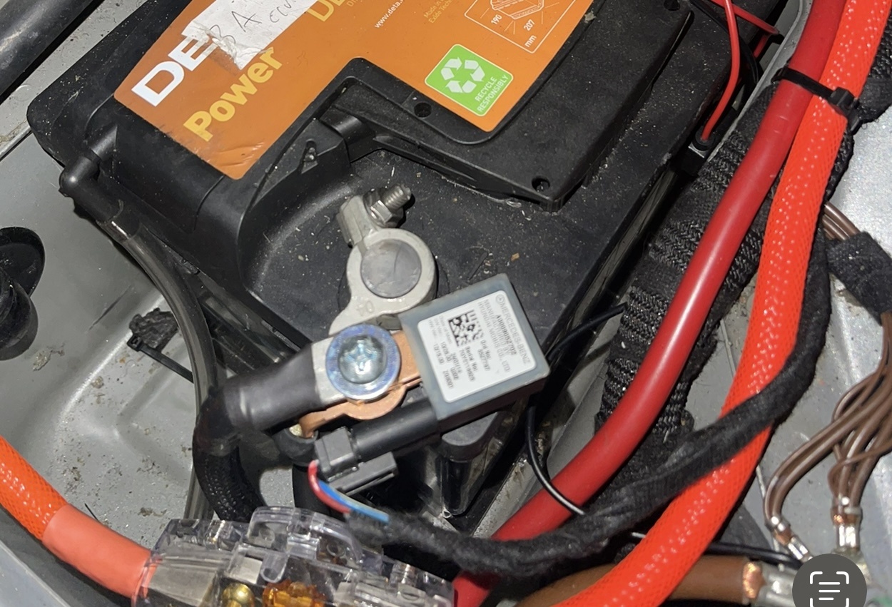

Per il raddoppio di massa sono passato dall’elettrauto e spiegando la mia esigenza mi ha detto come attaccarmi, perché sul polo negativo c’è un sensore!

Ecco come ho fatto. In previsione devo cambiare batteria e sistemare bene porta fusibile!
