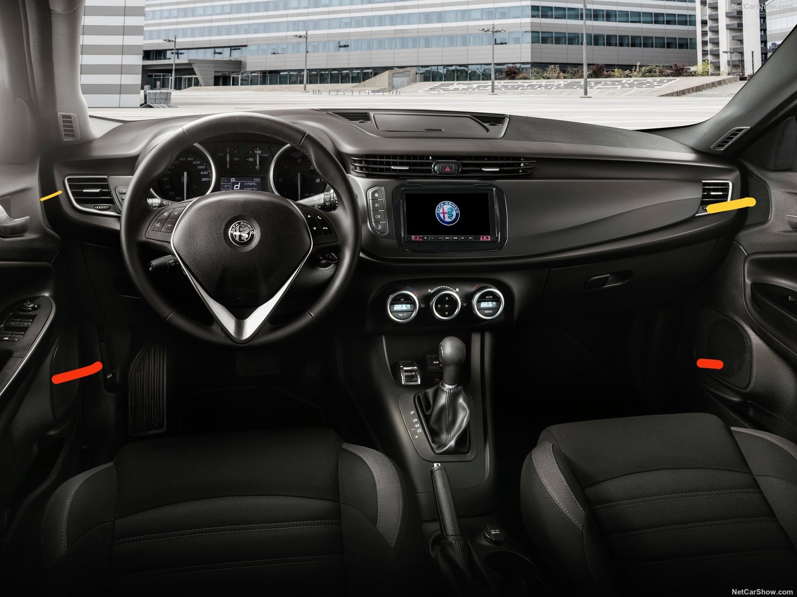

Ciao ragazzi , in primis auguri di una serena e santa Pasqua a tutti voi . Come da oggetto ho un dubbio su un eventuale upgrade , oppure rimanere nella situazione attuale e trovare il giusto compromesso e tirare il meglio dai componenti installati. Partiamo dalla base ovvero l'auto in questione . Una Giulietta dove ho utilizzato le predisposizioni originali senza far vedere nulla in quanto appena presa tempo 15 giorni e hanno rubato stereo e navigatore tranciandomi i cavi. Sono riuscito a recuperare la sorgente originale ma aveva arrecato danni anche alla centralina che gestiva la radio e quant' altro e quindi non funzionava più nulla come prima . Ecco quindi la decisione di abbozzare il primo impianto . Si è proceduto con l'insonorizzazione a dovere delle porte. Lamiera interna ed esterna con stp GB con 3 strati zona woofer , la cartella è stata rinforzata in alcuni punti mediante l'applicazione dell' stp e inoltre è stato applicata su tutta la cartella l'stp biplast .

Attualmente la situazione mi piace ma ci sono punti deboli dovuti alle non felici predisposizioni soprattutto dei tweeter. Ora avevo pensato a due soluzioni.
Volevo usare il triangolino dello specchietto per alloggiare il tweeter ma volevo appunto un tweeter più grosso e che fosse in grado di scendere di frequenza oppure in casa ho un focal fpx 4.400 sq che avevo pensato di utilizzare per amplificare la medio-alta . Utilizzare sempre il triangolino dello specchietto per alloggiare sia medio che tweeter. Io preferisco la soluzione meno invasiva sicuramente, anche perché mettere il medio mi comporta anche cambiare processore in quanto quello attuale non mi permettere di gestire un altro canale o un altro amplificatore.
Allego immagine predisposizioni :
- rosso woofer
- giallo tweeter
Grazie a tutti

Ovviamente si , non tanto sui woofer ma i tweeter vanno molto in sofferenza soprattutto per la posizione poco felice in primis e per interfacciarli al meglio con i woofer siamo stati costretti a giocare un po' troppo con il gain in quanto venivano sovrastati dagli stessi woofer però abbiamo trovato un buon compromesso che sicuramente andrebbe a migliorare installando i tweeter in una posizione più consona

ma sinceramente credo che se metti un tw piu performante e riesci ad orientarlo a modo, la posizione non è che si discosti molto dal triangolo degli specchietti... Sei subito sotto
Re: Dubbio upgrade
Si questo ne ero consapevole , il problema della predisposizione originale è che il tweeter è orientato verso le bocchette dell'aria per intenderci . Il discorso è proprio questo , provare a capire se c'è un problema di taratura o di altro genere e quindi cercare di tirare il meglio possibile dalla situazione attuale . Oppure mantenendo lo stesso kit , si va da installare il tweeter in una posizione più felice
Re: Dubbio upgrade
Bisogna misurare I tweeters ed I woofers e vedere dove arrivano, i primi, verso il basso, i secondi, verso l’alto.
Come si fa a dare un consiglio senza vedere nemmeno una misura?
Se il woofer montato a quel modo non arriva pulito verso l’alto o il tweeter non puoi tagliarlo abbastanza in basso, avrai distorsione abbassando il taglio del tweeter o un buco, se il woofer non arriva.
