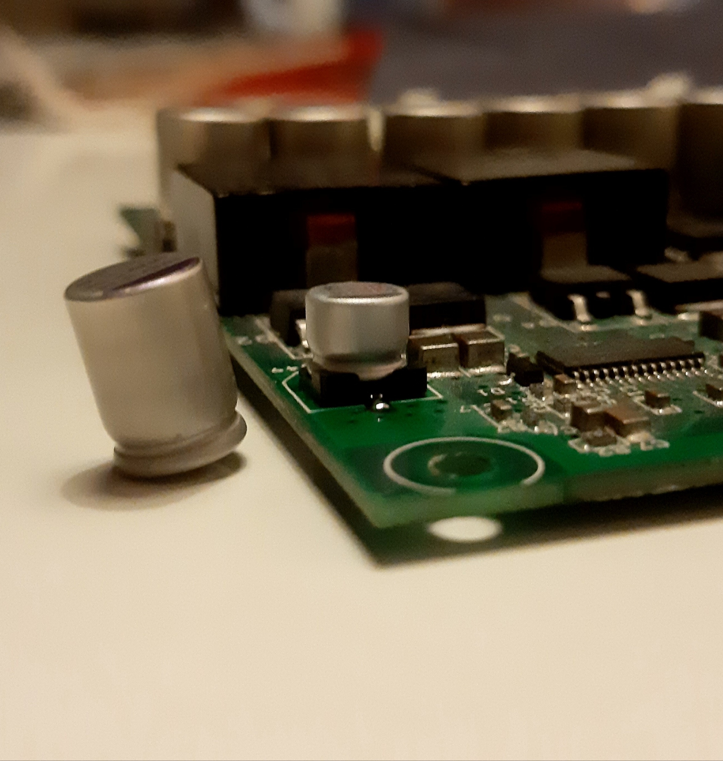

Buonasera a tutti,
Nel fare pulizia all'interno del CarPC ho staccato inavvertitamente un condensatore SMD dell'alimentatore.
Poco male, mi sono detto, porto la scheda da un tecnico per farmelo sostituire.
Così ho fatto, portandolo da un tecnico di zona (in realtà un riparatore di telefonini che aveva l'attrezzatura necessaria.
Quando mi ha riconsegnato l'alimentatore mi sono accorto che il condensatore sostituito pur essendo di valore identico all'originale, è di dimensioni più piccole.
Ve lo mostro in foto:
La freccia indica il condensatore nuovo. Nelle prossime foto, invece, si notano le dimensioni diverse e i valori uguali: Rivolgo la domanda sopratutto ai nostri esperti @Etabeta , @max1974 o chiunque altro possa darmi info in merito: potrei avere dei problemi con questo condensatore diverso?
Purtroppo non sono riuscito a reperire il relativo datasheet.
L'alimentatore non l'ho ancora acceso.

Re: Riparazione alimentatore M4-ATX 250 W
Ciao,
il condensatore installato in origine, basandomi dalla foto, è a polimeri "OS-CON", Panasonic serie SVPD (22µF/35V, range temperatura -55 +125°C, diametro 8 altezza 12mm)
quello nuovo non riesco a identificarlo (a parte il valore nominale che è uguale ovvero 22µF/35V) ma direi che è sempre del tipo a polimeri, lo si suppone dall'assenza degli intagli di sfogo invece tipicamente presenti negli elettrolitici in alluminio, ma non è sempre una regola nel caso di condensatori di bassa capacità come in questo caso.
Riguardo la dimensione ridotta del nuovo condensatore rientra nella norma presupponendo sia con range temperatura 105°C.
Si, certamente, di certo non è un aspetto che può creare problemi di funzionamento.
Ok, ancora grazie.

Comunque l'ali funziona.
