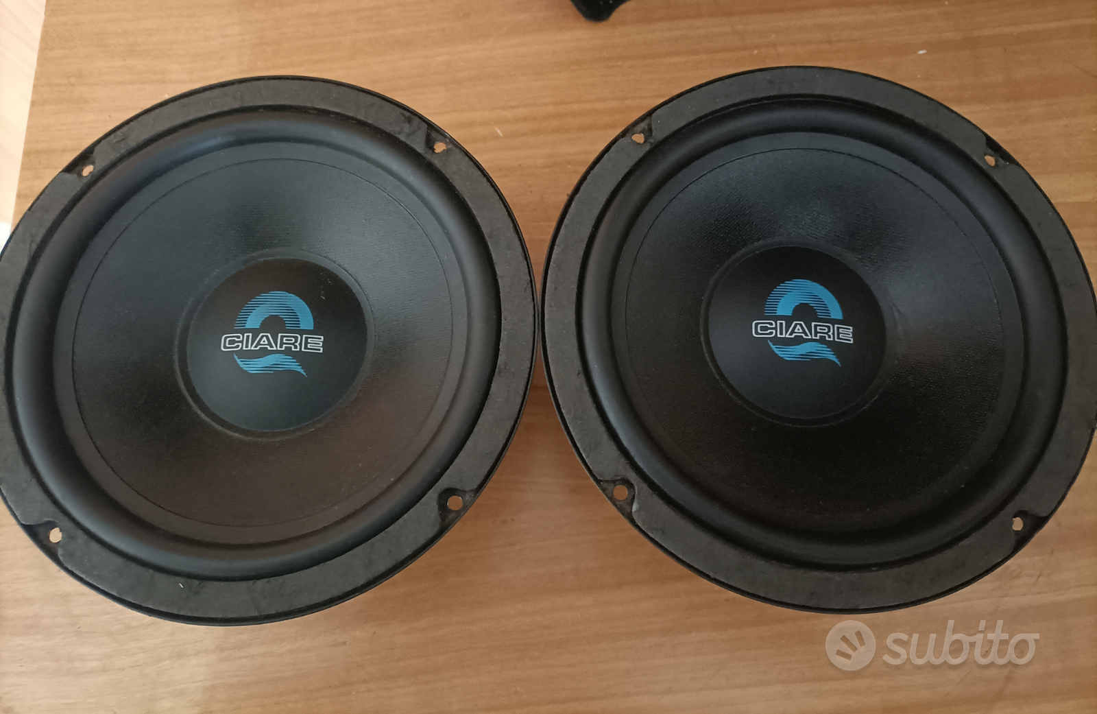

Abbiamo come altoparlanti dei ciare da 20cm 240w l’uno e i tweeter sono dei ciare sempre i cosidetti super tweeter nello specifico sono dei ct142cp ma scorrendo sui vari siti non siamo riusciti a trovare il medio o meglio abbiamo trovato il medio ciare che il mio amico voleva ma è da 8 ohm e per il lavoro che stiamo creando il medio da 8 ohm non va bene e vorremmo prenderne uno da 4 ohm come i tweeter e gli altoparlanti…che medio potreste consigliarmi da utilizzare per rimanere nel marchio ciare?? Vi allego la foto dei componenti che abbiamo già presenti…la sorgente è un Sony cdx f7750 con cavo aux-iPod e abbiamo utilizzato un’ipod da 128g e a primo impatto la musica suona molto bene senza perdita di qualità

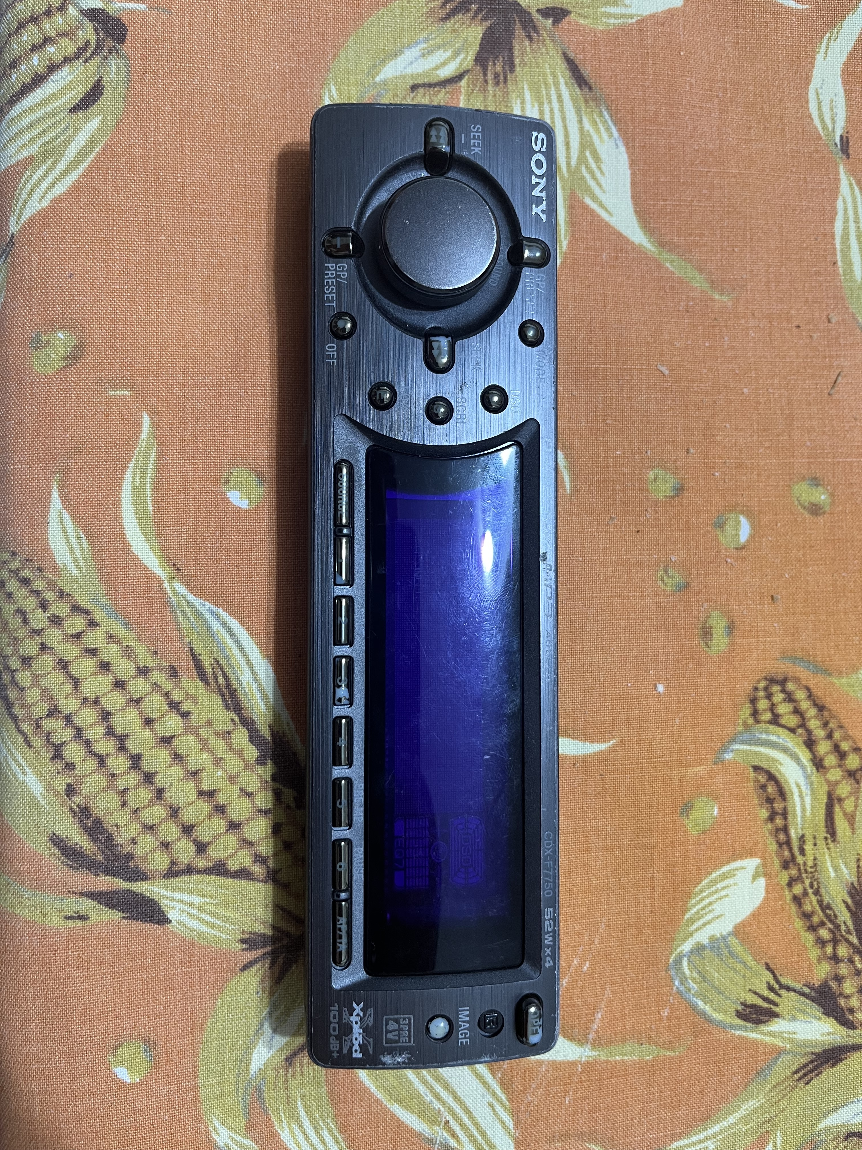

Dimenticavo con il dire che come 2 opzione di sorgente abbiamo ritrovato anche un pioneer p6900ub con telecomando e accessorio iPod

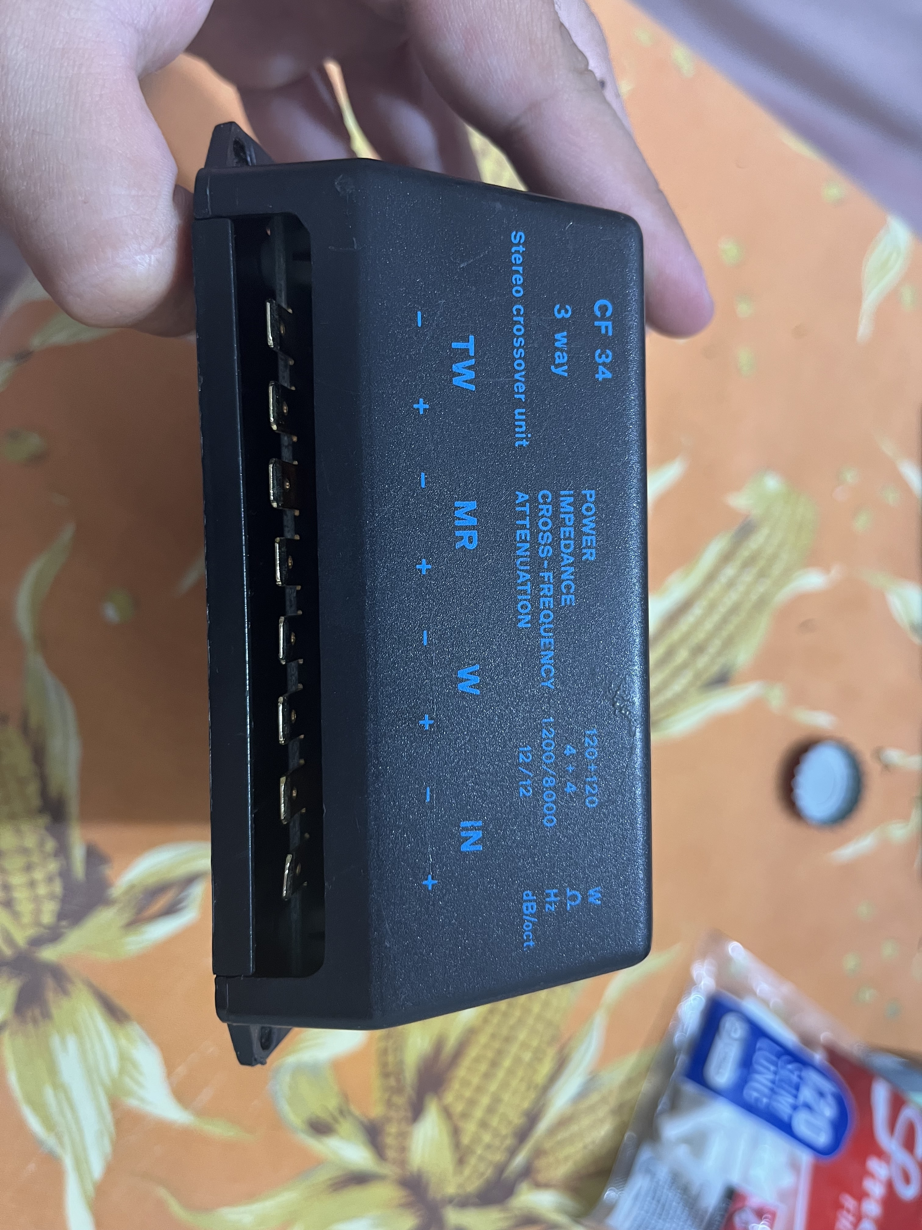

Nel crossover c'è scritto 1200-8000Hz
Quindi è un crossover che avevano progettato probabilmente con il medio a cupola CM 430 o CM 500 oppure ancora CM 510...
Bisogna vedere quale dei 2, se metti AP diversi per la quale è stato progettato il crossover, la resa sarà diversa, con conseguenze deleterie all'incrocio...
Ma poi sicuri che era stato progettato per il CW 202 e CT 142 CP, come wf e tw ???

I TW si chiamano CT 142
"cp" sta per "coppia", non sta nel nome

Ma il crossover taglia a 1200 e 8000HzGiuseppebart48 ha scritto: ↑16 ago 2023, 15:29 il progetto è quello di mettere un medio ciare modello azzeccato e tagliarlo sui 3.5khz circa il woofer tagliarlo a 80hz e il tweeter tagliarlo circa sui 7khz in modo da avere un’ottima resa il tutto sarà montato in una grande punto del 2008 e la sorgente abbiamo messo il pioneer
Non capisco, come tagli a 3.5khz e 7khz ??
P.S.
Comunque il modello azzeccato sarebbe un medio a cupola, che sale abbastanza fino al tw...
Oppure tentare con un Ciare CM087, od un fullrange

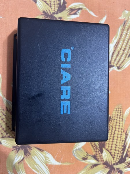

secondo me in base alle dimensioni quel crossover non può avere una buona componentistica e va cestinato poi più che un pannello ci vuole un sub

posta una foto dell'interno di quel crossover e ne riparliamo ad ogni modo il pannello nasceva perché non c'erano le predisposizioni o erano pessime ma negli anni 90 già si usavano i sub

Un sistema con medio a cupola tagliato a 1200 Hz similarmente alle AR d’epoca, va bene se è montato in una cassa domestica orientata verso il punto di ascolto.
Peraltro, i Ciare sono sempre stati altoparlanti onesti con alti e bassi. E sono stati usati, più o meno costruiti su specifiche, da vari costruttori di casse acustiche. Ed esistono tutt’ora, anche se dubito che li facciano ancora ad Ancona.
Ma non sono mai stati i migliori del mondo. Anche in ambito car, quando la ESB li utilizzava (con alcune personalizzazioni) per la serie 7000 e successivamente 5000. Serie che era direttamente derivata “otticamente” e “molto idealmente” dalla serie 700 e CDX domestiche, che avevano comunque poco senso installati come si faceva allora. Ed avrebbero ancora meno senso adesso, nonostante fossero espressamente dedicati al “sound quality”, date le loro caratteristiche, che non hanno senso in un impianto Hi-Fi car.
Chi mette più un medio a cupola da 43mm in un montante, che richiede ai woofers di fare frequenze che fuori asse creano asimmetrie, per via della dispersione? Quando ADESSO esistono tweeters del diametro di 6 cm che si possono incrociare a 1800/2000 Hz? E chi lo mette in una portiera, quando lo scopo di un tre vie in auto è alzare la scena sonora?
