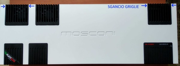

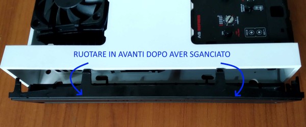

PASSO 1: Sganciare e rimuovere le griglie

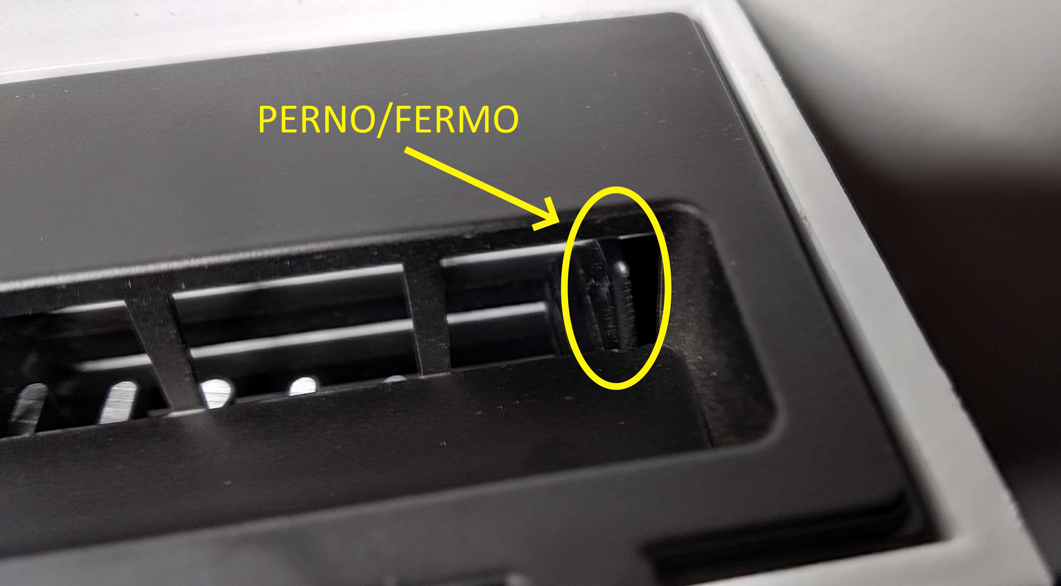

PASSO 3: Rimuovere (vedi movimenti in foto) i due perni di fissaggio che si trovano in corrispondenza delle rispettive viti (indicate dalle frecce blu nella foto precedente)
Questo è un passaggio importante, essenziale per evitare di fare danni in quanto i perni laterali oltre a impedire lo slittamento laterale e longitudinale del pcb tengono agganciati i coperchi laterali (dettaglio nella foto seguente)
