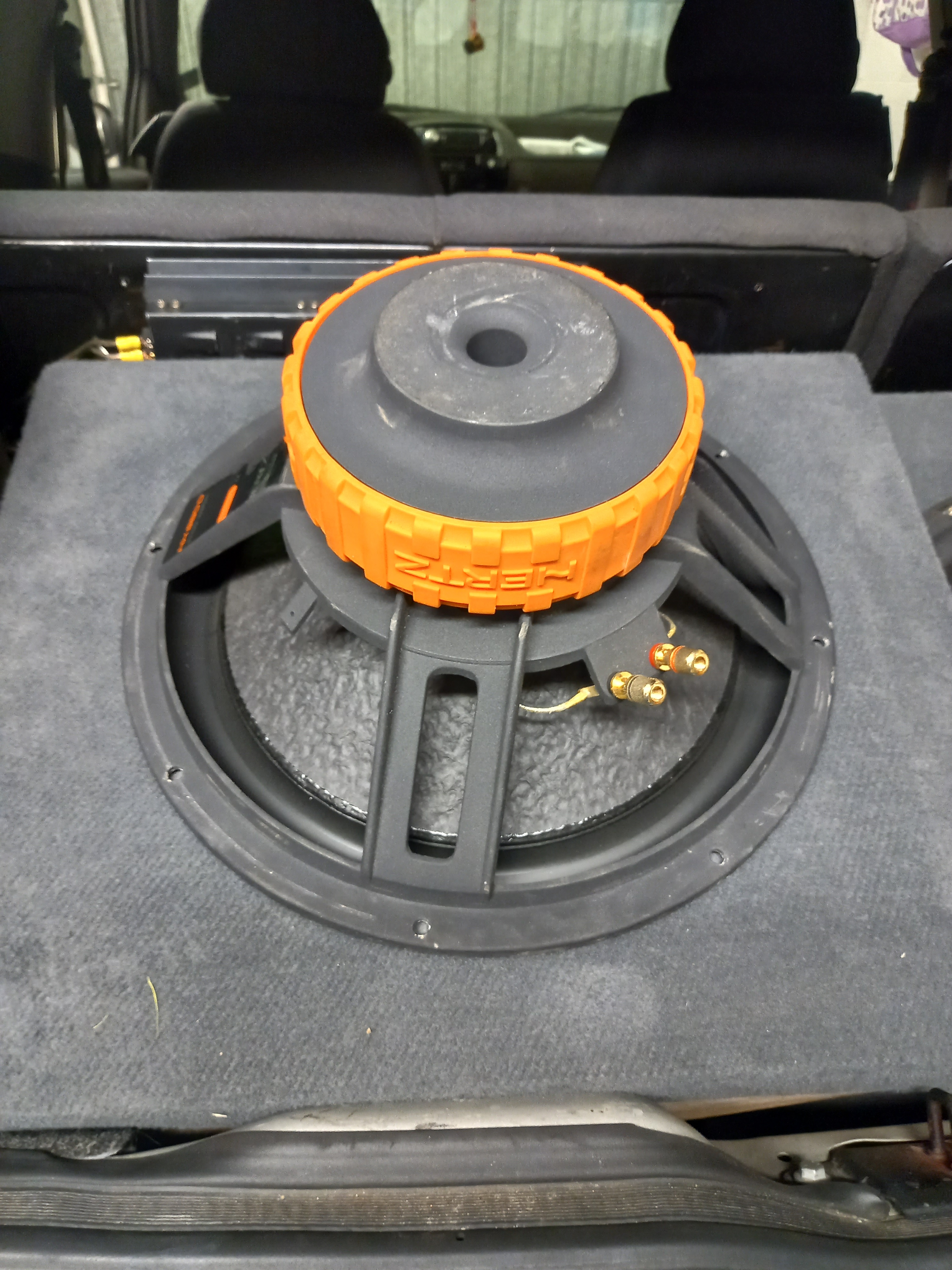

Buongiorno a tutti...volevo chiedere a voi che sicuramente siete più esperti di me ..ho da poco acquistato 2 subwoofer hertz hx380d modello un po'datato ma praticamente nuovi. Volevo costruire un box unico. Come genere musicale ascolto un po' di tutto. Quindi vorrei un basso sia abbastanza profondo ma anche abbastanza preciso e rapido...

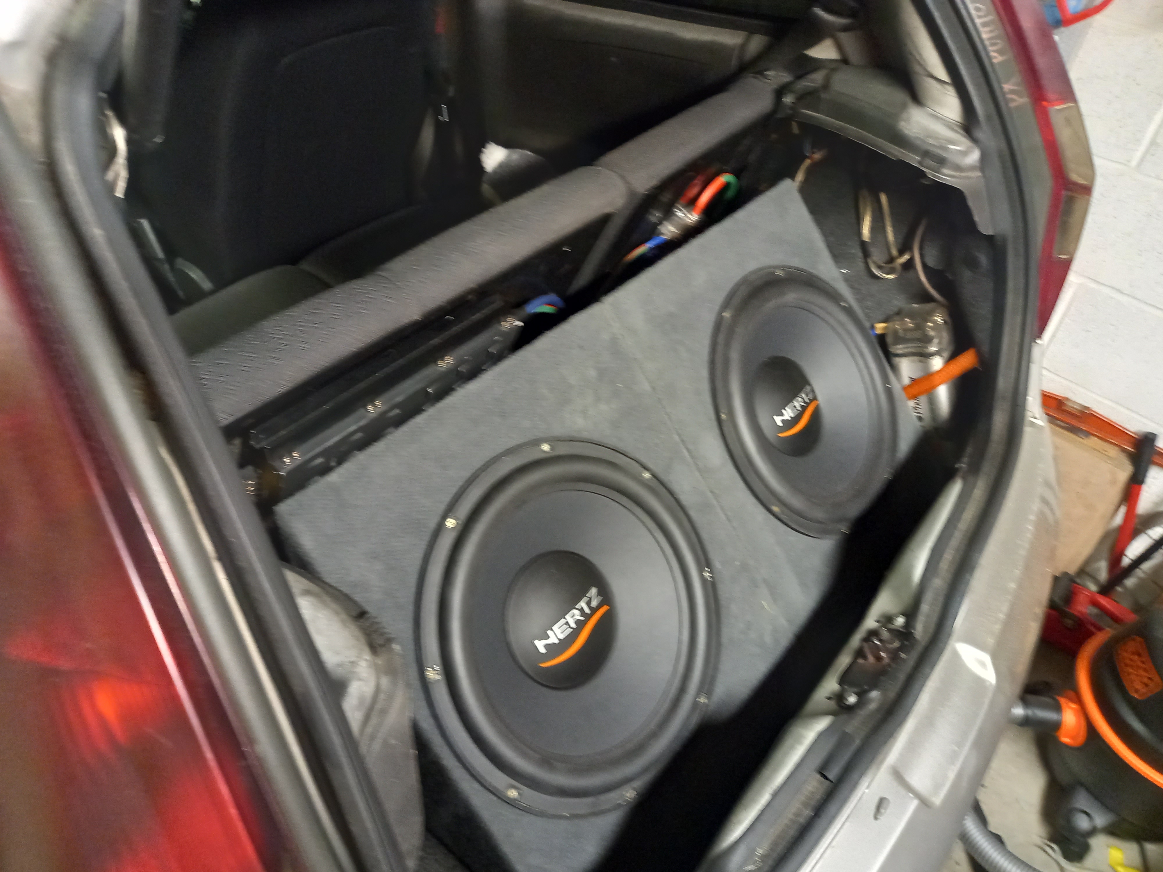

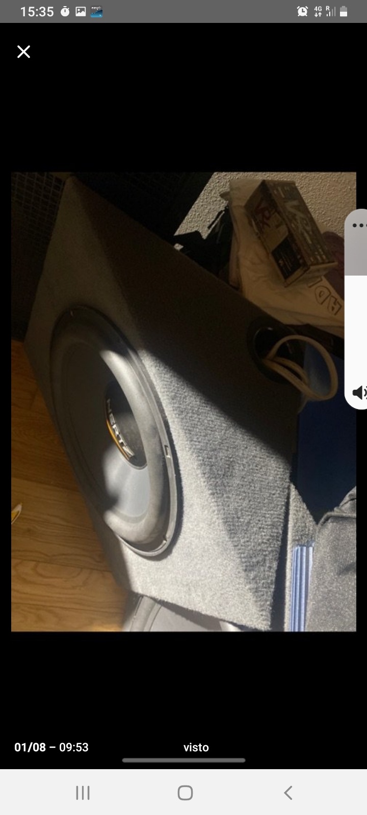

Dimenticavo adesso suonano in 2 box separati che mi hanno dato insieme ai sub ma secondo me decisamente piccoli...allego foto...grazie in anticipo

Bisogna simulare la cassa Comunque non mi sembra piccola quanti litri sono così a occhio sembrano 50 x 50 x 100 cm cioè circa 125 litri.

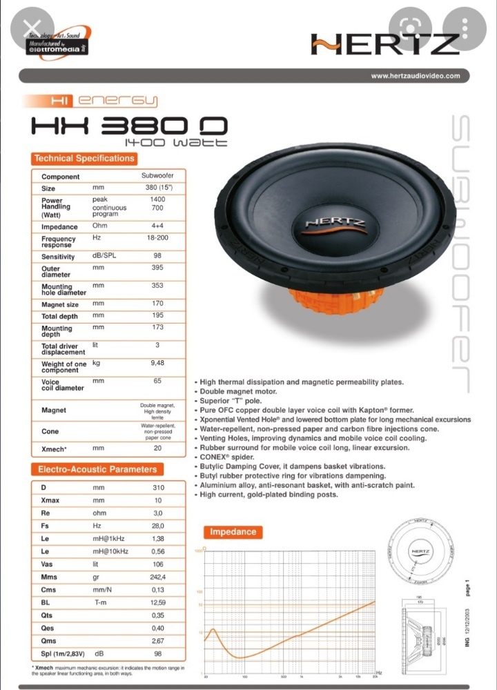

Ciao Armando...i box sembrano grandi ma in realtà sono due triangoli ....adesso sono in Spagna per lavoro appena rientro in albergo guardo se nel portatile ho qualche foto con le misure ...in realtà adesso suonano abbastanza secchi e rapidi (pur essendo dei 38)il fatto è che non scendono abbastanza....sembrano strozzati....per questo volevo qualche consiglio ....intanto grazie ci aggiorniamo tra un po'....ps i dati che ho dichiarato sono quelli trovati su internet di questo modello hertz....

Questo è quello che ho trovato io ..magari mi sbaglio

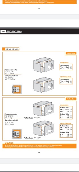

Re: Box doppio hertz hx380d
Ci vogliono 40 litri almeno in chiusa.
E sinceramente scende poco.
Io ho un 30 appena preso che negli stessi litri ha 41 hz F3.
Effettivamente è un Subwoofer da giovani nel senso che è frizzante ma non scende molto adatto ai generi moderni con basso secco e potente vista anche la sensibilità del altoparlante la discesa non è una sua priorità.per farlo scendere un pochino dovresti adottare il reflex da 60 litri ma sotto i 32 hz poi mura e non senti niente.
Ripeto è un sub da 20enne poi pure la linea Energy dovrebbe farti immaginare una cosa del genere.
Comunque prova a mettere materiale smorzante che aumenta virtualmente il volume poi vedi se ti piace 😉.
Purtroppo contro la fisica non si va.
E comunque i parametri postati sono errati quelli che ti ho riportato io sono del catalogo Hertz Energy.

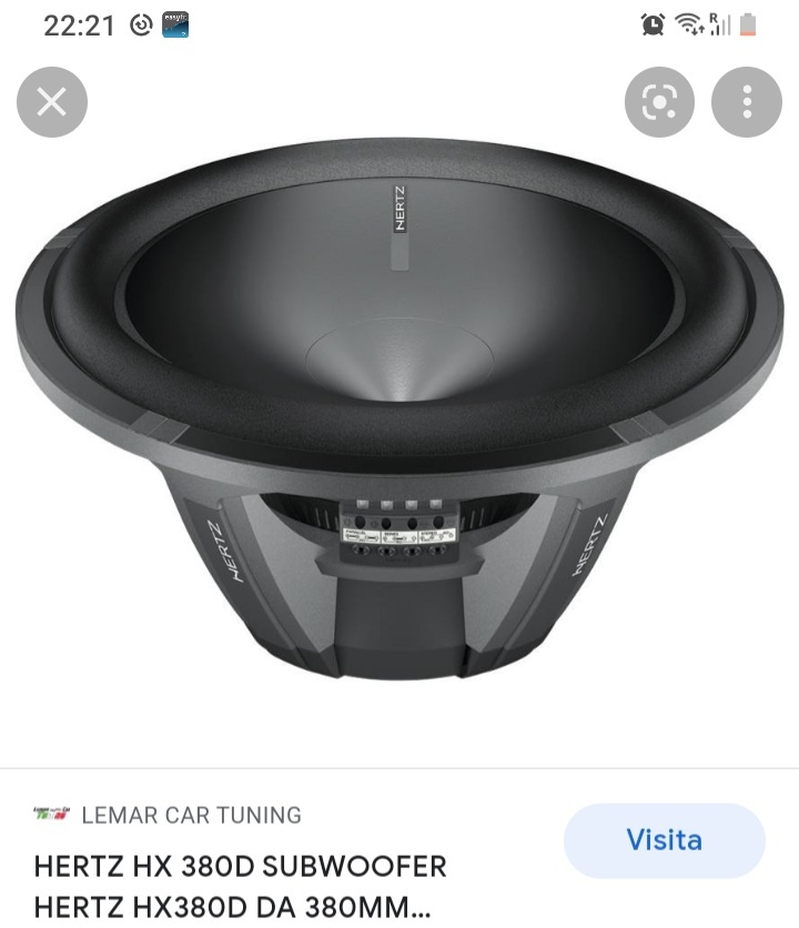

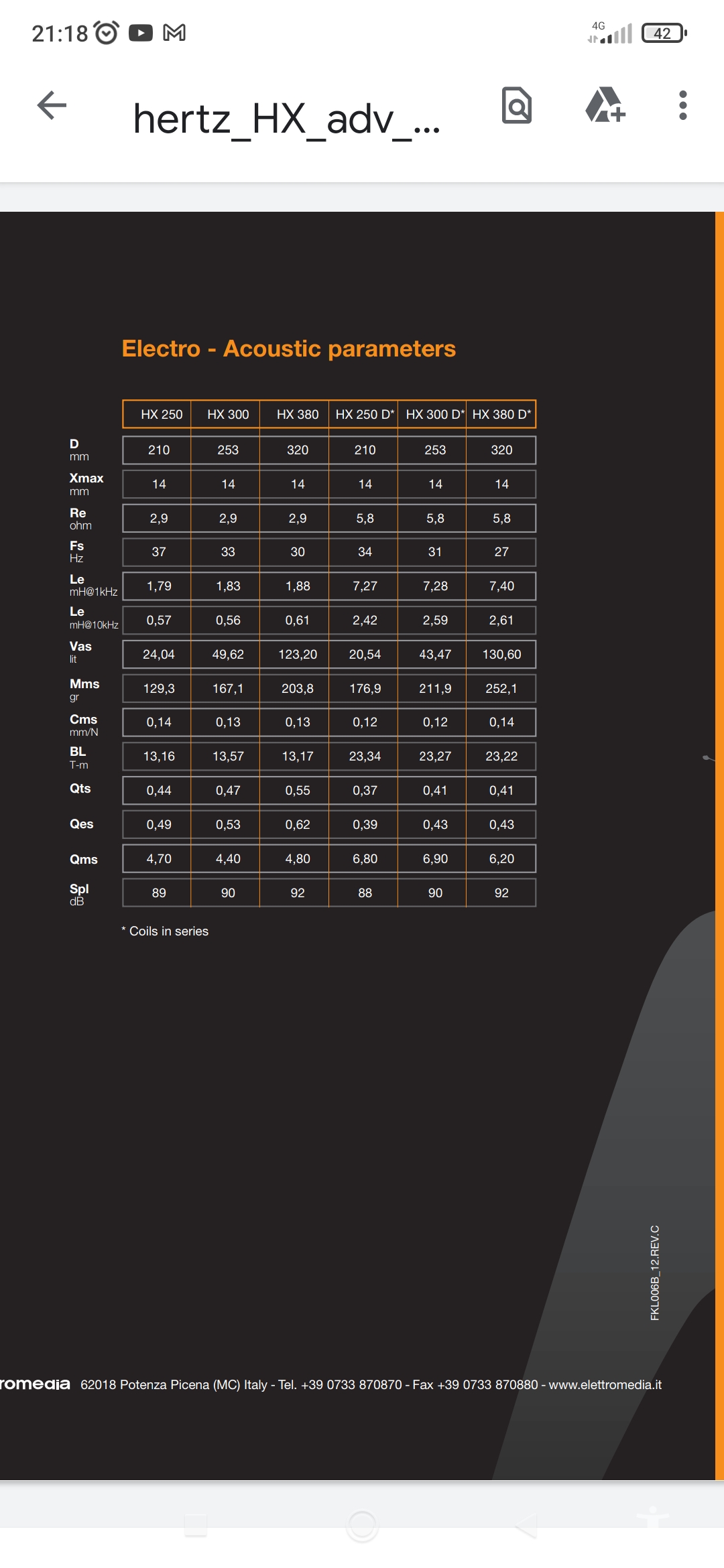

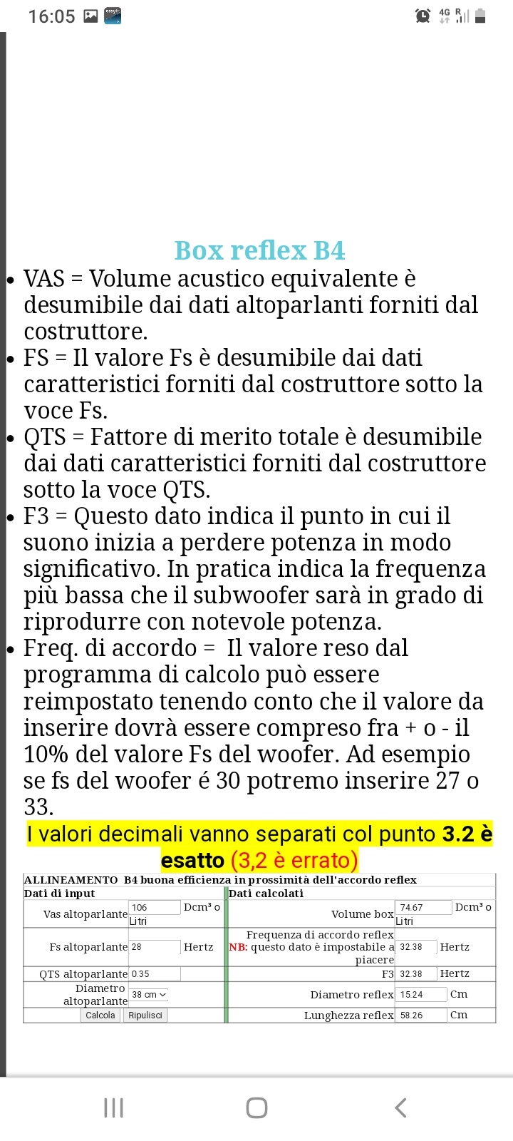

Grazie ...domani mi faccio mandare le misure del box ......guardando le foto che hai allegato non vorrei sbagliare ma sono del modello dopo i miei......ho fatto qualche calcolo con i miei dati e per un subwoofer ho trovato 3 soluzioni...

Allego foto
Questo programma è una cag.... Pazzesca va bene per approssimazione ma ci vuole roba più seria per dimensionare un box specie se reflex.
Bisogna tenere presente l'escursioni massima che dipende anche dalla potenza che gli applichi per vedere anche la velocità del aria dentro il condotto.
Tutte cose queste che un programmino fatto con foglio di calcolo tipo excel non puoi prevedere a sto punto meglio quello che ti dà la casa madre.

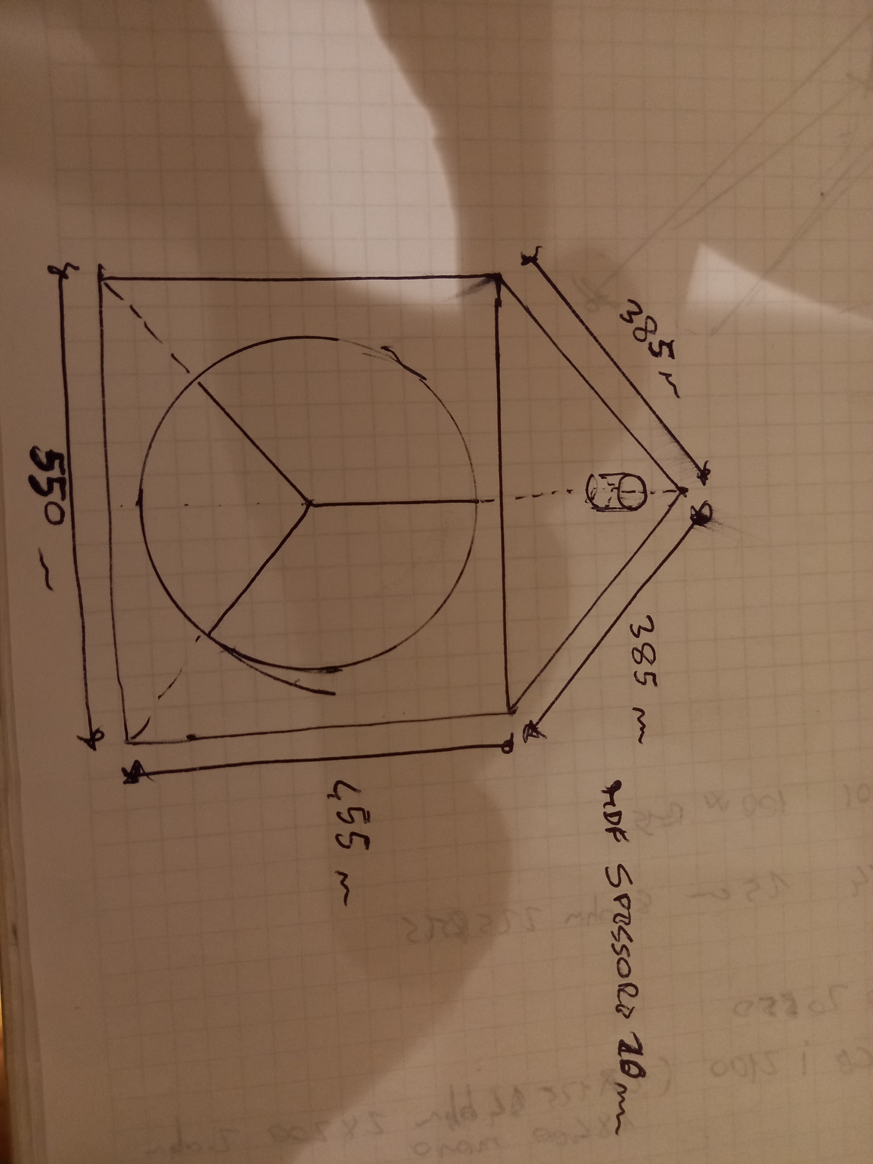

Ho trovato le misure dei box che ho adesso mdf spessore 20mm

I parametri che hai trovato tu dovrebbero esser del modello che allego in foto....e per quel modello ho trovato una valanga di progetti fatti....invece per i miei nulla.... -.- .... buona serata ci aggiorniamo in questi giorni
25 litri CAD.
Effettivamente un po' pochi
