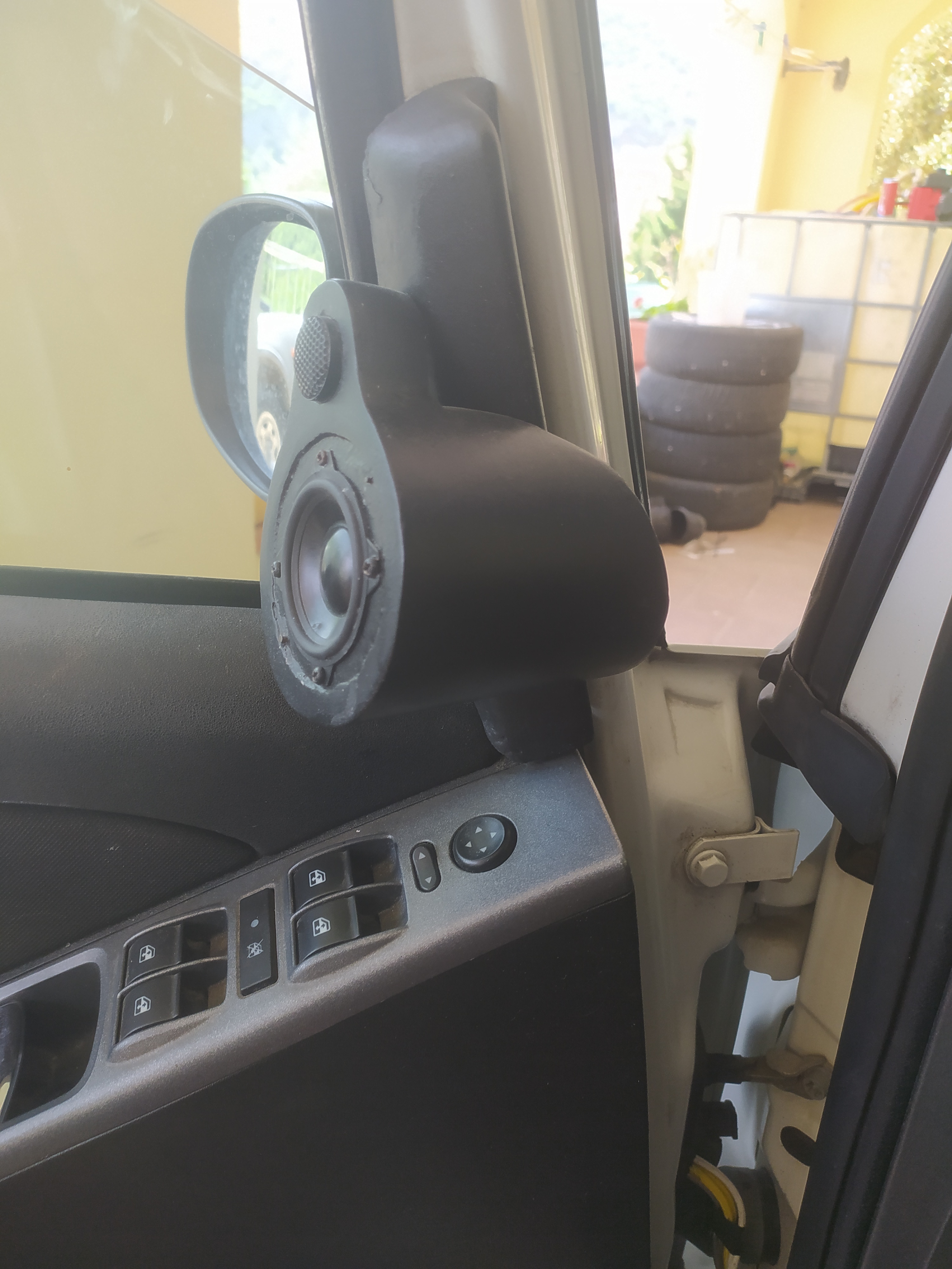

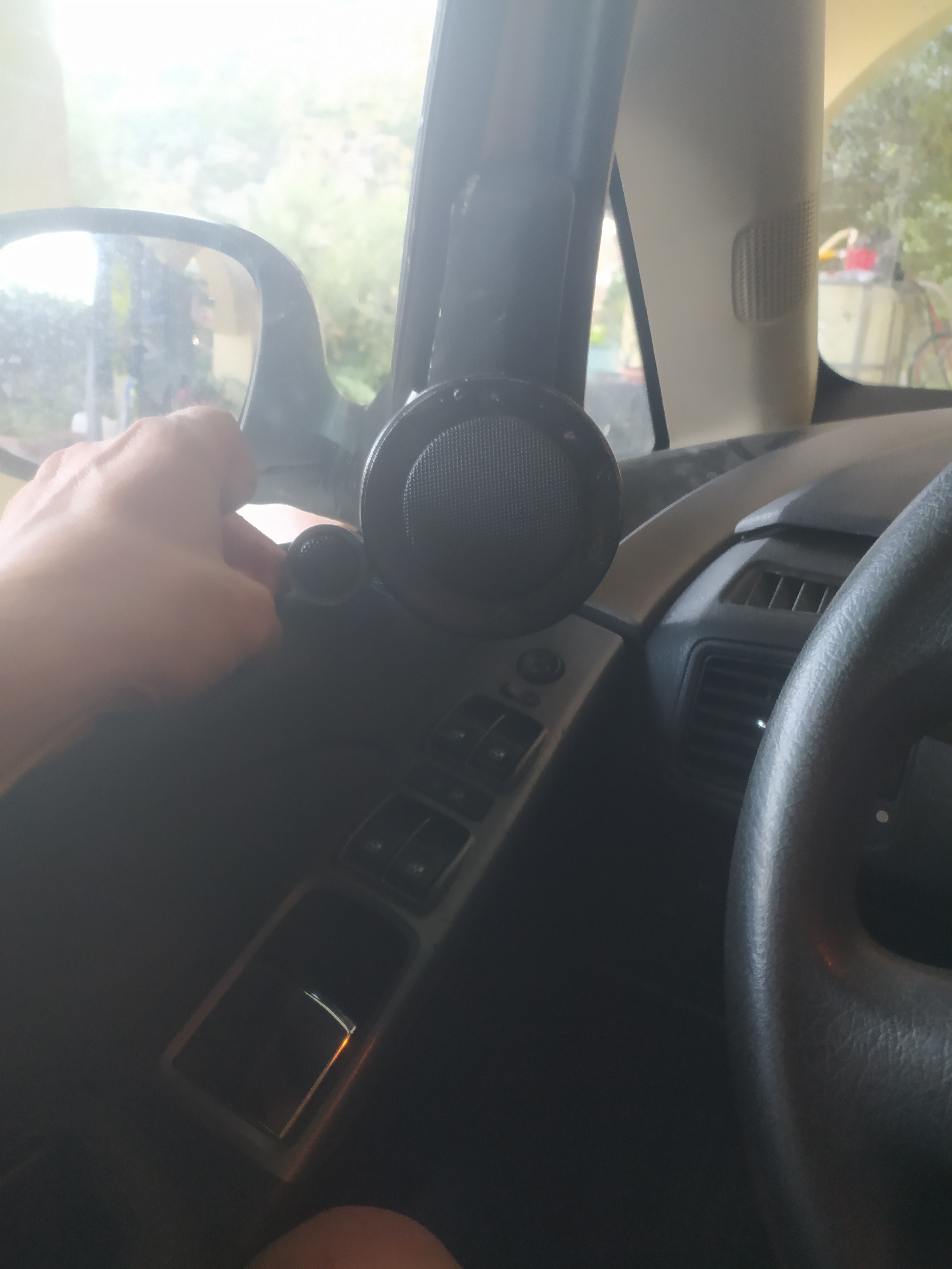

Ecco a voi qualche foto che sono riuscito a recuperare

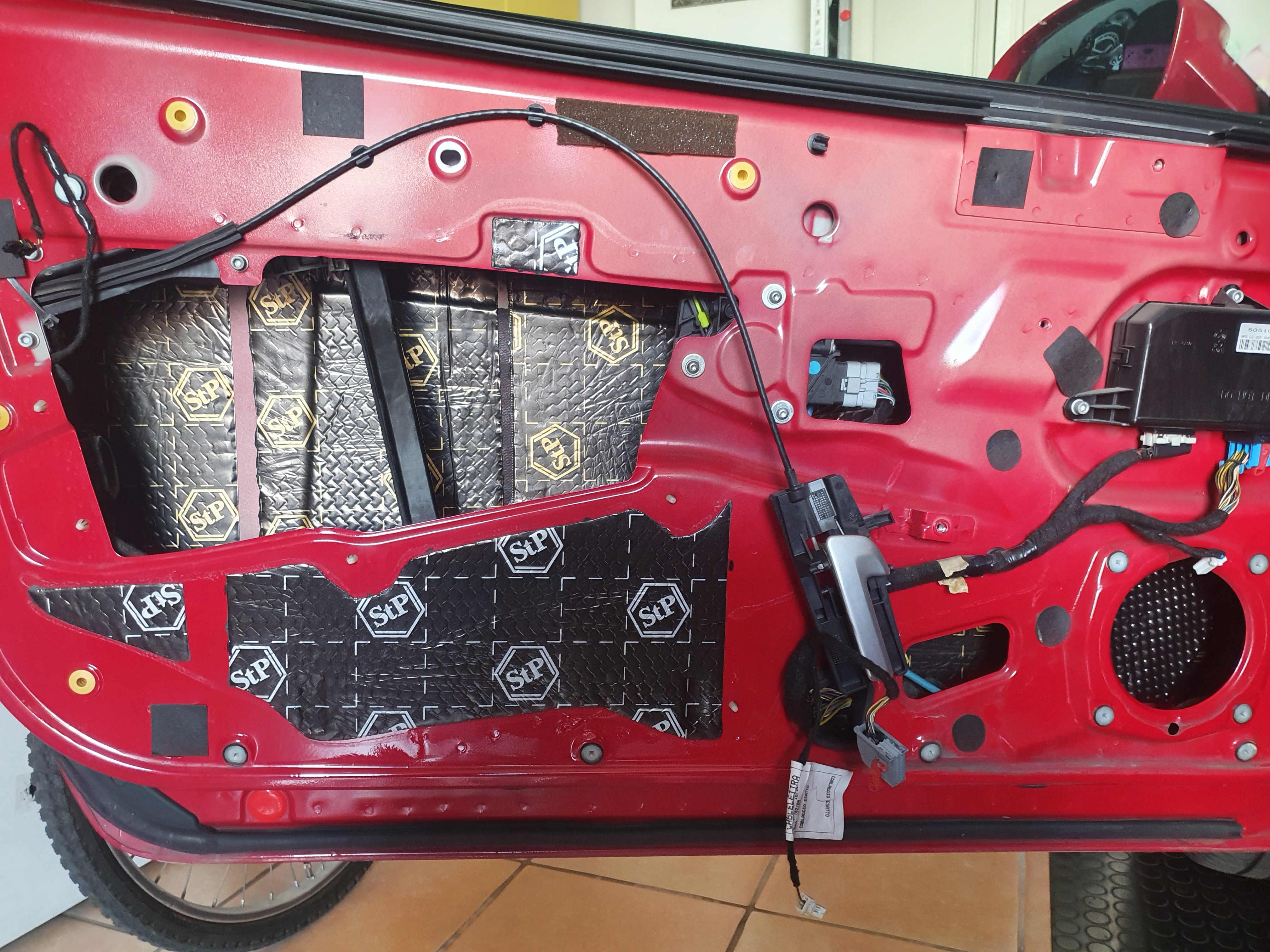

Qua non ho la foto dell'insonorizzazione completata ma solo dell'inizio, mi dispisace
Non ho coperto le finestre perchè ho pensato che in futuro se dovesse mai capitare di doverci mettere le mani, bisognerebbe riaprirle e sarebbe un peccato nonchè uno spreco

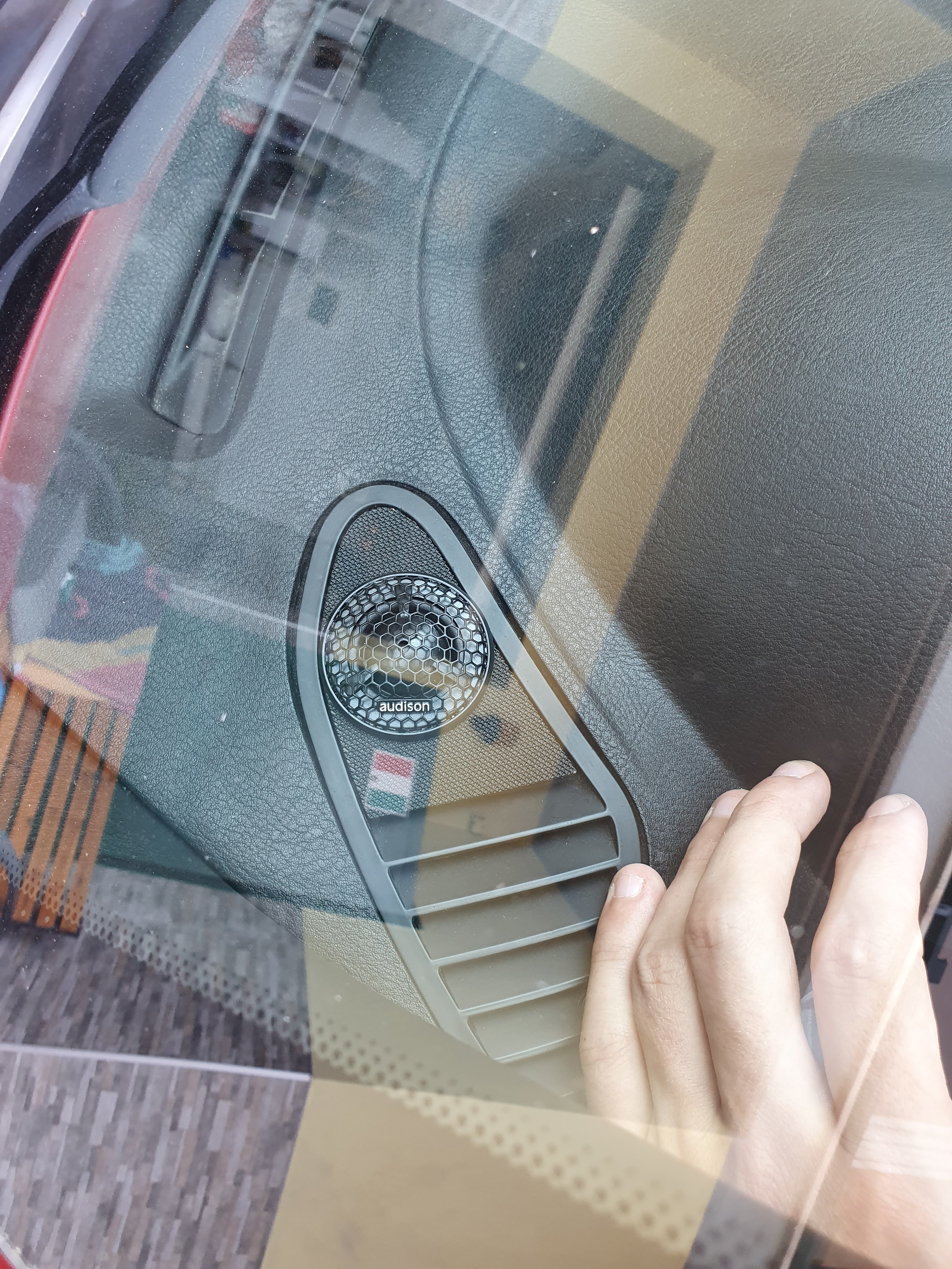

Questa è la foto del tweeter messo al posto di quello originale
Questa è la foto del mio apli, ora i collegamenti sono stati passati sotto moquette e non a casaccio come qua e sono stati separati dal cavo di alimentazione

Se puoi foto di interni per vedere dove installatore i medi e foto portiera chiuse.😉
Allora il foro lo devi chiuderlo con un lamierino sagomato da 1 o 2 mm di alluminio.
Con del butile a destra e sinistra della lamierino e poi avvitarlo(così se devi intervenire per qualche guasto sviti le vite è hai fatto... Non butti via niente).
Certo non è semplice ma va fatto(se non riesci con alluminio valuta anche la vetroresina) in pratica devi creare una cassa chiusa .(Non mi prendere alla lettera e non chiudere i fori di drenaggio acqua in fondo allo sportello 🤣🤣🤣)
Poi secondo consiglio.
Sotto MDF del supporto altoparlante (mi sembra MDF ) hai messo del neoprene o del butile?
Se non lo hai fatto te lo consiglio.

Gia che vedo la foto potrei avvitare il foglio di alluminio alle viti già esistenti attorno alla finestra, sembra una cosa fattibile, prendo nota

Si è MDF, nella seconda foto in basso a destra puoi vdere che ho messo prima il STP Black Oro e sopra, proprio sotto il woofer ho messo il STP Crystal Pro

Per il medio direi che puoi anche metterli dentro la portiera(non è il massimo ) ma devi ricavare un piccolo volume per lui in modo da non interferire con le emissioni del woofer che si sarebbero fastidio.
Ha il medio in alto non di fianco al woofer sentiresti la voce che arriva dai piedi (non è una cosa naturale)
Oppure cosa migliore...
O devi fare i montanti ma ripeto con le foto degli interni.
Una cosa del genere.restano solo due forellini.
Per quanto riguarda crossover lo hai già.
Se invece cambi componenti a quel punto devi passare al DSP oppure farti costruire un crossover fatto su specifica che costa come un DSP.

Per prima cosa vedrò di togliere i medi da dietro che da quello che avete detto è l'errore più grosso
Non voglio modificare la portiera, ne tantomeno metterli in quell'altra soluzione che mi avete proposto, non mi garba esteticamente
Avevo pensato ai montanti ma sono da 100mm quindi troppo ingombranti
Il kit a due vie Audison che porta i miei stessi altoparlanti ha solo un crossover per i tweeter (APK 165), quindi il woofer prenderà tutte le frequenze immagino
voi che ne pensate faccio così ?
Ho pensato ad una cosa e ve la butto quà, ma se prendo dei medi da 50mm o 70mm quelli dovrebbero andaci con qualche modifica ben fatta nei montanti, si potrebbe fare? Suonerebbero bene col FA?
