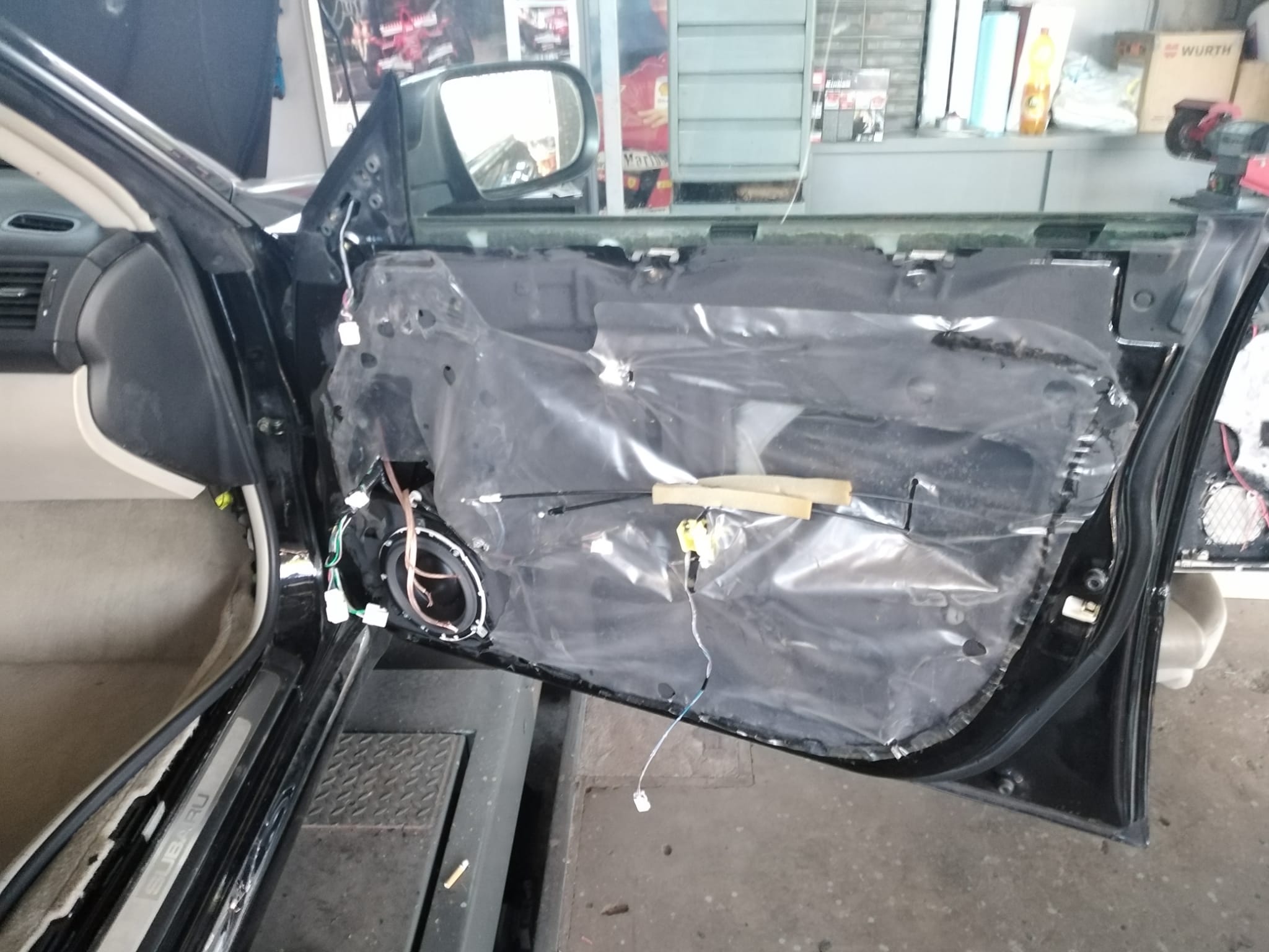

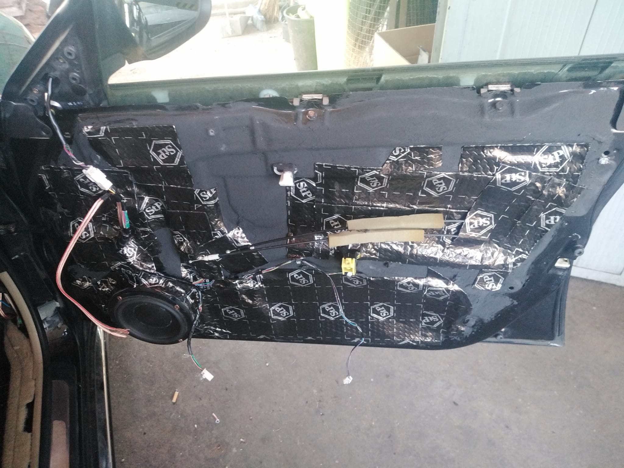

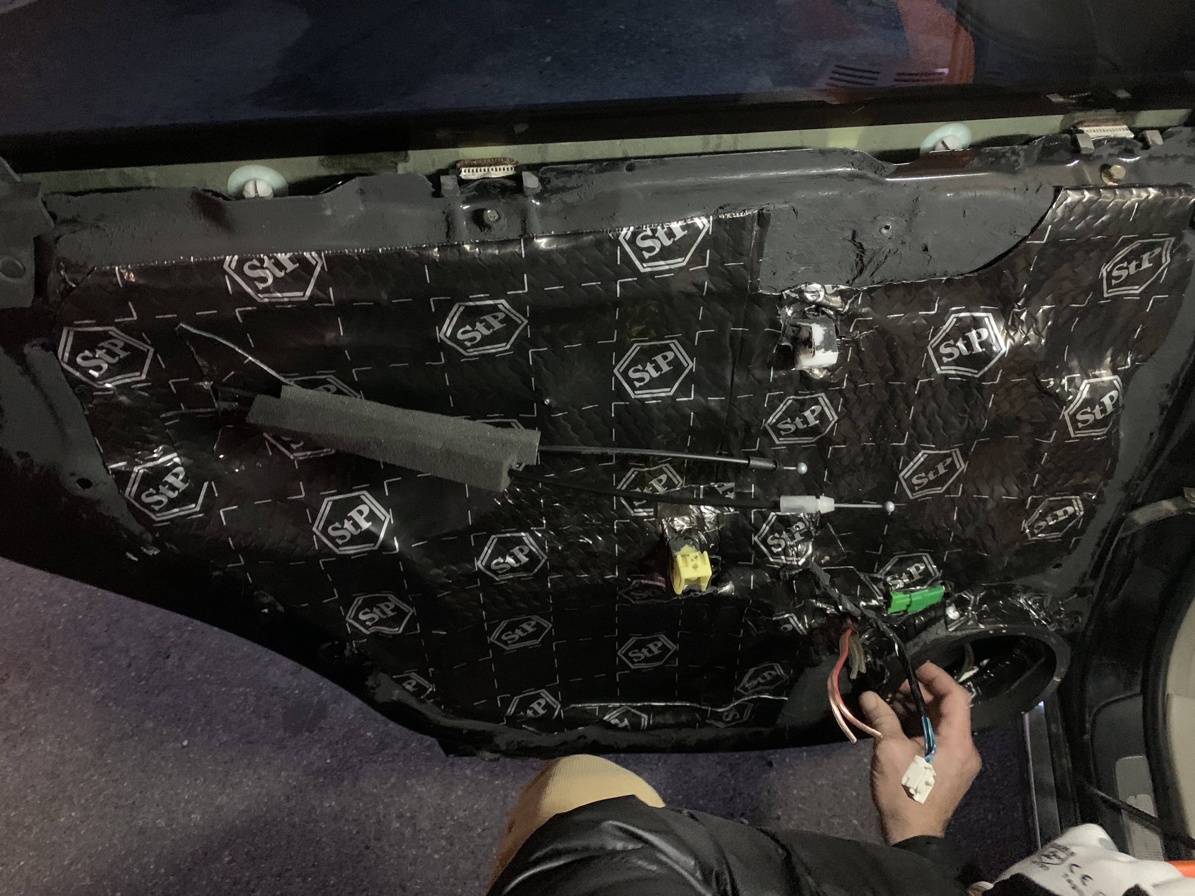

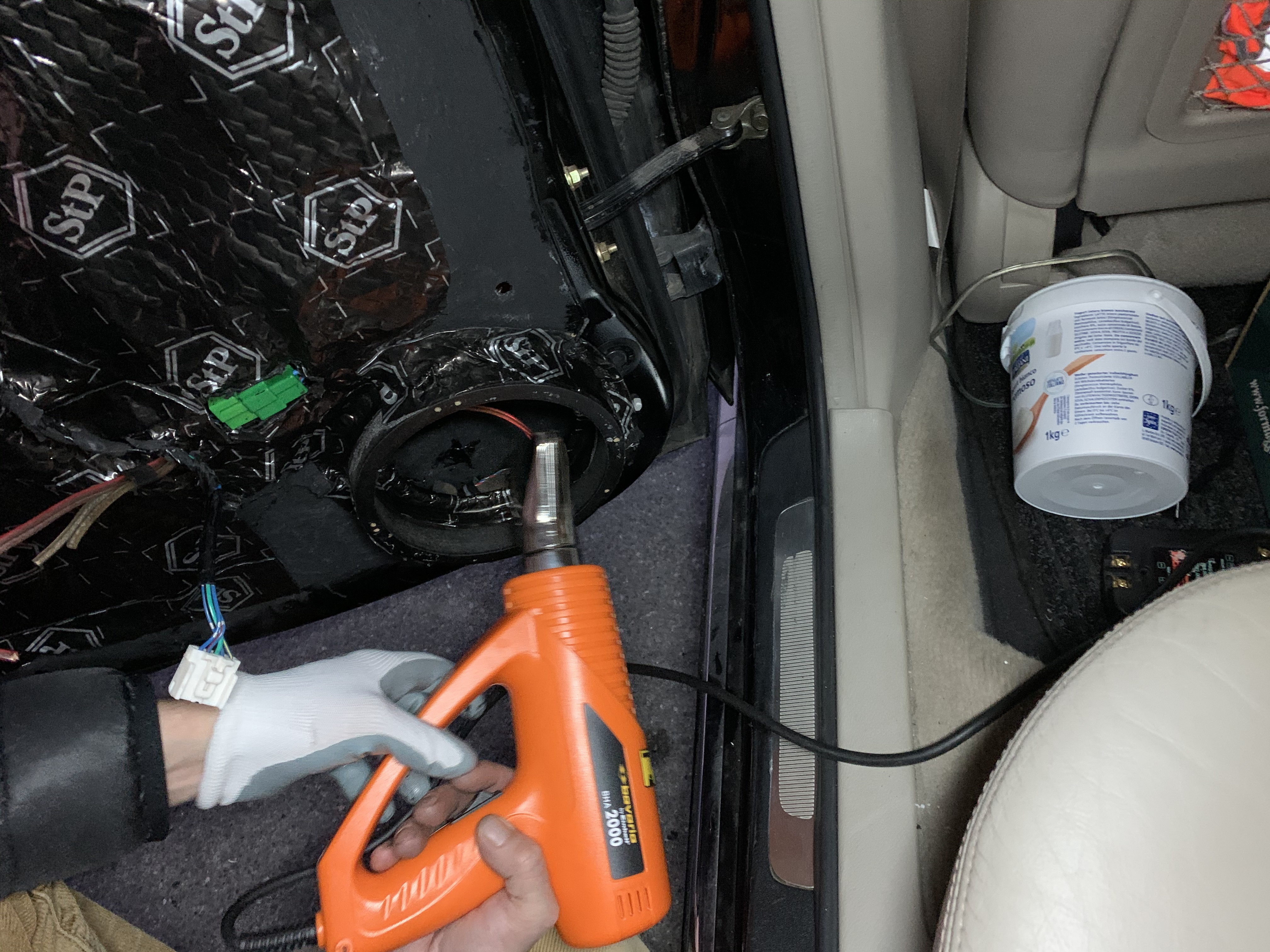

Qualche foto comincio a inserirla su gentile richiesta di Armando
Le porte originariamente erano un disastro, un vero gruviera e quindi sono state trattate con stp Silver e pasta Brax per sigillarle e renderle più robuste.
I supporto sono realizzati in mdf al posto di quelli degli altoparlanti originali che erano di plastica

Ma hai messo la brax sotto al butile?
Re: Subaru Legacy SW 2005
Purtroppo in alcuni punti si.
Ho dovuto farlo perché chi mi ha fatto l’insonorizzazione la prima volta non ha chiuso tutti i fori e gli altoparlanti erano in cortocircuito acustico.
Gli altoparlanti addirittura erano avvitati alla lamiera delle portiere senza supporto e suonavano nella cartella, per la serie errori ed orrori come dice @Etabeta
Ho pagato un “professionista” (con le virgolette) per avere un lavoro fatto in maniera pessima!
Quindi ci ho dovuto rimettere mano dalla a alla z!

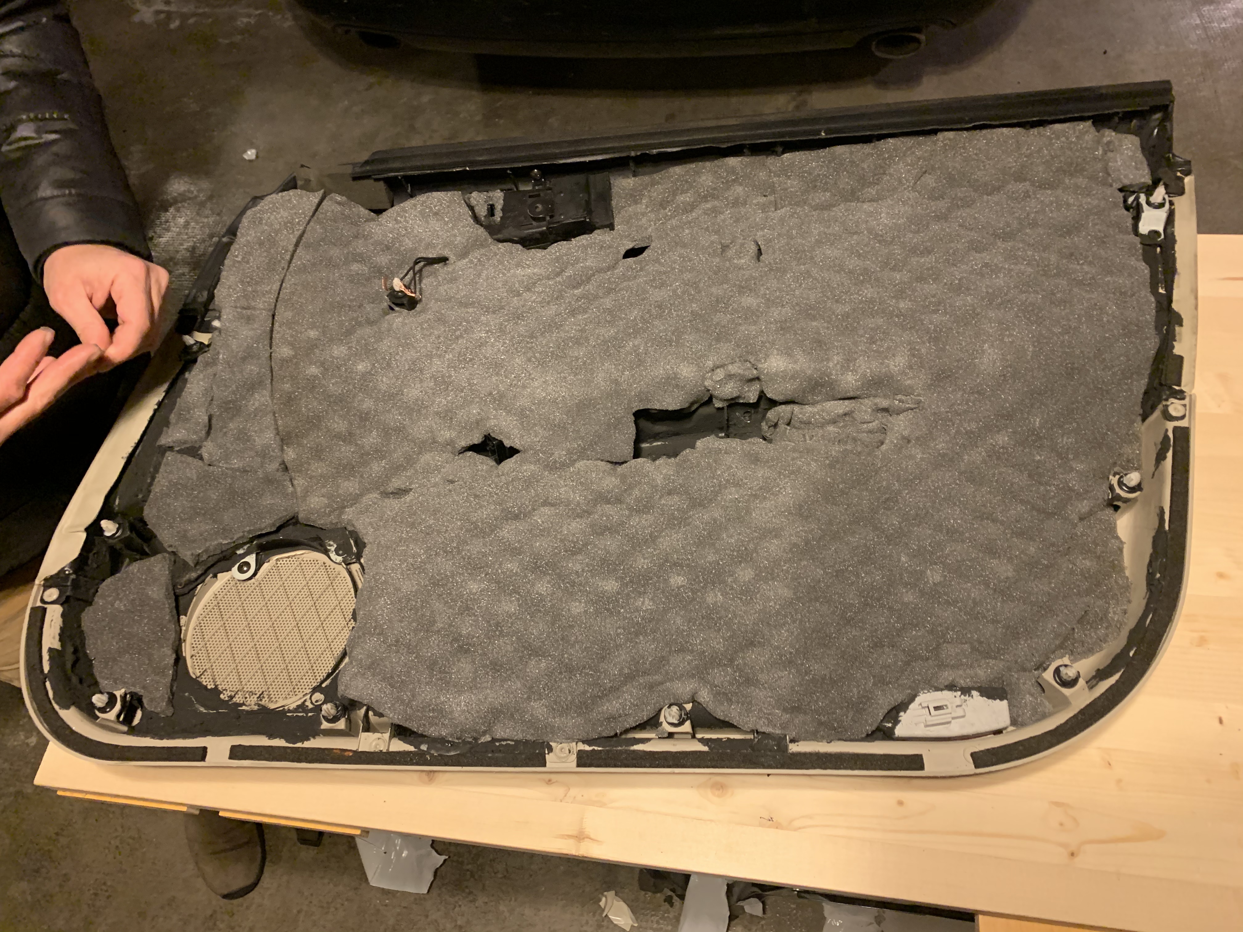

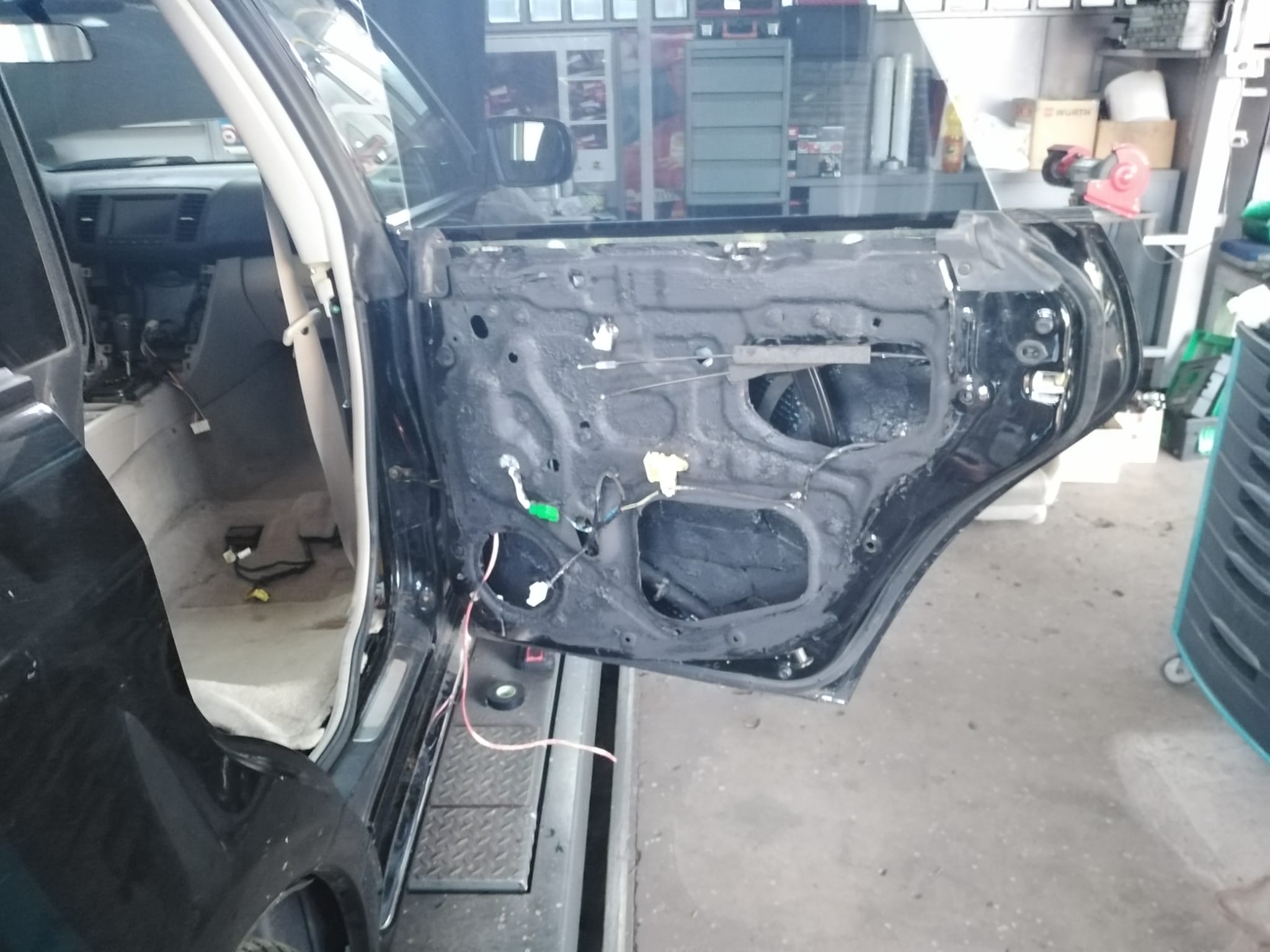

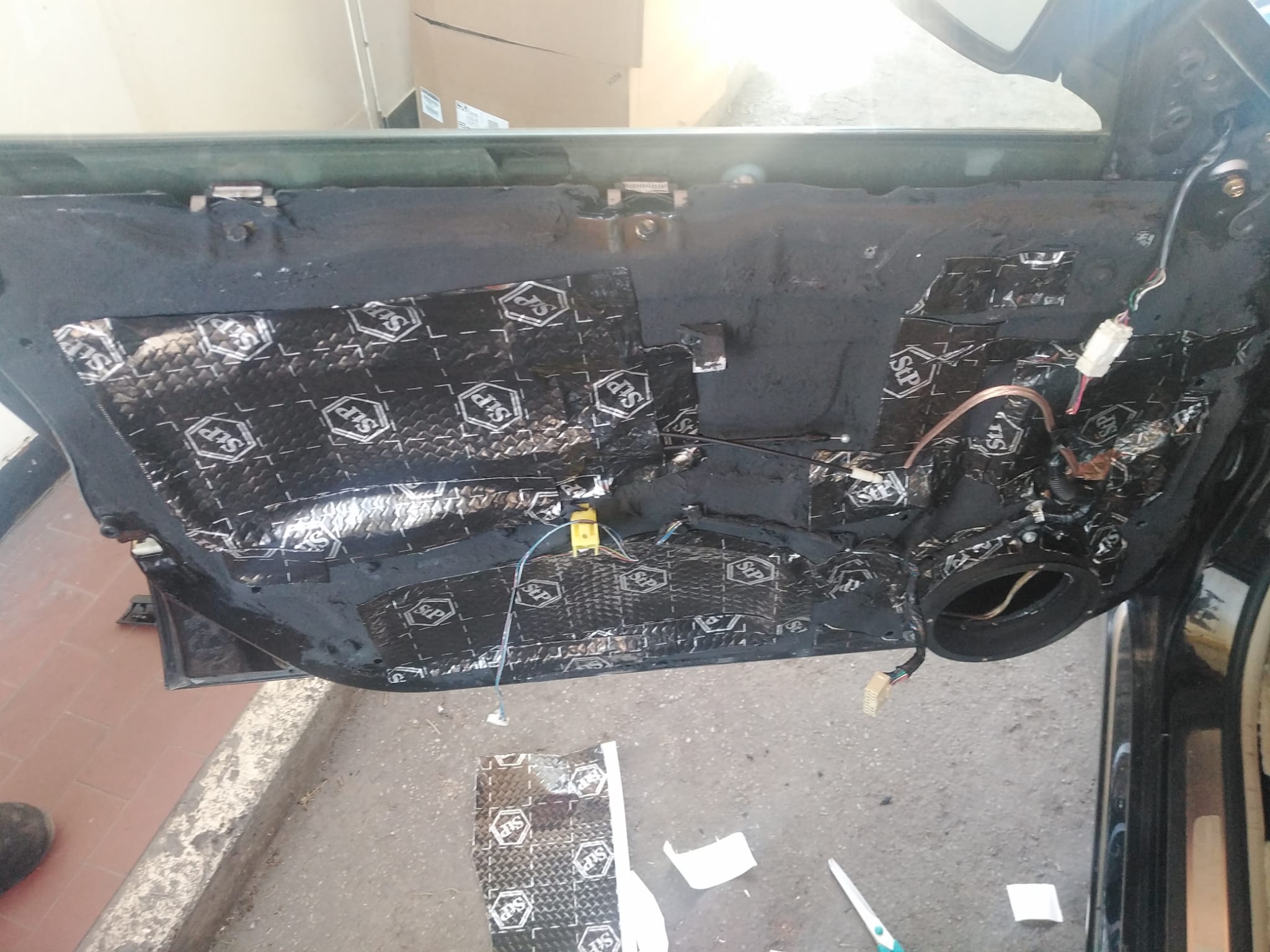

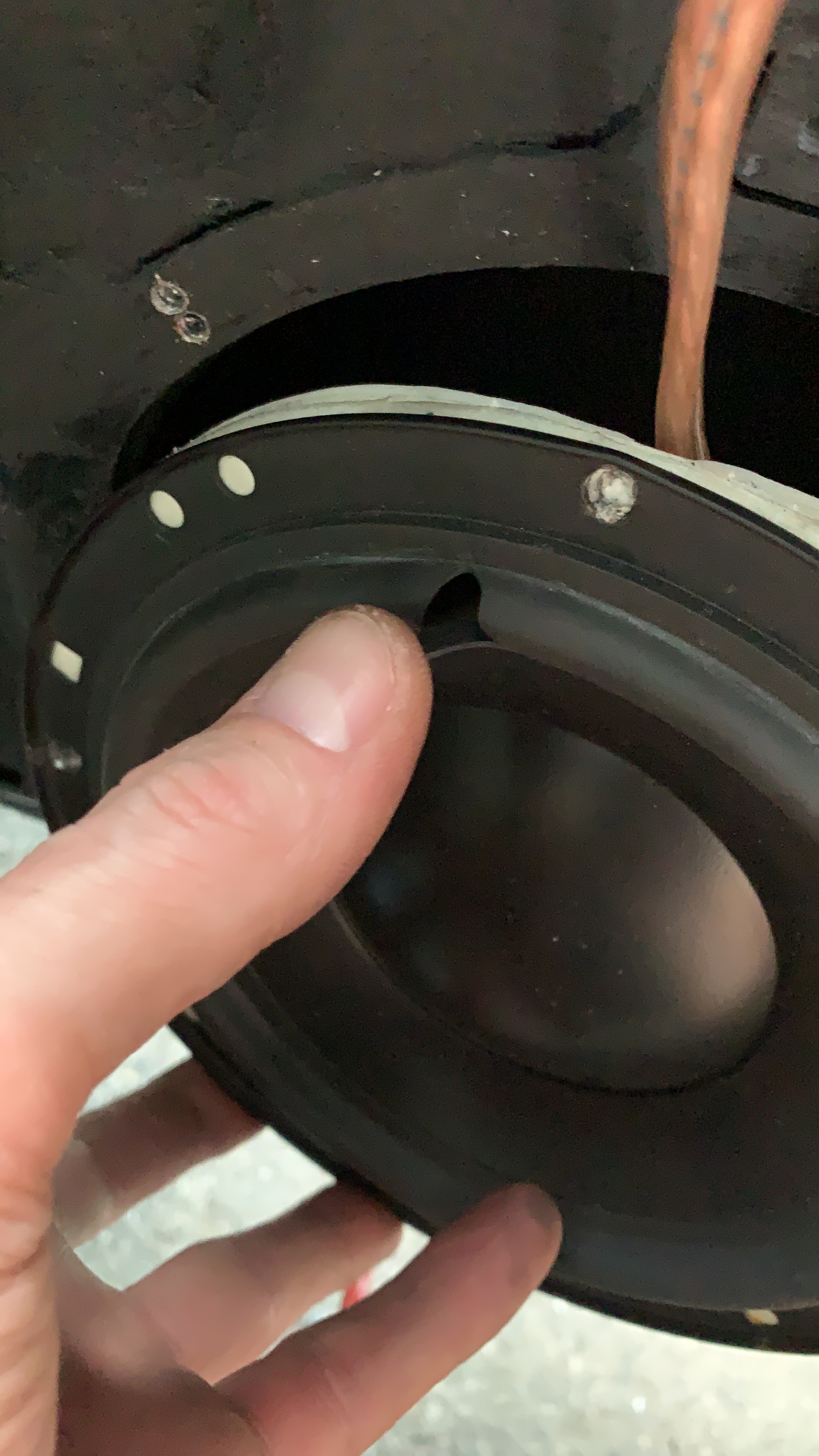

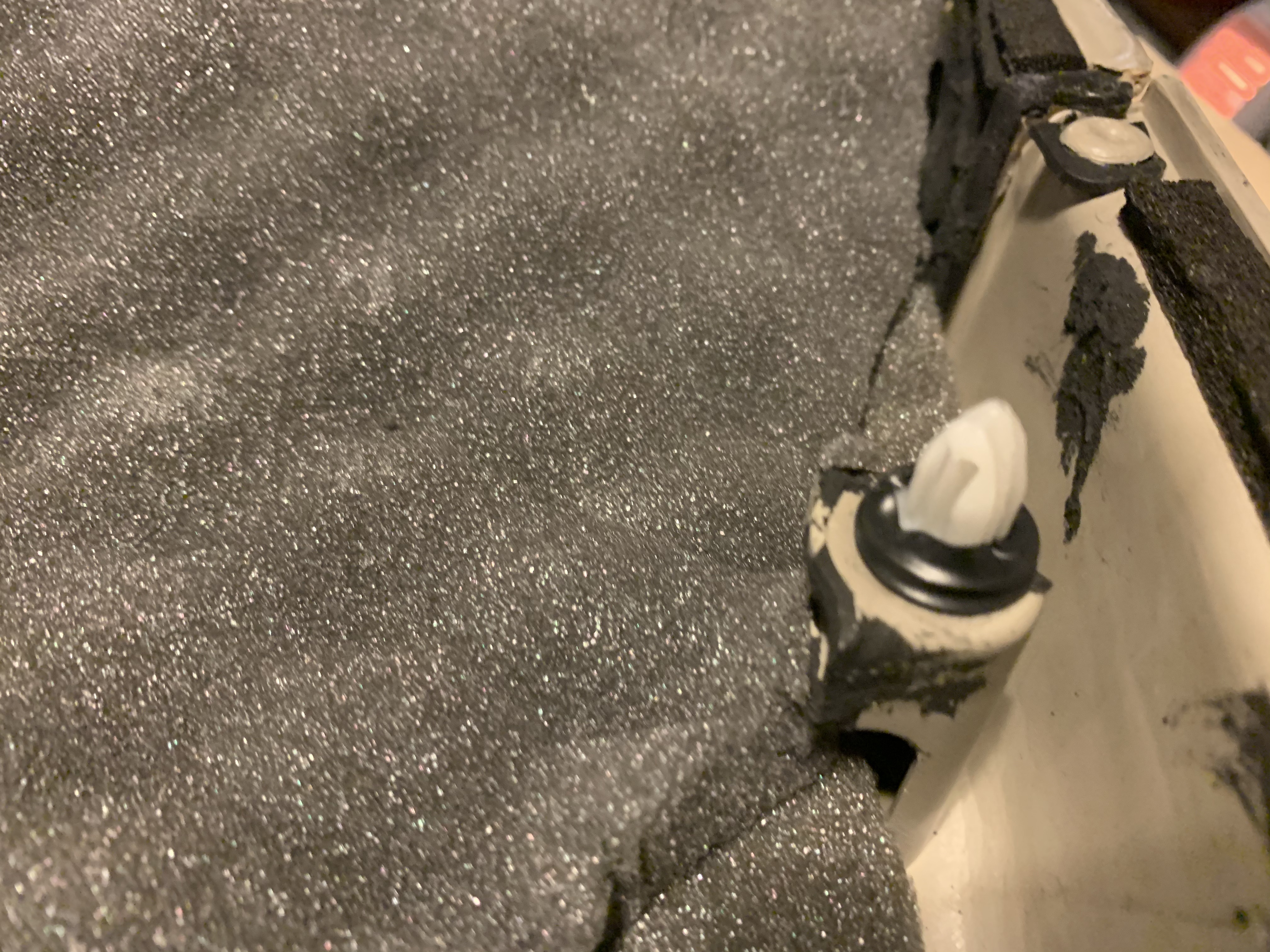

Quiche foto per capire il disastro che ho trovato smontato le portiere, i 59.17 che andavano davanti montati dietro , un woofer bucato e tralasciamo tutto il resto perché un lavoro del genere non sarei riuscito a farlo nemmeno alle 3 di mattina del 1 gennaio!!!

Mado....
Tranquilli che ci ho messo quasi un anno ma ho sostituito tutto (e quando dico tutto fidatevi!) del disastro “professionale”!

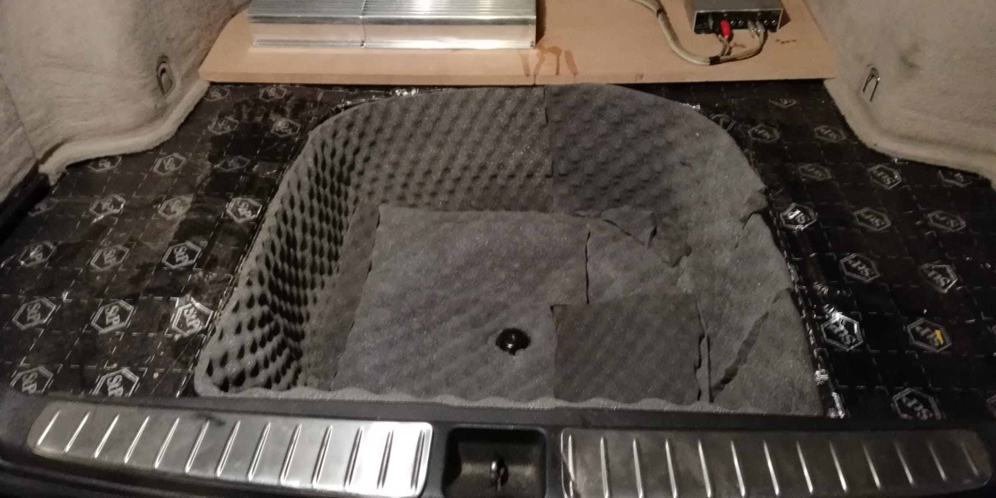

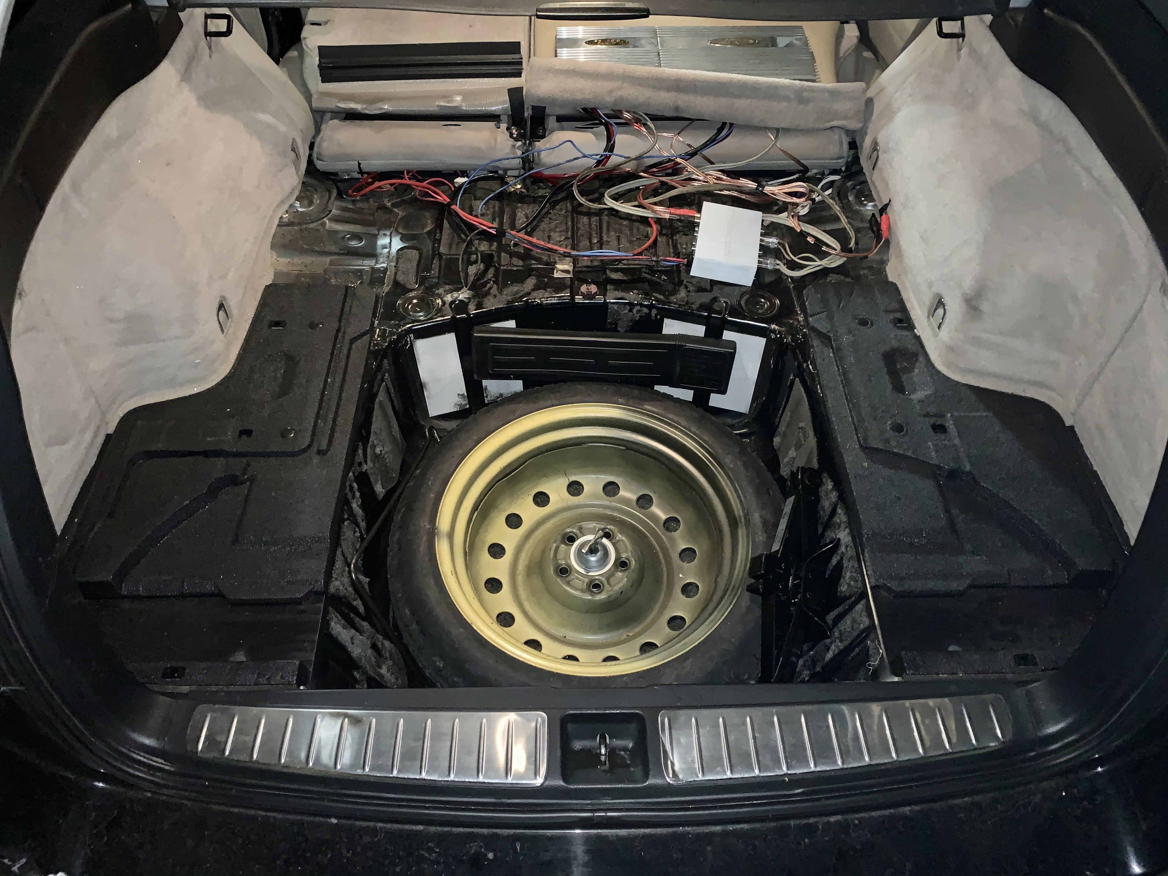

Qui il trattamento effettuato nel bagagliaio, anche sotto alla spugna tutto ricoperto con stp silver

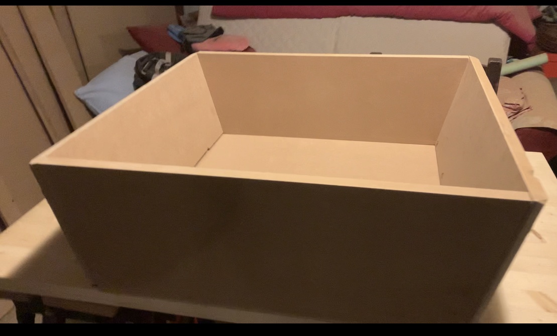

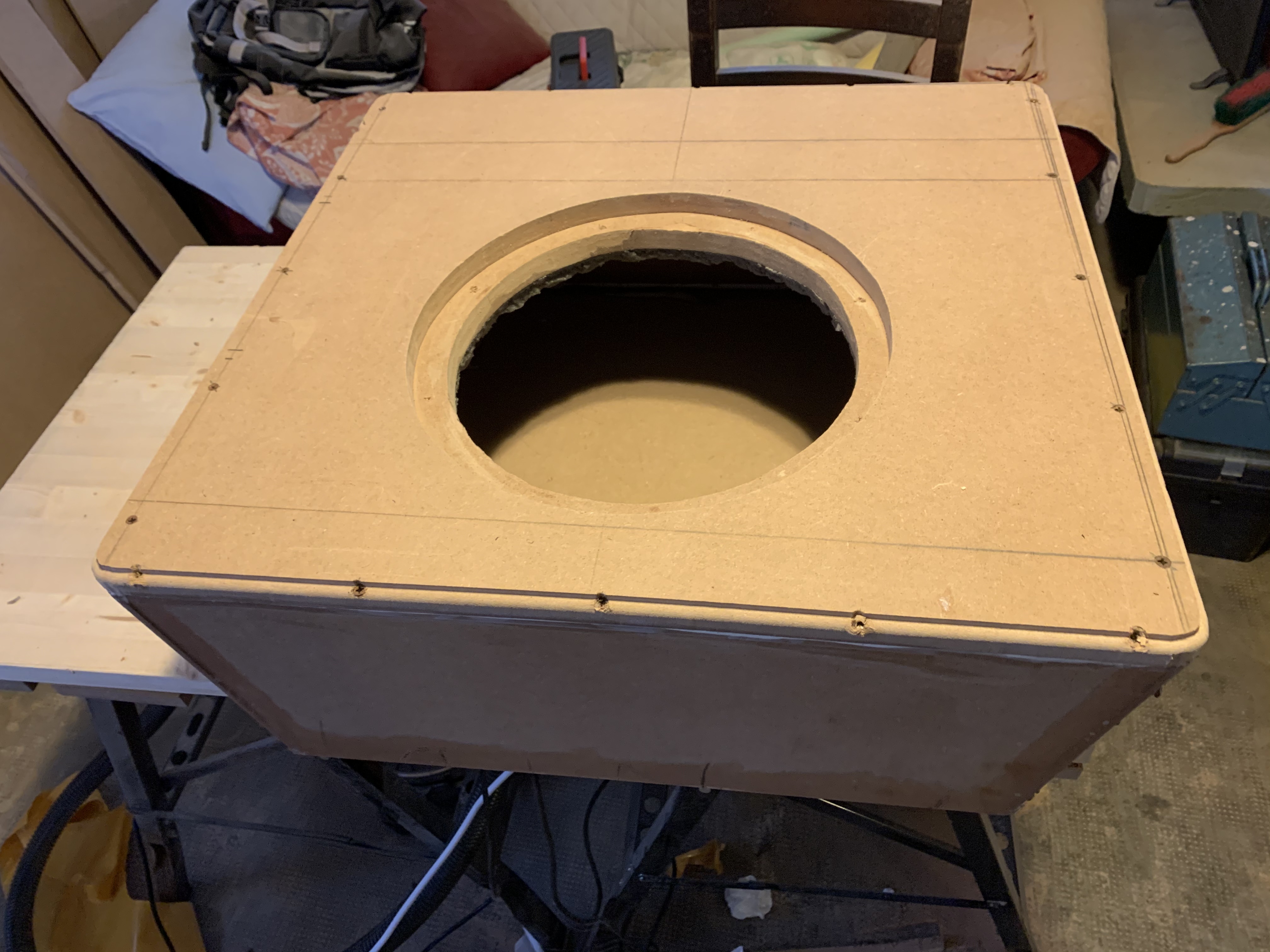

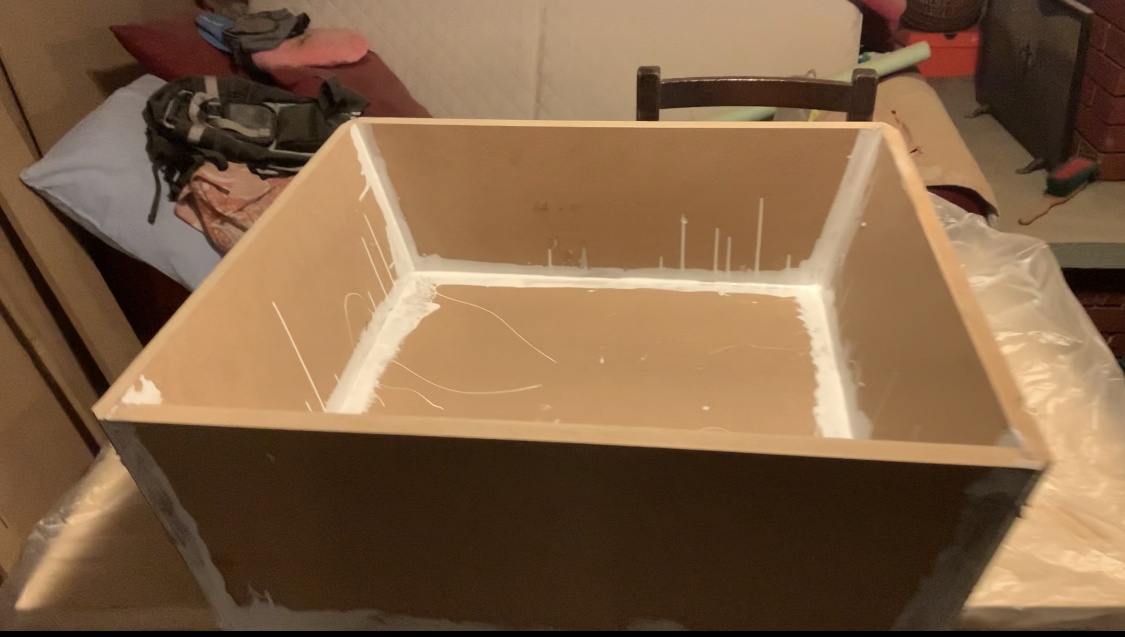

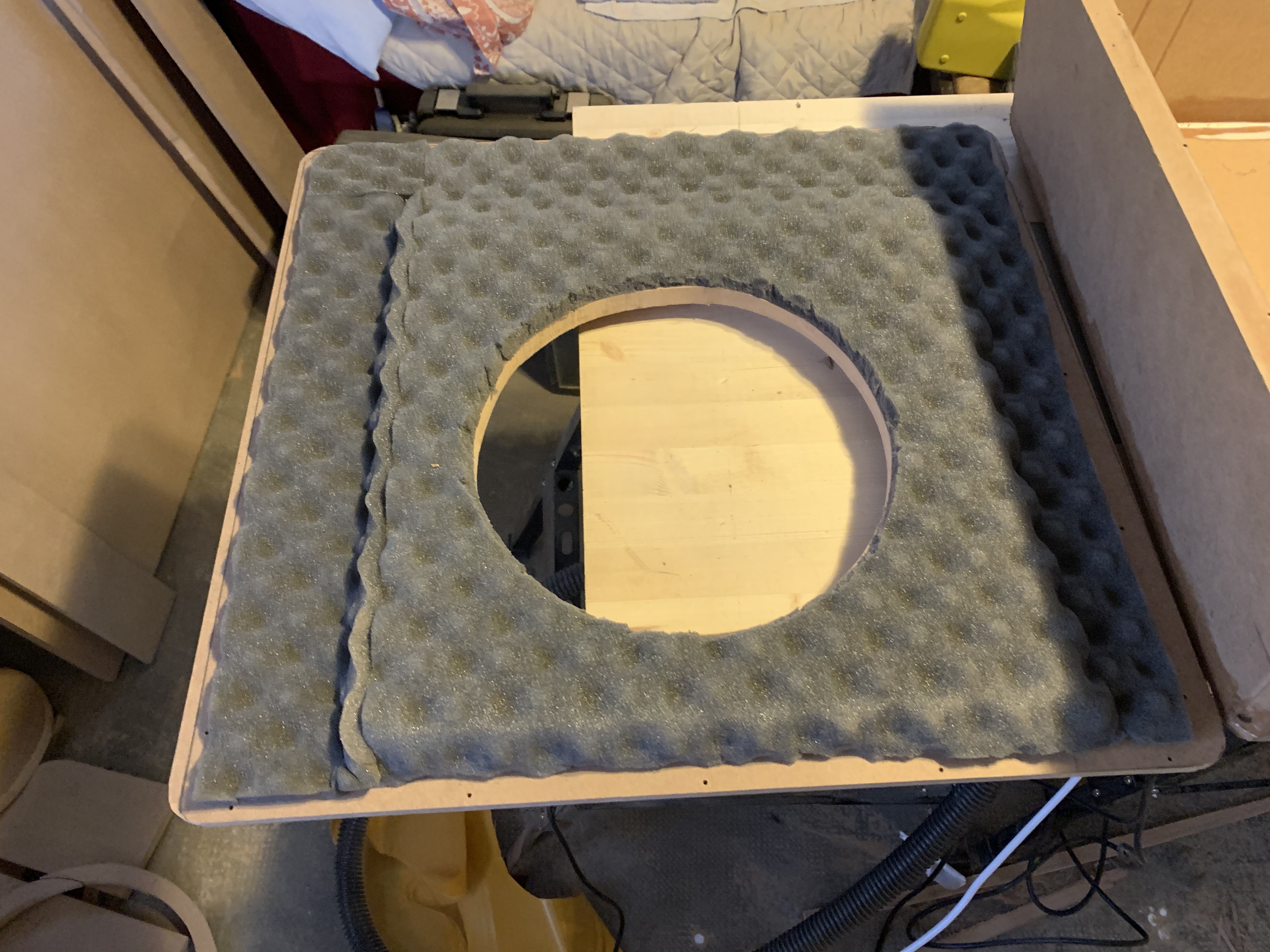

Realizzazione della cassa in mdf in sospensione pneumatica di circa 40 litri per il subwoofer Focal 33s doppia bobina 6+6 ohm montato all’interno del vano ruota di scorta

Come mai rettangolare ma il vano non è rotonda?
Il vano non è rotondo, la forma a trapezio è quella che permette di sfruttare al meglio lo spazio ma soprattutto di arrivare al litraggio desiderato.
Se l’avessi realizzata rotonda sarebbe stato insufficiente e non avrebbe permesso di sfruttare la parte verso l’apertura del portellone.
Aggiungo una foto senza insonorizzazione così si capisce meglio la forma del vano.
PS: da notare la precisione “professionale” del cablaggio realizzato con la particolare tecnica nota come “ad minchiam”

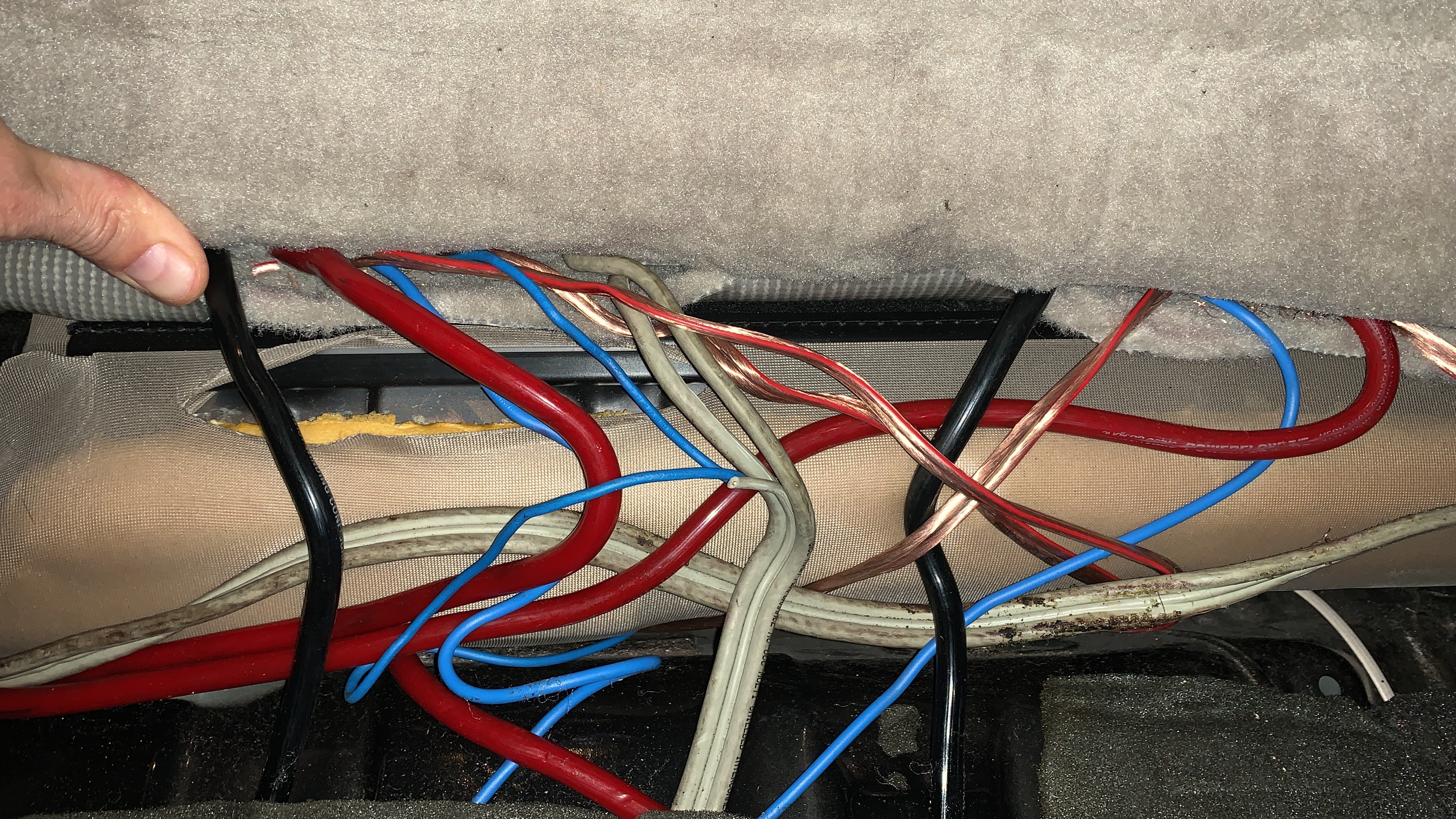

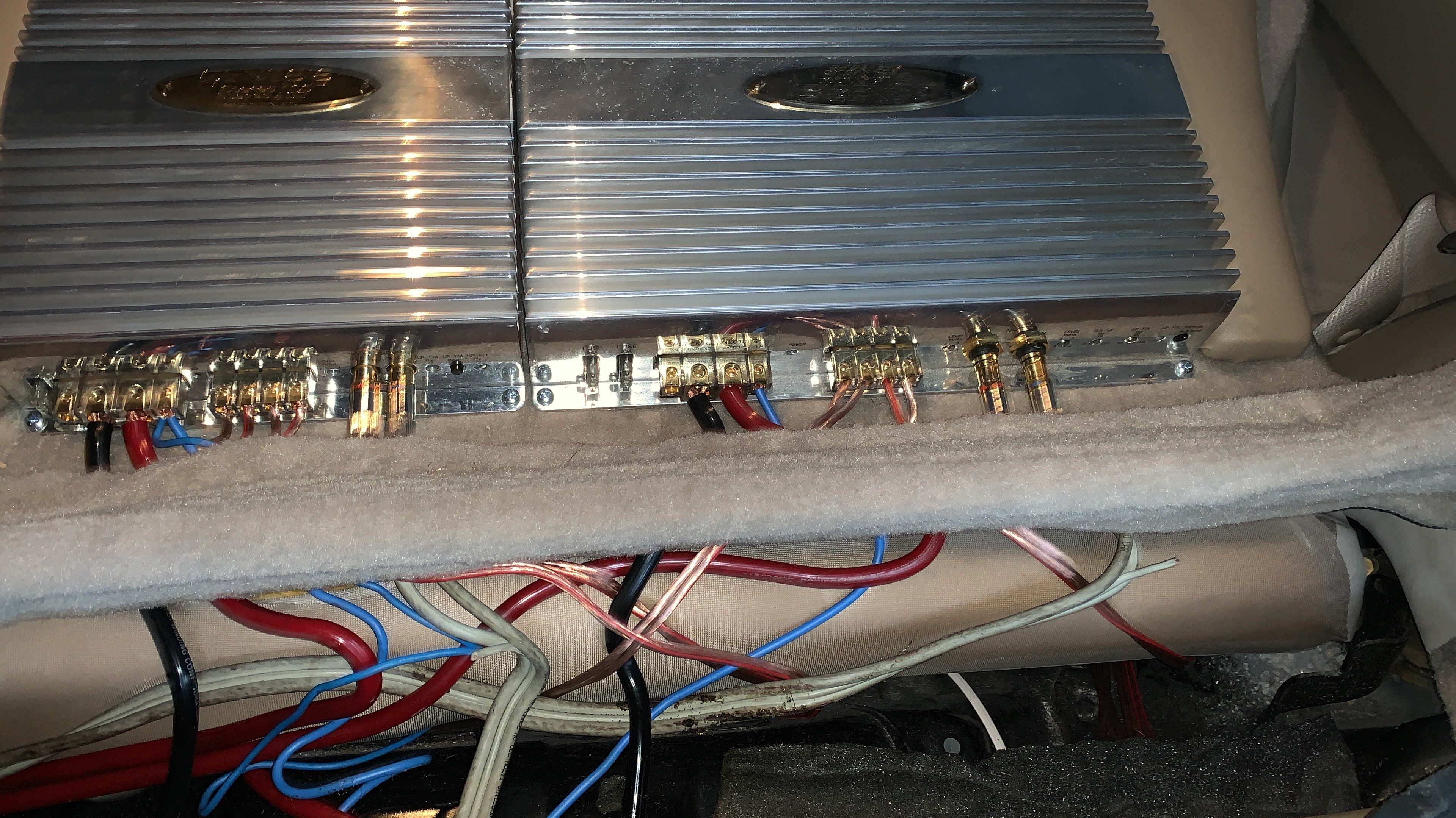

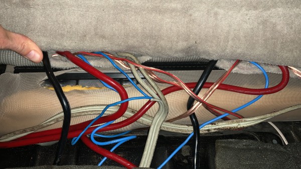

Per chi è interessato ad approfondire l’argomento cablaggio inserisco anche delle foto dei particolari
Non c'è niente da approfondire, non si può proprio guardare,
da staccare tutto e rifare i percorsi, specie gli rca non devono incrociarsi con l' alimentazione
Ma certo che tutto è stato rifatto da cima a fondo!!!
Non è rimasto nulla della porcheria fatta da chi va in giro a spacciarsi per un “professionista”!!!
Il mio commento era sarcastico!
