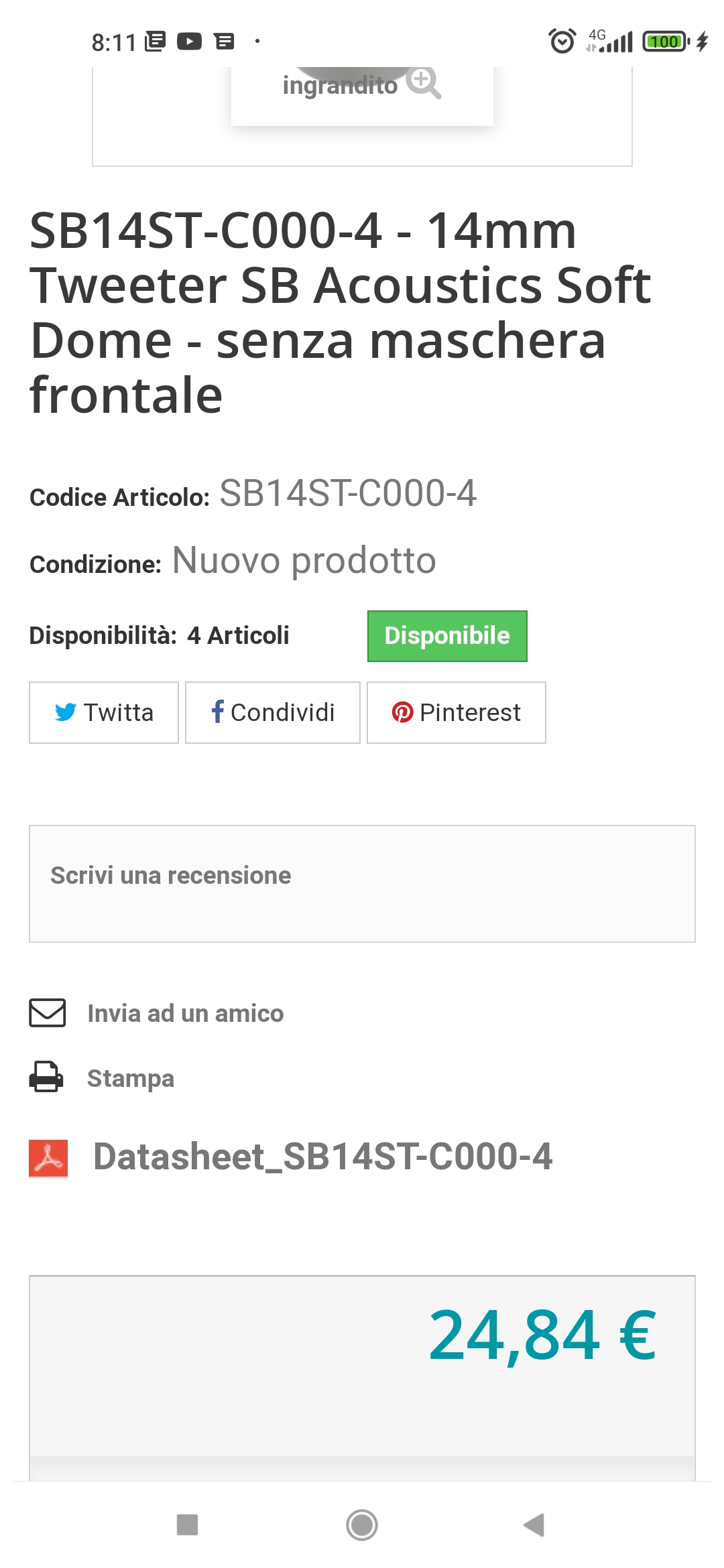

Considera che i miei woofer li ho pagati 150 euro.
Nostromo ha misurato i miei tweeter che costano meno di 25 € cad in asse sono come dichiarati dal costruttore.
Poi probabilmente li ha misurati pure The_Bis?
E da quello dichiarato vanno molto meglio di quel grafico in asse.
Ma aspettiamo le misure fuori dalle griglia magari vanno meglio.
Sennò è la solita comparativa zoppa...
